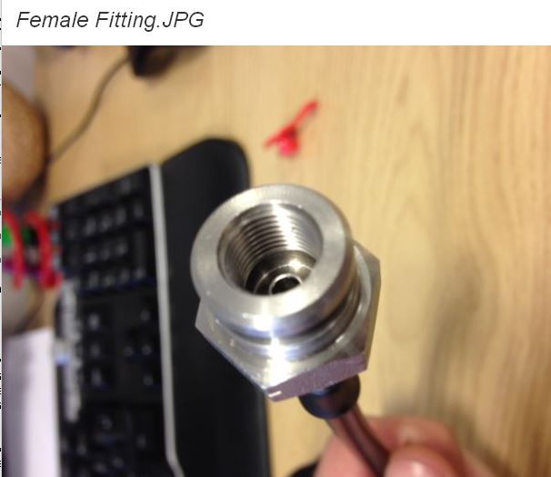

Der Preface hat definitiv den TYP Bördel E Aussenkonus verbaut.
Da passen die Goodridge Leitungen. Die Geschichte mit der fehlenden KBA Nummer ist eine andere ![]()
für Alle die es von aussen testen-messen wollen...
Goodridge Aussenkonus Bördel E an Facelift Stahlleitung
Abstand der Fittinge 28,4mm handfest angezogen - mit Schlüssel ca. 27,5mm - 28,0mm
Wer diesen Wert erreicht, sollte sie schnellstens auswechseln.

bin zwar recht neu hier, aber muss mich auch mal zu Wort melden. Aktueller. Sachstand ist: Preface E Bördel, (Goodridge sollten passen) und Facelift F Bördel ( Goodridge passen nicht).
Nur woran macht Ihr Facelift fest? Der S hat ja diverse Modifikationen durchlaufen. Unter Anderem 2004 optisches Facelift, 2006 dann das große elektronische mit ESP und EGas.

Deshalb das Foto - steht das Gewinde sehr weit raus, scheint etwas faul zu sein.

Danke für das Foto! Werde morgen gleich mal nachmessen. Hab mittlerweile mal paar Ebay Anbieter kontaktiert und die sind alle mal kooperativer wie Goodridge. Einer hat mir ein Bild von der Leitung geschickt die die selbe Nummer hat wie die von mir vor paar Jahren gekaufte.
Bild ist nicht das beste aber das sieht für mich convex aus ![]()

Betroffen sind wahrscheinlich nur Baujahre ab 2004 - 2009.
2004 + 2005 brauchen wir noch Zuarbeit oder Hondateilenummern.
fahre nachher zum Freundlichen HH und besorge noch die Teilenummern von 2003+2004+2005 dann haben wir Gewissheit und eMail an Fischerflex damit alles passt
