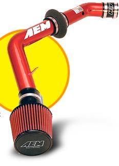

Auf der AEM Homepage wird ein Bypass Valve angeboten um einem
Hydrolock vorzubeugen (kostet USD 45,00) habe das mal bei nnomo-racing angefragt.
sieht so aus:
Achtung an alle AEM V2 Nutzer
Das gibt's aber nur für den V1 ... für den V2 hab ich das Teil noch nicht gesehen.
Ist auf der AEM Homepage nicht 100% ersichtlich, aber beim
AEM V1 sieht das so aus
und warum sollte das beim V2 nicht auch gehen, ist der V2 beim S2000 nicht zweigeteilt wie hier
das Bypass Valve wird doch eigentlich nur zwischen die beiden Rohre eingebaut, oder nicht.
Hat das schon jemand eingebaut?
cu mirko -

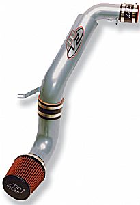

Doch, das Ansaugrohr besteht auch aus zwei Teilen, hat aber einen anderen Durchmesser.
I am the export manager of AEM and DC Sports.
We have already made a fix for the S2000 V2 Air Intake, which will be available in Europe within 2-4 weeks. It is a small valve which you install in your V2 tubing, which stays open when the motor is not on, allowing any water to drain out. When the engine is started and pulls air hard, it closes.
This solves the problem.The valve is installed by drilling a small hole in the tubing at the lowest point where the water gathers.

The V2 system is double walled and cannot therefore use our By Pass valve.
Hope this helps. -

Der V2 ist vorne, wo der Filter draufsitzt, etwas nach oben gebogen! Wenn Wasser auf den Filter tropft und dann ins Ansaugrohr läuft, sammelt es sich in diesem "Syphon" (so ein gebogenes Rohr, das zur "Geruchabdämmung" unter dem Waschbecken hängt) und der Wasserspiegel im Ansaugrohr steigt langsam. Wenn Du dann den Motor anläßt, saugt er das Wasser rein!Quote:
