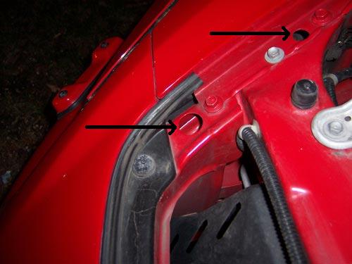

O.k. mache mall alle sichtbaren loecher zu.

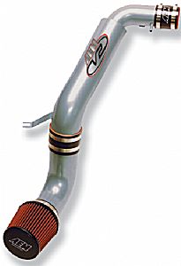

Achtung an alle AEM V2 Nutzer
Das gibt's aber nur für den V1 ... für den V2 hab ich das Teil noch nicht gesehen.

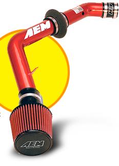

Ist auf der AEM Homepage nicht 100% ersichtlich, aber beim
AEM V1 sieht das so aus
und warum sollte das beim V2 nicht auch gehen, ist der V2 beim S2000 nicht zweigeteilt wie hier
das Bypass Valve wird doch eigentlich nur zwischen die beiden Rohre eingebaut, oder nicht.
Hat das schon jemand eingebaut?
cu mirko -
Doch, das Ansaugrohr besteht auch aus zwei Teilen, hat aber einen anderen Durchmesser.

Fuer alle die den AEM CAI (nicht V2)
verbaut haben, hier mal ein Test
ob das optionale Air Bypass Valve funktoniert.
http://www.sportcompactcarweb.com/tech/0104scc_tested/
Laut Test funktioniert es 100%

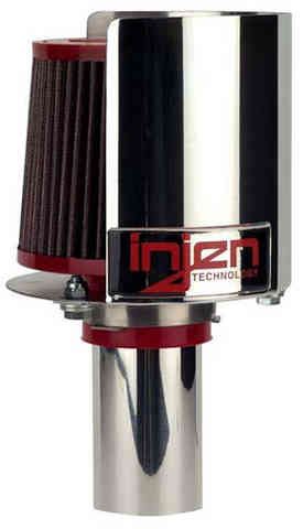

hallo,
Ist es eigentlich schlimm wenn der Filter des AEM oder Injen
nass wird wenn man das Auto wÄscht ?
Mfg -
Auf der Rückfahrt vom 24h Rennen 2004 hatte es so geregnet, dass mein AEM etwas nass geworden ist. Das hat sich auch im Anzug etwas bemerkbar gemacht, weil der Nasse Filter weniger Luft durchgelassen hat. Schaden hat es aber nicht verursacht.

hallo,
d.h also dass solange der Filter nicht in einer Wasserpfütze hineingerät kann an sich nix passieren.
Obwohl der Filter nass ist saugt er das Wasser nicht in den Motor ?
Mfg -
Bei mir ist halt nix passiert, nach ein paar Minuten BAB war er wieder trocken und der Wagen hatte wieder volle Leistung.

Dichtet auf jeden Fall das Loch unter der Motorhaube ab, ich hab es wohl nicht gründlich genug gemacht...

Der V2 ist vorne, wo der Filter draufsitzt, etwas nach oben gebogen! Wenn Wasser auf den Filter tropft und dann ins Ansaugrohr läuft, sammelt es sich in diesem "Syphon" (so ein gebogenes Rohr, das zur "Geruchabdämmung" unter dem Waschbecken hängt) und der Wasserspiegel im Ansaugrohr steigt langsam. Wenn Du dann den Motor anläßt, saugt er das Wasser rein!Quote:
