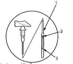

Leider finde ich nicht die Menge des Öls, die man nachfüllen muss wenn der Ölmessstab an der unteren Grenze ("3") ist.

Hi Landos,
so etwa 0,7 Liter (glaub ich).
Tipp: Füll nen halben Liter nach, schau nach und schätze den Rest ab.
Grüße,
Nick

Hai,
der Ölverbrauch ist wirklich absolut Motorenabhängig. Es gibt Leute, die verbrauchen auf 5000 km einen halben Liter und andere auf 2500 km 1 Liter.
Hängt natürlich auch vom Öl ab. Ein 0er Öl wird mehr verbraucht wie ein 5er oder 10er.

Hallo,
bei mir wurde genau ausgemessen ( weil hoher Ölverbrauch )
zwischen min und max geht genau 1Liter rein.
