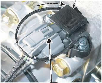

ich habe gerade erfahren, daß Honda USA eine neue Revision des MAP-Sensors herausgebracht hat. In den Staaten werden alle S2000, die diverse MAP-Sensor Probleme haben, kostenlos mit der neuen Version ausgestattet (jedenfalls solange sie noch Garantie haben).
Die neue Version des besteht einmal aus einem neuen MAP-Sensor sowie eine Art Kabelbinder, die den Anschlussstecker fest mit dem Sensor verbindet. Scheinbar soll damit einem Wackelkontakt vorgebeugt werden.
Die US-Artikelnummer des Kits (MAP-Sensor + Kabelbinder) lautet: 06176-PCX-000 und kostet dort 64.38 USD. Der Kabelbinder alleine hat die Nummer 32125-PCX-003 und kostet 6.47 USD.
Das TSB (Technical Service Bulletin) für diese Problem lautet 04-073 und ist vom 03.12.2004.

Und hier mal ein Foto:
Revision MAP-Sensor von Honda
Sieht zwar etwas halbherzig aus, mit dem Kabelbinder, aber wenigstens ist Honda auch mal drauf gekommen, das der MAP-Sensor ab und zu mal einen Wackelkontakt hat.

Das und wie es aussieht hat Honda gleich einen anderen Typ von MAP-Sensor bei dem Kit verwendet. Auf jedenfall bin ich mal auf die ersten Berichte gespannt
Ich muß da noch eine Kleinigkeit richtigstellen:
So wie es aussieht hat sich am MAP-Sensor nichts geändert. Lediglich der "spezielle" Kabelbinder soll das Problem beheben können. -

Naja, ist ja nicht nur ein Kabelbinder, sondern so eine Art Abdeckung für den Sensor dabei, damit der Kabelbinder sich fest anziehen lässt...
Aber der Preis ist selbst dafür nicht gerade günstig.... -
