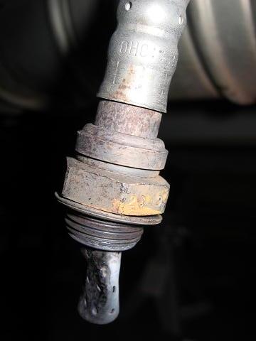

  • Hast Du zufällig den Fehlercode?
    Wenn es sich um einen Fehler der 2ten Lambdasonde (im Kat) handelt kann es verschiedene Ursachen haben.
    Normalerweise ist meistens nur die Lambdasonde (Verschleissteil) hinüber und kostet bei Honda knapp 165 Euro.
    Ich hab auch noch eine gebrauchte und funktionsfähige im Keller liegen, falls das der Fehler ist.
    Schlimmer ist es natürlich falls sich die Innereien des Kats gelöst haben, dadurch bekommt die 2te Lambdasonde natürlich einen Schlag ab und das OBD System lässt die Warnlampe aufleuchten.
    Ein nicht so oft vorkommender Fehler kann auch eine Wakelkontakt des Verbindungssteckers von der 2ten Lambdasonde zum Steuergerät sein.
    Oder bei der Auspuffmontage wurden die Schrauben nicht richtig festgezogen und der Kat zieht Luft. Dadurch zeigt die Lambdasonde ein zu mageres Gemisch an und die Warnleuchte meldet sich auch.
    Falls Du ein OBD-Auslesegerät hast und mir den Fehlercode sagst, kann ich Dir natürlich besser weiterhelfen.

  • Mmmmhhh, Kupplung und Antriebsstrangdefekte lassen auf jedenfall keine Warnleuchte anspringen.
    Ist Dein S danach lauter geworden, wenn ja könnte sich da eine Verbindung des Auspuffs gelöst haben.
    Oder das schlimmste ist eingetreten und die Innereien des Kats haben sich verabschiedet. Man würde dann auf jedenfall einen Leistungsverlust bemerken, da der Durchfluss des Abgasstroms beinträchtigt wäre...
    Auf jedenfall solltest Du Deinen Hondahändler ansteuern bzw. jemanden mit einem OBD-Auslesegerät. Aber so wie es sich anhört hast Du einen mechanischen Schaden und kein Wackelkontakt Sad

    Ja, Du kannst 40 km zur Werkstatt fahren. Vermeide am besten Vollgas und VTEC-Einsatz (Sicher ist sicher).
    Die 2te Lambdasonde dient lediglich der Überprüfung der Katfunktion, sprich hat keine Auswirkungen auf das Motormanagement.
    Wieviel ein neuer Kat kostet kann ich Dir leider nicht sagen, aber schätze mal +/- 300 Euro.
