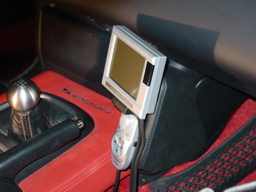

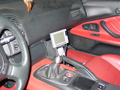

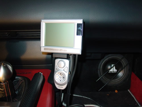

Heute habe ich mal wieder etwas am S geschraubt ![]()
Und zwar habe ich eine Kuda Telefonkonsole installiert. Diese dient nun als Grundlage für das Greddy E-01 Display und der dazugehörigen Bedienungseinheit.
Mit dem E-01 kann ich zum einen mein Greddy E-Manage auch ohne Laptop programmieren und zum anderen auch verschiedene Sensoren überwachen. Dank eines 16 MB Speicherbausteins können diese Sensoren auch 3 Stunden aufgezeichnet und später ausgewertet werden.
Leider habe ich das Display noch nicht komplett verkabelt und kann Euch deshalb nur Bilder im ausgeschaltetem Zustand zeigen. Sobald aber alles verkabelt ist und läuft werde ich natürlich Bilder nachschieben ![]()
Hier mal die Bilder, den Staub bitte nicht beachten, mein S wird im Frühjahr wieder staubfrei und glänzend rausgeputzt ![]()
Greddy E-01 installiert

So, habe heute das ganze mal verkabelt und die Batterie kurzzeitig eingebaut um es zu testen.
Und siehe da es hat auf Anhieb funktioniert. War aber leider schon zu dunkel für Bilder.
Jetzt muß ich erstmal wieder mein Kreuz entlasten, denn knapp 3 Stunden mit dem Kopf in den Fußräumen stecken ist nicht ganz so angenehm
