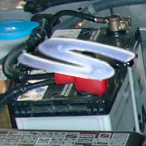

    Ich möchte meinen Batterie Halter gegen ein Aftermarket Teil ersetzen, dieses schwarze Teil passt in meinen Augen einfach nicht in den Motorraum des S2000. Leider fand ich nirgends einen sog. Batterie tie down welcher meinem Geschmack entsprach.
    Deshalb nun meine Frage an die Mechaniker oder Metallspezialisten unter euch:
    Wäre es nicht möglich so einen Batterie tie down in Form des S2000 "S"
    anfertigen zu lassen?
    Wäre bestimmt eine optische Bereicherung für den Motorraum! Smile
    Bin gespannt auf eure Antworten! Danke!!! Very Happy

    Hi
    Sowas??
    Machbar ist alles!!!
    Alu, Niro, ...
    Patrick

  • Driftking
    788
    • 10. Januar 2005 um 00:09
    patman schrieb am Sun, 09 January 2005 19:04
    Hi
    Sowas??
    Alu, Niro, ...
    Patrick
    Genau, das wär doch was!!! Very Happy

    • 10. Januar 2005 um 17:11
    Werd mal gucken was sich machen lässt.
    Ham ne Drahterodiermaschine in der Firma.
    Vorzugsweise glaub ich aus Alu. (Gewicht!!!)
    Dann entweder Polieren oder Eloxieren.
    Aber die Idee war schon mal gut!!! Very HappyVery Happy
    BTW: Hat jemand den Schriftzug in ner höher aufgelösten Datei???
    Patrick

  • patman
    Dauernd
    89
    • 12. Januar 2005 um 16:24
    • #16
    Hab heut mal ein bischen gebastelt... Very HappyVery Happy
    Ist allerdings nur ausgesägt und gefeilt und anschließend glasperlgestrahlt.
    Trotz der Dicke von 5mm neigt es leicht durchzubiegen, wenn man es etwas fester anzieht.
    Aber von der Optik gehts schon ab... Twisted EvilTwisted Evil
    Links:
    http://www.arcor.de/palb/alben/74/3208174/400_64643738336531 64.jpg
    http://www.arcor.de/palb/alben/74/3208174/400_38383662636336 64.jpg
    http://www.arcor.de/palb/alben/74/3208174/400_36336137386531 37.jpg

  • Driftking
    788
    • 12. Januar 2005 um 16:46
    • #18
    Echt saubere Arbeit Patman!!! Gratuliere Shocked
    Könnte man das S noch rot eloxieren?
    • Zitieren

  • patman
    Dauernd
    89
    • 12. Januar 2005 um 16:50
    • #20
    Hi Driftking.
    Leider kann ich bei mir in der Firma nix eloxieren.
    Wir können lediglich Glasperlstrahlen (siehe Foto).
    • Zitieren
