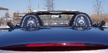

Die 130V hab ich mit Plexiglas in den Überrollbügel gemacht. War eine Sau arbeit hat sich aber gelohnt!!
Wenn jemand Bilder sehen möchte, schreib ein mail.

poste mal ein Bilder. Ist bestimmt interessant anzuschauen.

Sind die "Plexiglas"-Gehäuse in Überrollbügen des Focal 130V2 komplett dicht?
Sonst hast du einen akustischen Kurzschluss.
Hintere Hoch- und Mitteltöner zu nah am Ohr, für meinen Geschmack.

sehr interessante idee, das mit den lautspreechern in den ü-bügeln!
aber was ist, wenn man 200 offen fährt und keinen beifahrer an bord hat?? drückt das nicht zu arg auf die membran??
aber von hinten siehts schon sehr geil aus - muss man sagen!! -
Ich denke nicht! Da der Sitz mit Kitter davor ist. Ich probiers aus. Auf dem ersten Bild sind die Sitze ganz nach vorne geschoben!!!

Das ganze ist dicht!Habe das Plexi mit einem universal Silicon (UV beständig) abgedichtet. Das mit den Hochtöner ist schon sehr nach aber ich habe keine bessere Lösung gesehen, bei der voreinstellung musste ich sie auf -6 stellen. -
