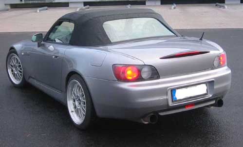

et voila! -
So muß der Deckel aussehen...
Cooler Dateiname...
Aber sieht top aus
Miguelito schrieb am Sun, 20 February 2005 18:47
Cooler Dateiname...
Aber sieht top aus
yep!
bin auch heilfroh, dass mein jetziger lackierer silverstone perfekt hinbekommt. ist kein farbunterschied zu sehen!
