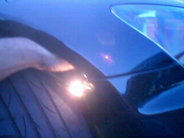

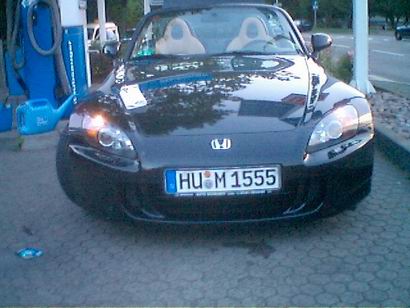

Hi Kölle,
kannst du mir sagen ob die birnchen richtig blau strahlen oder eher schwach ??
Am besten du machst mal´n paar Bildchen im dunkeln, einmal mit Abblendlicht und dann noch nur die Standlichter.
Ich will mir auch die Teile kaufen, weiß aber noch nicht genau welche richtig blau strahlen.
DANKE für die Bilder !!

Die leuchten zu wehnig blau... Sehen sogar noch gelber aus als das Xenon darum kommen bei mir wieder andere rein!!! Dieses mal von Philips! -
