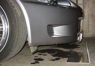

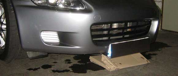

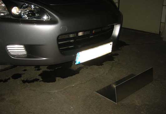

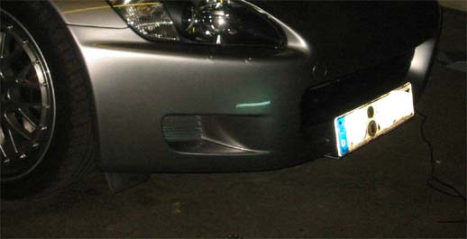

    hab jetzt ein paar erste bilder machen können. im moment ist bei mir noch die kennzeichenhalterung von andi dran. die ist aber für meine tiefgaragen einfahrt und manche ausfahrten von tankstellen usw ein wenig zu tief (hab h&r federn drin). sieht man auf dem einen bild ganz gut, dass das nummernschild arge kampfspuren abbekommen hat... Rolling
    das blech hier ist jetzt 3mm stark - ist schon sehr stabil. 2mm sollten es sicher auch tun. die bodenfreiheit wird sich auf originalniveau bewegen, weil nichts nach unten wegsteht. dh, wenn man ohne tiefes nummernschild nirgends hängen bleibt, dann passt's Wink . befestigt wird es mit den 3 originalverschraubungen vorne an der lippe & zu sicherheit hinten nochmal im plastik des unterbodens. da werde ich mir was mit gewindekrallen einfallen lassen... mal sehen. Rolling
    der preis wird so ca. bei 18,- liegen. kann ich aber noch nicht genau sagen, weil ich noch nicht 100%ig weiß, wie ich es hinten bombenfest mache. ich poste mal noch mehr bilder, wenn ich zeit habe, das ding zu montieren. Cool

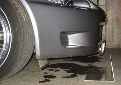

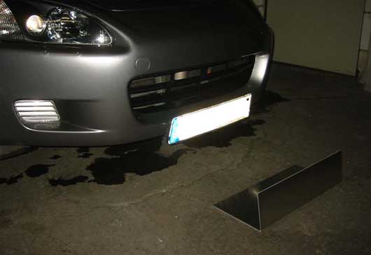

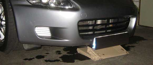

    genuch gelabert, bilder:
    [Blockierte Grafik: http://www.tf4u.com/forum/index.php?t=getfile&id=14067]
    [Blockierte Grafik: http://www.tf4u.com/forum/index.php?t=getfile&id=14068]
    [Blockierte Grafik: http://www.tf4u.com/forum/index.php?t=getfile&id=14069]

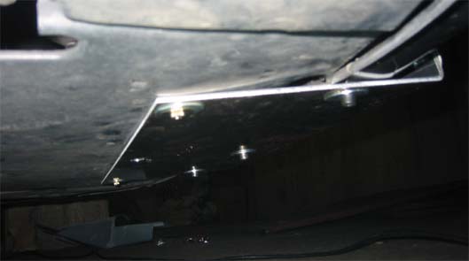

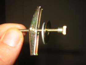

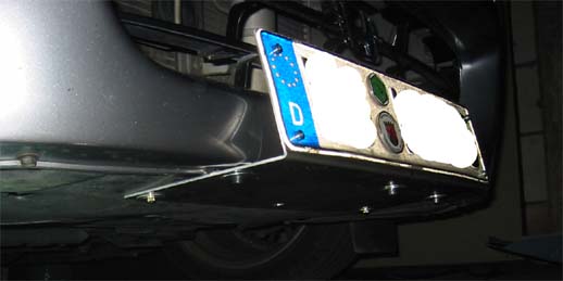

  • das ding hält jetzt definitiv bombenfest!! Twisted Evil
    vorne habe ich die original aufnahmen genommen (mit längeren schrauben) und hinten habe ich mir damit geholfen:
    klappt absolut super.
    die neigung kann man einfach damit anpassen, indem man unter die vorderen oder hinteren schrauben dicke alu unterlegscheiben oder gummipuffer oder wasauchimmer drunterlegt.
