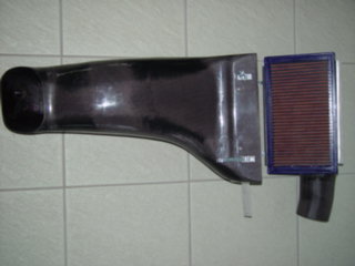

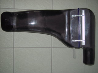

Hab' das Teil nun gestern abgeholt.
Hier ein paar Pic's
[Blockierte Grafik: http://www.tf4u.com/forum/index.php?t=getfile&id=1729]
So sieht's aus als ganzes Stück
[Blockierte Grafik: http://www.tf4u.com/forum/index.php?t=getfile&id=1730]

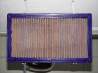

So, wenn der Luffideckel offen ist...
[Blockierte Grafik: http://www.tf4u.com/forum/index.php?t=getfile&id=1731]
und das ist der Luftfilter
Einbauen lassen kann ich's erst nächste Woche, bin zu doof, bzw hab' zwei linke Hände und keine Nerven, wenn's nicht gleich funzt, also lass' ich lieber den Meister ran.
Meine Angst hält sich mittlerweile in Grenzen.
Werde sicherlich bei viel Wasser auf der BAB aufpassen, aber eben Einzelschicksale kann's immer geben.
Werde meine Erfahrungswerte hier posten. -

Befestigungsmaterial ist auch dabei, ist aber nicht viel, ein paar Schrauben, zwei Halterungen und that's it.
Dt. Anbieter ist der PITSHOP. Die Schrauben waren ein einem Sprint Filters markierten Plastikbeutel, auf dem Filter ist ein Aufkleber von Sandtler.

Also Einbauzeit ca. 20 Minuten, sämtliche Teile haben auf anhieb gepasst, nichts feilen, nichts biegen, einfach nur alte Ware lösen und rausgeschmissen und neue Ware eingebaut - FERTIG -
Gewichtseinsparung würde ich sagen mindestens 4-5 kg, wenn nicht noch mehr, habe leider den SuperCompetition nicht gewogen und kann somit nicht exakt die Gewichtseinsparung bestimmen.
Wieso fallen einem immer solche wichtigen Details im Nachhinein ein, liegt's vielleicht am Alter
Erstes Starten des Motores - keine Probleme - nicht einmal das Standgas flackerte, anschliessend reingesessen, angeschnallt und hopp der Besen
Im Standgas und im normalen Betrieb, also nicht VTEC, würde ich sagen, ist der Sound, welcher vom Filter ausgeht leiser bzw anders als Original und sehr leise.
Aber wehe VTEC lässt Grüssen, dann geht's ab wie d'Sau würde man im Südbadischen sagen, nicht nur sound- sondern auch leistungsmässig.
Leistungsmässig habe ich das Gefühl er beschleunigt noch schneller und energischer als vorher, hatte aber leider noch keine Gelegenheit das Teil voll auszutesten.
