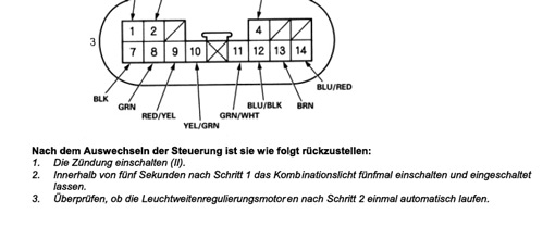

Bist du da sicher mit der Leuchtweitenregulierung, weil nach dem
Einbau meiner H&R Feder war erst mal dunkel im Karton, weil die Regulierung sich eben nicht selber eingestellt hat. Kurz im Werkstatthandbuch nachgeschaut und dann das Licht 5x mal Ein- und Ausgeschaltet (Resetfunktion)und jetzt geht´s glaub ich wieder. -

Mein Licht ist seit der tieferlegung auch zu tief. Hat sich offenbar nicht selber eingestellt wie die auf der MFP bemerkt haben
. Versuche jetzt das mit dem 5 mal ein und ausschalten.

Sorry hab mich etwas blöd ausgedrückt, das Licht ging schon, aber war vieeeeeeeel zu tief eingestellt, das meinte ich eigentlich. Und nach längerem Suchen habe ich unter dem Stichwort Leuchtwagenregulierung im Werkstatthandbuch das mit dem 5x Lichteinschalten gefunden und jetzt´s geht es wieder normal.

Also bei mir hat das funktioniert! -

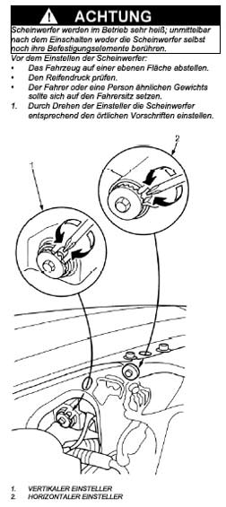

Habs nun versucht nach vorgegebenem Muster, geht bei mir, resp. meinem S aber nicht
. Nun muass ich halt irgendwo die Schraube suchen, mit welcher man die Höhe "mechanisch" verstellt. Vielleicht kann mir ja jemand helfen indem er mir sagt, wo sich diese Schraube befindet und ob ich trotz Clubairpanel da auch ran komme.
