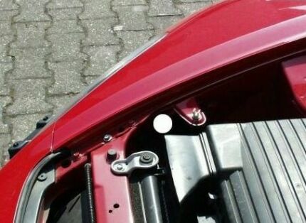

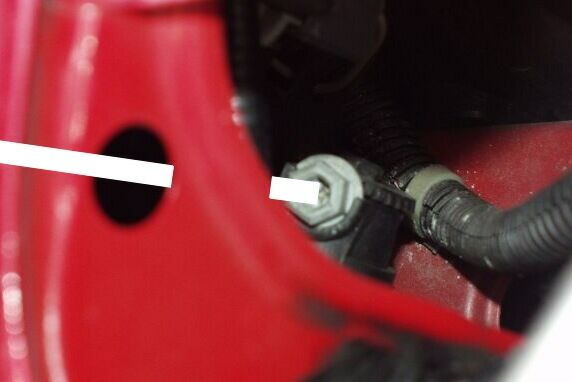

doch ! Es gibt EInstellmöglichkeiten, die den Scheinwerfer höher srahlen lassen. Man stellt das ganze System einfach höher. Im Motorraum vorne direkt innenseitig neben den Scheinwerfern liegen ein Stück nach unten versetzt weiße (jedenfalls bei mir weiß) Sechskant-Muttern. Aus dem Gedächtnis glaube es paßt eine 10er Nuß drüber.
Einfach vor eine Wand fahren, Licht anmachen und höher drehen. Der Honda-Händler deines Vertrauens sollte das aber als Service für zwischendurch auch machen. -

Jo, habe ich auch mit einem Schraubendreher selbst eingestellt. Es handelt sich afak um eine weiße Plastik-Mutter mit Kreuz-Schlitz.

hab das gestern mal ausprobiert die Xenon-Scheinwerfer höher zu stellen. Hab aber die von dir angesprochnen weißen Sechskant-Muttern nicht gefunden.
Kannst du mir das mal idiotensicher erklären wie ich das mache? Das wäre super. Danke!!

Hi Peter,
erstmal mein Beileid für deinen Motor
Hast du dich nochmal um die Xenon-Lichter gekümmert?
Ich peil das immer noch nicht, wie und wo man die einstellen
kann
