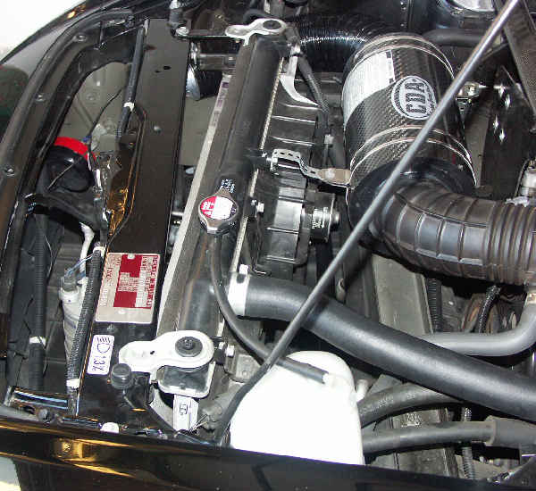

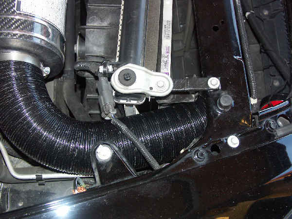

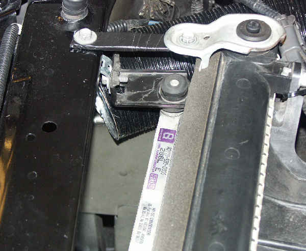

  • Micha B schrieb am Sat, 02 April 2005 20:26
    GRRRRRRRR !!!!!!!! Twisted EvilTwisted EvilTwisted Evil
    Diese Idee kommt mir bekannt vor ..... Very Happy
    Du schreibst, wie bei der Mugenfront .... Wie willst du die Öffnung
    in die Front machen ???
    Keep us updated ! Wink
    Mit der Hilti
    LaughingLaughingLaughing
  • Sieht irgendwie komisch aus! Rolling Eyes
    Konntest du das Rohr nicht unter dem Kühler durchziehen und dann an die "Nebelscheinwerfer" Oeffnungen anschliessen? Den Ram Air Effekt hättest du damit auch und es würde doch sicher besser aussehen, oder? Cool
    Bin gespannt auf deinen Frontschürzen Ausschnitt! Wink
  • ich bin schon froh überhaupt einen "Durchgang" zu haben. Wink
    wenn ich mich nicht irre, geht ja die Mugen zwischen Schloßblech
    und Motorhaube durch ( berichtigt mich, wenns nicht stimmt ).
    Ich möchte weder die Motorhaube ausfräsen noch auf eine runde
    Form verzichten.
    Driftking
    ...da werden die Wege so lang und die "Öffnung" ist zu klein
    Einmal editiert, zuletzt von UK 45 (2. April 2005 um 23:26)
  • UK 45 schrieb am Sat, 02 April 2005 23:24
    Form verzichten.
    Naja, da hab ich lieber ein Loch in der Motorhaube das sowieso keiner sieht als das ich riskiere das der Kühler nicht mehr 100% angeströmt wird...
    Also ich hätt da ständig bedenken so rumfahren zu müssen Rolling Eyes
  • Ich finde den Ansatz ganz gut. Wenn man seitlich des Kühlers ordentlich abdichtet, sollte keine Luft, die für den Kühler notwendig ist, verloren gehen.
    Kannst Du die OBD-Daten anzapfen, um die Werte während der Fahrt anzuzapfen?
  • UK 45 schrieb am Sat, 02 April 2005 21:48
    Mit der Hilti LaughingLaughingLaughing
    NACHMACHER !!!!!
    Very HappyVery HappyVery Happy
    Solltest auf jeden Fall wie Venes es vorschlug seitlich abdichten, um die Anströmung des Kühlers zu optimieren.
    Das mit der Oeffnung in der Stossstange ist garnicht so einfach, kannst ja nochmals in meinem Frischluftthread nachlesen...
    Auf jeden Fall interessanter Ansatz ! Very Happy
  • also heute war es schön warm, es gab viele Staus ( ich mitterdrinn ) und keine Probleme mit dem Kühler. Ich glaube
    auch nicht, das welche kommen Confused
    Es geht hier um 5 Winkelminuten, die der Kühler schräg steht.
    Außerdem hat dann die neue Front genug Löcher CoolWink
    Uwe
    @ Venes
    nee, leider ( noch ) nicht
    zw. ODB ist ja was in der Schwebe ( Markplatzarchiv ), so hoffe
    ich.
  • john_p schrieb am Mon, 04 April 2005 06:12
    UK 45 schrieb am Sun, 03 April 2005 19:28
    Wohl eher 5 Grad...
    5" würde man gar nicht sehen... Wink
    seh ja auch nix...sieste CoolCoolCoolCoolCoolCoolCoolWink
