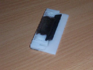

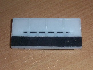

nach dem ich den originalen lautsprecher rausgenommen hatte, sah ich ein kunststoffteil in der tür liegen.
weiß nicht wo das ding hergekommen ist, hab auch keine stelle gefunden wo das passen könnte, hmmm.
es ist ca 7,5 X 3,5 cm
im werkstatthandbuch hab ich das ding leider auch nicht gefunden, obwohl es ja eigentlich dabei sein müßte oder gibts da vielleicht unterschiede zwischen den modellen
also bin heut den ganzen tag gefahren und hab kein klappern oder fehlfunktionen festgestellt.
dennoch will ich es noch nicht als reine gewichtsersparnis abhaken.
was einer was das für ein ding ist oder wo es hingehört ? ![]()

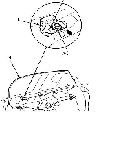

laut werkstatthandbuch wird das ding im anderen thread aber geschraubt -
hi oliver_F !
es war das teil aus dem anderen thread. hab es eben eingesetzt - ist eigentlich kein problem wenn die scheibe oben ist.
die zweite explosionszeichnung zeigt halt ein anderes teil.
