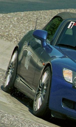

 Das Bild ist ATS ET45 vorne ET53 hinten in der Kompression des Karussel. Das schleift in dem Moment rundum trotz bördeln.
 Mehr geht halt nur vor der Eisdiele
 Walter
			WOW!!! Tolles Kalenderbild!
			naja aber der s auf dem bild ist auch noch tiefer!!!
 Was glaubst Du wie weit ein S mit Serienfahrwerk bei der Belastung einfedert ?
 Das Gewindefahrwerk ist schon tiefer, hat aber auch weniger Einfederweg.
