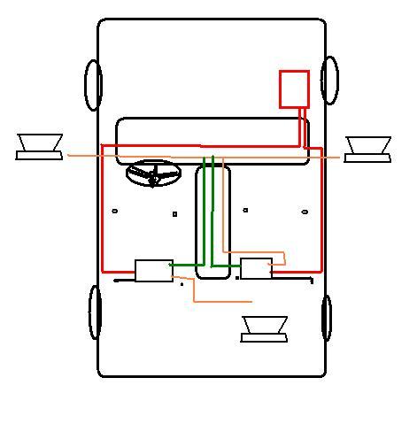

  • sorry das ich den thread hier nochmal ausbuddel
    aber ich hab mir heute die verkabelung gekauft um meine fokal 165 v2 über einen audiobahn laufen zu lassen und über einen 2. meinen woofer zu beglücken
    nur ich mach das ganze etwas platzspaarender:
    endstufe 1 kommt unterm fahrersitzt
    endstufe 2 unterm beifahrersitz
    (masse = die befestigungsschrabe der sitze)
    woofer kommt in gfk gehäuse in die "reserverad-mulde"
    wie das radio getauscht wird (gegen ein kenwood kdc-w653zu) hab ich mittlerweile schon herausgefunden und der post vom micha ist auch klasse
    ABER WIE KOMM ICH MIT DEM LAUTSPRECHERKABEL IN DIE TÜRE ?
    UND WIE DEMONTIERE ICH DIE MITTELKONSOLE
    (dort möchte ich die Chinchkabel zwecks Abstand zum Strom) verlegen
    ich hab meinen plan mal ganz primitiv aufgezeichnet *ggg*
    Rot = +
    Schwarz = -
    Grün = Chinch
    Das was hellbraun sein sollte = Boxenkabel
