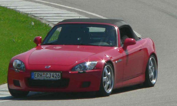

An der Front sind erstmals leichte Kampfspuren zu sehen

Das Auto neigt sich aber noch ziemlich stark zur Seite. Kanns du das Fahrwerk noch härter stellen oder bist du schon auf dem maximum ?
Ja das finde ich auch.
Deshalb bin ich mit Juergen im Gepraech.
Es sind 140er Federn drin, das ist doppelt so hrt wie das D66 Strassenfahrwerk und trotzdem diese Seitenneigung.
Das Fahrwerk ist vorne fast ganz hart und hinten auf Stufe 8.
Ich verstehs auch nicht.
Beide Stabis sind drin und es neigt sich mehr als mein "altes" originalfahrwerk -

Vielleicht könnte auch genau DAS das Problem. Wie tief ist eigentlich dein S im Stand und um wieviel tiefer ist er in der Kurve auf dem Foto. Ich kann mir gut vorstellen daß durch dickere Federn sich das Auto nicht mehr aussen neigt, sondern innen hebt. Könnte sein also durchaus sein daß das Fahrwerk zu stark/hart für den S ist ? -

Das D66 Straßenfahrwerk, hat 80 und 90 kg, oder 90 und 100kg, welche der beiden jetzt stimmt, weiß ich nicht mehr
ich empfinde die Seitenneigung nicht als so viel -
Also das Auto ist nicht so tief wie es auf dem Foto auf der einen Seite aussieht. -
Seitenneigeung Omega-Kurve mit VA 6 und HA 4 (Straßenfahrwerk)und RE 050A

Bedenkt ihr auch das ein Racer MIT Slics eine wesentlich höhere Kurvengeschwindigkeit erreicht als ein normalbereifter Wagen.
Daduch wirken auch wesentlich höhere Kräfte an den Federn!

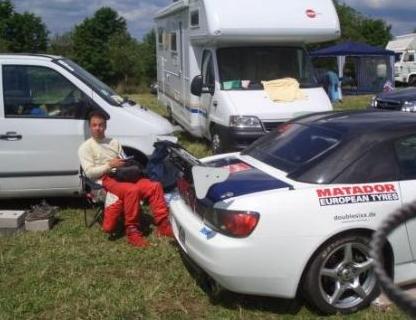

Und nochmal die Kampfspuren, und der Meister himself!
Fährst du Matador Stocky oder sind bloß die Pickerl am Auto oben?
mfg Hubi
P.S.: Trinkst du Bitburger vor dem Start oder sind bloß die Pickerl am Auto oben? -
Auch wenn das hier eigendlich nicht hin passt, so denke ich schon, dass deine aktuelle Fahrwerkskonfiguration nicht passt, ech denke härtere Dämpfer mit verstellbarer Zugstufe könnten Abhilfe schaffen. Stärkere Stabis könnten auch noch helfen. Ich habe das Auto in Colmar Berg (Good-year) gesehen, und obwohl die Piste da fast eben ist, ist der S in der Zieleingangskurve gelengendlich auf der HA gesprungen, das Fahrwerk wirkt unterdämpft. Die Drcukstufe zu ändern bringt da nicht allzu viel.

Ja ist auch meine Meinung.
@Hubi: Ja ich fahre Matador aber nur fuer die Bergstrecke.
Sind gut aber die AVON sollen noch besser sein.
Rundstrecke bin ich bisher Dunlop gefahren in 17"
Bitburger ist einer der lokalen Sponsoren...die muss man draufkleben -
