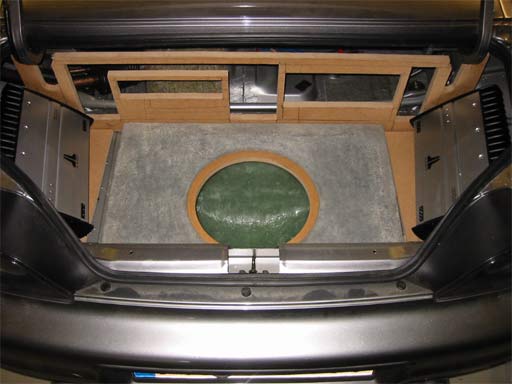

  • ich bin am überlegen, den gesamten bereich dort irgendwie so auszukleiden, dass es gut aussieht. die endstufe ein wenig schräg in die tiefen reingebaut und ringsrum alles schön schwarz bezogen. bezüglich der lüftung würde ich dann die plastik-teile hinter den sitzen großflächig aufmachen und mit streckgitter beziehen, dass es einen guten durchzug bis in den kofferraum gibt.
    eventuell das ganze nur halbseitig schräg offen. das linke drittel am tank vielleicht sogar zu lassen und dort den wechsler platzieren...
    die rechte seite mit der schräg eingebauten endstufe und wie gesagt ein paar leds oder neonlicht, dass man sieht, wer da so ordentlich lala macht. Cool
    tja, und dann noch ein schönes fensterchen von oben, dass aber nur durchsichtig ist, wenn das lichtchen innen an ist. Wink
    (ich glaub timo steinigt mich mit meinen einbau-wünschen Laughing )
    ein klein wenig so, wie bei jan_b (ich hoffe, du entschuldigst den bilderklau Very Happy :(
    bloß ein wenig "offener" das ganze. Cool den wechsler weiter nach links und rechts mehr platz und ein freierer blick ins innere...
    @jan_b: kannst du mal noch mehr detailbilder von der rückwand zeigen??
    thanx!

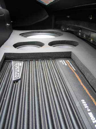

    So, hat zwar ein wenig gedauert, aber lieber später als nie.
    Da hab ich mal 2 Bilder gemacht!
    und das hier
    Das einzige was man hier noch verbessern könnte ist den Zuschnitt der Matte.
    Da sie so dick ist, hab ich es mit nem Messer zugeschnitten und nun siehts ein wenig ausgefranzt aus!
    Jemand ne Idee womit man es besser machen könnte?
    Habe schon an einen heißen Draht oder ähnliches gedacht.
    UncleHo Wink

  • @joe
    Da du ja der Fachman bist, würde ich gerne mal wissen, wie du
    es denn machen würdest.
    Also halt so, dass der Schnitt kerzengerade wird.
    Ich habe es mit einem sehr scharfem Messer gemacht, ging bei den geraden Flächen gut, bei den Kreisförmigen leider nicht so gut.
    UncleHo Wink
