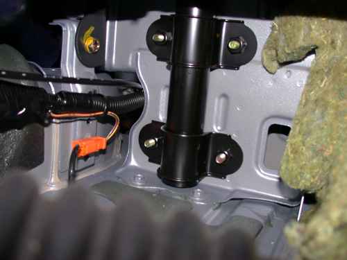

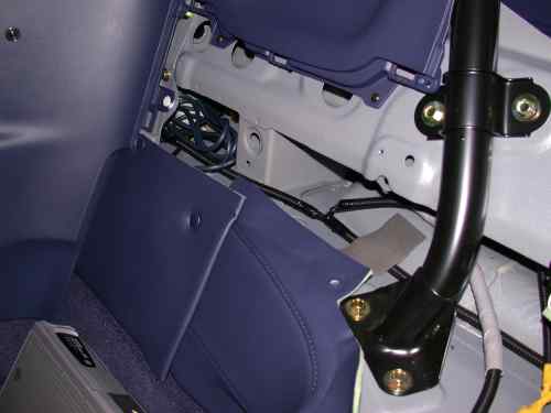

  • @Roboduck
    UncleHo hat dort seinen CD-Wechsler verbaut, so könnte man sicherlich auch den Navi-Rechner verbauen. Allerdings hat er, soweit ich weiß, ein ganz neues Brett anstatt der Kofferraumverkleidung zurecht gesägt, was für Deine Zwecke wohl zu übertrieben wäre Rolling Eyes
    Hier siehst Du ganz gut, wie das so alles hinter den diversen Verkleidungen aussieht:
    http://www.tf4u.com/s2k.php/gallery_detail?galleryid=110&amp ;amp ;eventid=201
    Ich würde die Schrauben, mit denen der Fahrer-Überrollbügel verschraubt ist (sitzen hinter der schwarzen Gummimuffe, die den Tankeinfüllstutzen schützt) nutzen, um eine Halterung zu befestigen, auf der wiederum der Navi-Rechner befestigt ist Wink Ist zwar etwas mehr Aufwand, aber auf jeden Fall "sauber". Natürlich solltest Du nicht die Muttern der Überrollbügel-Verschraubung lösen, sondern das weit rausstehende Gewinde nutzen, um eine weitere Mutter anzubringen!!
    Hier mal ein Bild:

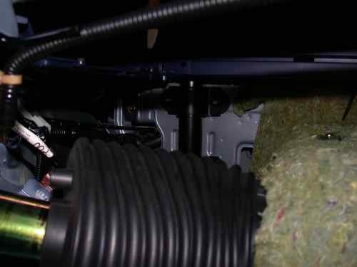

  • Danke für den Tipp.
    Die Fotos sind leider meist von der rechten Seite. Also nicht von der Stelle hinter dem Fahrersitz.
    Wenn Du von dort auch noch Fotos hast (oder vielleicht jemand anderes?), wäre ich begeistert! Thumbs Up

  • marcus_g schrieb am Fri, 17 June 2005 08:34
    Hier sollte auch genug Platz für einen Navi-Rechner sein (ist zwar die Beifahrerseite, aber auf der Fahrerseite müßte es identisch aussehen):
    Sieht auf der Fahrerseite identisch aus ! Aber Platz wird da zu wenig sein, da direkt dahinter der Tank kommt (ca 10cm).
    Denk mal drüber nach, den Rechner von unten and die Heckablage zu montieren, lässt sich dann jederzeit leicht rausnehmen. Nod
    Ansonsten kannst du den Rechner auch direkt hinter die Sitze packen (also zw. Sitz und Verkleidung), hatte dort sogar meinen Carpower-Amp drin (8cm Höhe und größer als A3), passt wunderbar.
