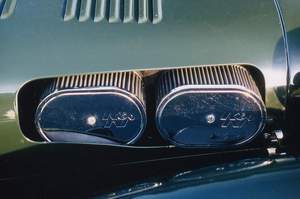

    ach ja, habe bisher zwei "große" seven, also kein caterham mit opel 16V, dann mit cossi turbo (305 ps bei 685 kg) und dann einen ganz leichten caterham mit 1700er super sprint gefahren...
  • 1700 Supersprint, das waren noch Zeiten...
    Hattest Du mal den Competition von Fredy gefahren...?
