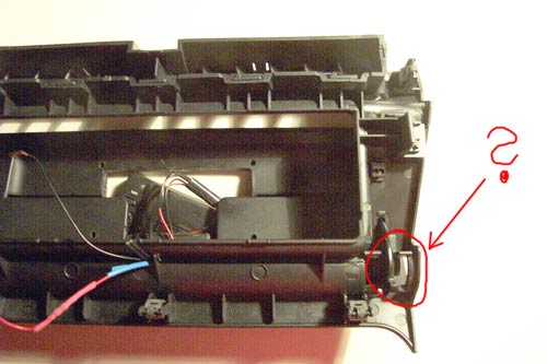

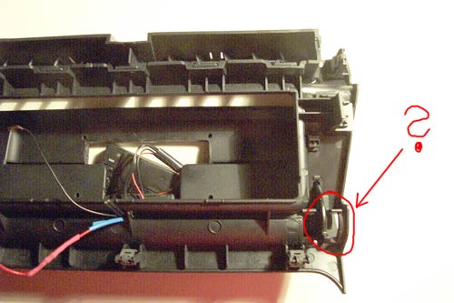

da????
Ja, fast

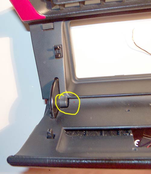

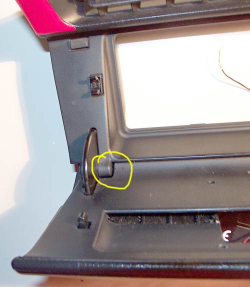

Klappe aufklappen... dann kannst du im Gelenk den Metallstift sehen.
[Blockierte Grafik: http://www.hadibar.de/tmp/klappe1.jpg]
[Blockierte Grafik: http://www.hadibar.de/tmp/klappe2.jpg]
In diesem Loch befindet sich ein dünner Stift. Rausdrücken und gut ist -
von innen rausdrücken?? da ist doch garkein platz zum rausdrücken???
da? -
Ich hab eine feinmechaniker Schraubendreher genommen, kannst aber auch einen kleinen Innensechskannt nehmen.
Habe von Innen gedrückt, da der Stift aussen schon direkt am Rand anliegt. Braucht man nur ein wenig rausdrücken und kann dann mit einer kleinen Zange dran.

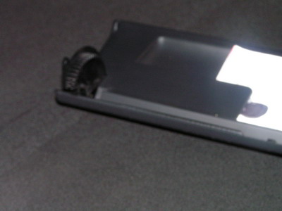

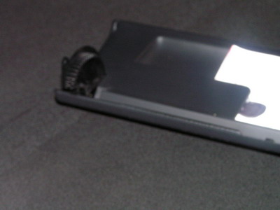

wo war nochmal die feder drin? linke seite wo die zähnräder sind, oder andere?
