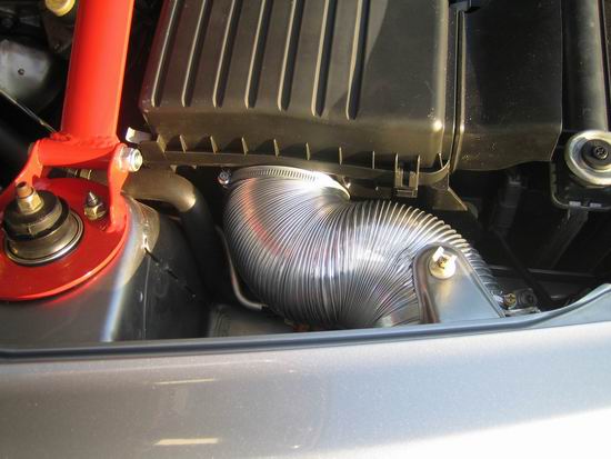

Hallo zusammen,
anbei die Bilder von meiner leicht umgebauten Airbox. Die Idee stammt nicht von mir, sondern von irgendeiner japanischen Internetseite, die ich leider nicht mehr finde. Die Sache wurde in einem anderen Thread auch schonmal andiskutiert.
Ich habe es jetzt auch endlich geschafft ein paar nette Bilder davon zu machen.

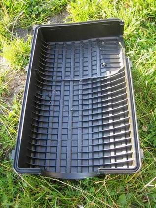

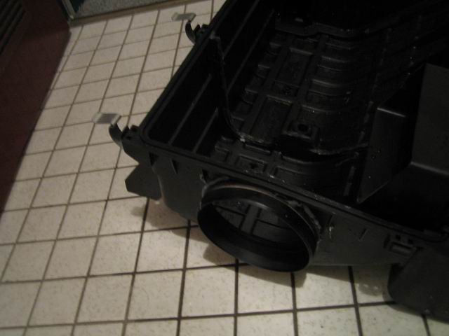

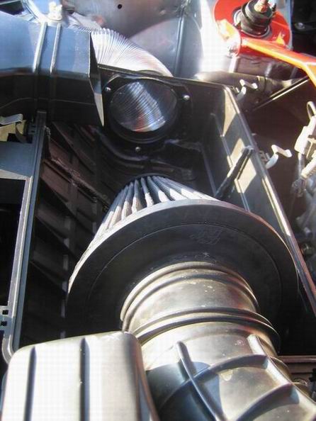

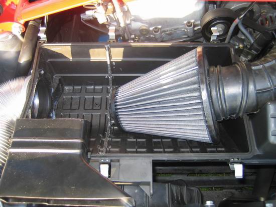

Verbaut habe ich einen 100mm Durchmesser Flexschlauch aus dem Baumarkt. Aus der Airbox habe ich alle Trennwände entfernt (sowohl im Deckel als auch im Gehäuse an sich). Der Flexschlauch ist mit einem Stutzen an der Seite der Airbox per Schlauchschelle befestigt. Am Kotflügel ist der Flexschlauch ebenfalls mit einem Stuzen angebracht.
Der Klang ist beim Einsetzen des V-Tecs doch deutlich lauter geworden... reicht aber lange nicht an einen AEM V2 von der Lautstärke ran.
Alles in allem bin ich zufrieden... ob ich jetzt einen Leistungszuwachs habe oder nicht, kann ich nicht wirklich objektiv feststellen... aber die kalte Luft beruhigt ja wenigstens die Nerven!!

Denke, du hast jetzt zumindest kühlere Luft im Kasten. Auf jeden Fall solltest du die OEM-Öffnung verschließen, sonst ist der Effekt beim Teufel, da der Motor nach wie vor warme Luft ansaugen kann...
Ob's was bringt ? Keine Ahnung, aber zumindest schadets nix!
