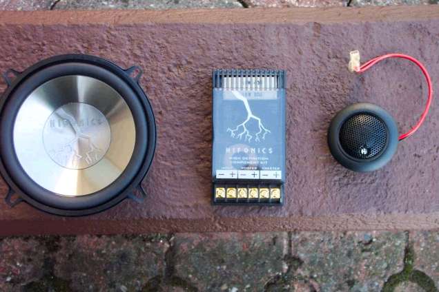

Hab mir gestern Hifonics 13cm eingebaut, und bin sehr zufrieden. Kein Adapter notwendig, man kann den Orginalring mit dem Dremel der Schutzkappe berauben und fertig. Einbau der Hochtöner in die Tür dank Dremel auch kein Problem. Die Frequenzweiche hab ich in den Dämmblock in der Tür eingearbeitet. Alles in Allem ca. 4 Stunden Arbeit, die sich aber gelohnt haben.
attachment.php?attachmentid=5441100 52
