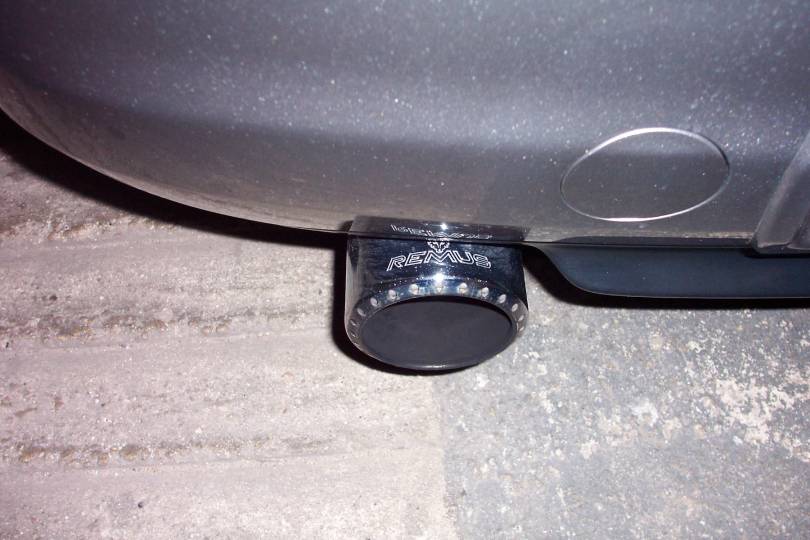

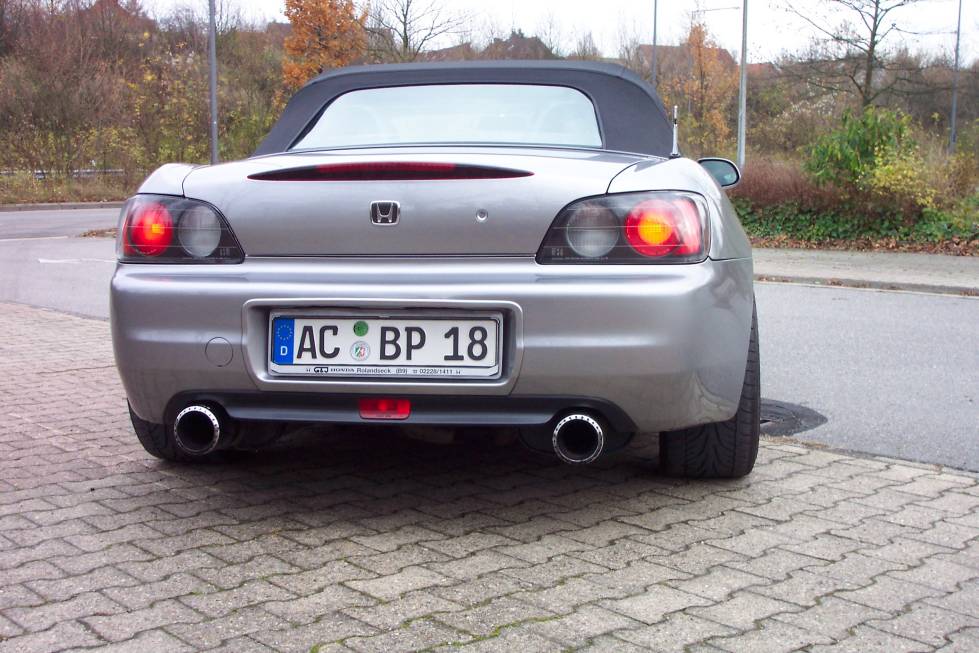

    :( Ich habe die Remus Anlage drunter, und die klingt genauso wie von dir gewünscht. Schön dunkel und nicht zu aufdringlich unterhalb von V-tec, wenn es dann oberhalb von V-tec zur Sache geht legt sie allerdings noch ein beachtliches Pfund oben drauf! :o
    Da ich aber auch ein CAI verbaut habe ist der Auspuff oberhalb V-tec zweitrangig was den Sound in Auto angeht... :blush:
    Fazit: klingt 1000 mal besser als Serie, mit den dunkelen Nuancen,
    ist bei weitem nicht so laut wie ne Invidia oder HKS.
    P.S. wenn ich noch irgendwann in der Winterpause eine meiner einflutige Traumanlagen bekommen kann, könnte ich mich von der Remus trennen...

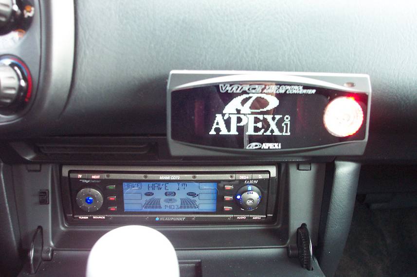

    Apexi ist eine Firma 8)
    Die stellen freiprogrammierbare oder sogenannte PiggyBack Computer her.
    So ist das V-AFC von denen ein programmierbarer V-Tec Controller.
    Damit kann man die ECU vorgegebenen Daten manipulieren. z. B. den Punkt wo die V-tec einsetzt.

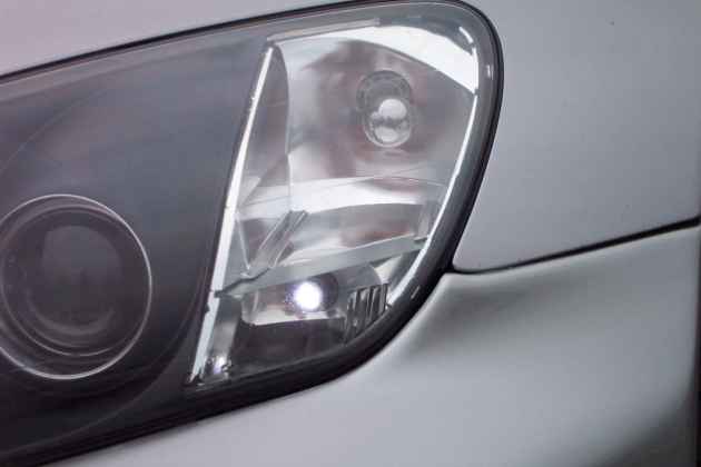

    Ja, hab ich doch gemacht!
    Ist aber ein klein wenig tricky..
    Frontscheinwerfer ausbauen, dann komplett von allen Anbauteilen, Lampen, HID-Leuchten, Fassungen befreien,
    die komplette Einheit in den Backofen legen -kein Scherz- dann kann man den thermoplastischen Dichtstoff ziehen, d.h. die klare Frontscheibe des Scheinwerfers vom hinteren schwarzen Teil trennen.
    Die Streuscheibe vor dem Blinker ist nun leicht zu entfernen (nur geklickt), Dann wieder zusammenfügen zurück in den Backofen,
    danach mit handelsüblichem Silikon sicherheitshalber nachdichten.
    Alle Anbauteile wieder anbauen, Scheinwerfer wieder einbauen fertig...
    Hab ungefähr 4 Std. gebraucht (beim ersten Mal..) bin gerade bei der dritten Version, da sollen noch LED's für Cruise-Lights rein.
    Wenn Interesse besteht schick mir einfach ne mail und ich schick's dir noch mal detailiert, mit Bildchen. :)
    Hab das Apexi V-AFC II gut sichtbar genau in der Mitte des Armaturenbrettes montiert, bin schon zweimal ohne Mängel durch den Tüv gekommen. Die meisten Tüv-ler kennen sowas überhaupt nicht!!
    Zumindest die Werkstatt-TÜV Fritzen. der von meiner Garage ist sowieso recht kulant...
    Hab die Anzeige einfach auf die zwei Rundinstrumente für Throttle und Pressure gesetzt, dann sieht das wie ein einfaches Anzeigeinstrument aus :o
    Ja, die passen.
    Hab schon viel mit den Scheinwerfern "rumgespielt" u. A. die innere Abdeckung entfernt. Wie ich den deutschen TÜV aber kenne und natürlich auch die Herren in grün, haben die aber bestimmt Einwände gegen die dann auch gelb leuchtenden Standlichter...
