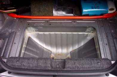

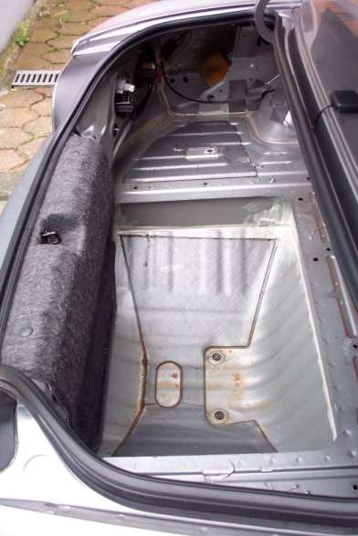

Ich möchte an meinen HiFi Ausbau weitermachen, entferne dazu alle nicht mehr benötigten Komponenten aus dem Kofferraum, und dann das:
Feuchtigkeit unter dem Werkzeugeinsatz im Kofferraumboden!
Und den ersten Ansatz von Gott sei Dank nur Flugrost!
Was soll ich dagegen unternehmen, technisch?

Habe genau das gleiche Problem !
Allerdings ist es bei mir noch auf Garantie gelöst worden...
Das Wasser kommt bei mir an der linken Kante zur senkrechten Rückwand rein, da ist einfach (anscheinend auch bei dir) zuwenig Dichtmasse drin, und das Wasser spritzt dann durch den Unterboden in die Wanne.
Kannst du mit ein wenig Zinkspray und Unterbodenschutz selbst reparieren.
Aber seltsam daß jetzt noch jemand kommt der das Problem hat... die meisten "Nicht-Hifi-Besessenen" werden das wohl erst merken, wenn das Werkzeug durch den gdurchgerosteten Boden auf die Strasse fällt... -
Ich hatte genau das Gleiche Problem.
Wird wohl bei viele von uns der Fall sein. Die wenigsten werden es bemerkt haben, da die die Werkzeugmulde nicht rausnehmen. -

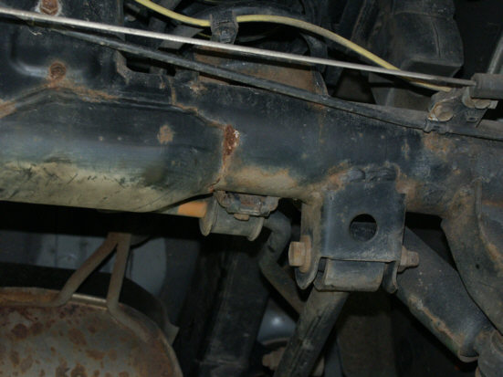

Ein Beispiel: Vor etlichen Jahren testete mal AMS einen Opel Vectra ein Jahr lang im Dauertest. Nach einem Jahr brachte das Endoskop Rostansätze in den Hohlräumen ans Tageslicht, da wurde von einem darauf angesprochenen Presseheini das Wort Flugrost genannt. Also so richtig verharmlost, fast schon niedlich wie ein Kuscheltierchen. Und Ihr wißt sicher alle, dass die Vectras, obwohl es ja nur so nett genannter harmloser Flugrost war, nach 4 Jahren definitiv durchgerostet waren. Seither sprechen alle von Flugrost - ich fasse es nicht.
An meinem Landcruiser waren nach 3,5 Jahren Schrauben am Unterboden so verrostet, dass sie kein Gewinde mehr hatten. In einem Toyota Forum sagte ein ganz schlauer Fan, dass ich mich nicht aufregen solle wegen des Flugrostes. Dem hätte man auch noch eine Pappendeckelkarosse verkaufen können, das hätte der Toyota-Begeisterung keinen Abruch getan. Falls jemand von Euch Bilder will zum Schocken, habe diesen Horror fotografiert. Da waren u.a. Siliconraupen zur Abdichtung der Hinterachse unterrostet und weggefallen. Alles in Bilder festgehalten.
Sonstige Qualität? Motor und Antrieb erste Klasse, vom Feinsten. Nein, von Allerbesten, was gibt. Aber: Auspuff nach 2,75 Jahren durchgerostet, Bremsscheiben vorne unrund und hinten verrostet nach 3,25 Jahren. Zu dem Zeitpunkt war der neue Auspuff schon wieder schön rostig. Lagerbuchse des Lenkgetriebe bei 63.000 ausgeschlagen (war nie im Gelände). Ersatz der Buchse nicht möglich, muß ein ganz neues Lengetriebegehäuse gekauft werden. Preis ca. 800 Euro, Buchsenwert ca. 20Euro.
Laßt uns solche Dinge schonungslos beim Namen nennen, nur so können wir die Hersteller zu ordentlicher Qualität bringen. Und genau so kam ich zu dem bisher affeng..... Avensis. Hoffe, dass der nicht mehr so eine Qualitätskrücke ist. Diese Probleme ziehen sich aber über die gesamte Autoindustrie der Welt - dem Verbrecher Lopez sei Dank. Irgendwie hätte es mich nicht berührt, wenn sie den bei dem seltsamen Autounfall in Nordspanien erwischt hätten, so mußte "nur" sein Fahrer dran glauben. Bei meiner Lieblings-Lackierwerkstatt bekam übrigens ein 4 Jahre alter Daimler eine Vollackierung wegen Rost rundum.

Zur Erinnerung: Auspuff durch nach 2,75 Jahren und Gewinde an Schrauben weggerostet, 6 Monate später Auspuff schon wieder voller Rost, Silicon-Dichtrauben unterwandert und abgefallen, Querlenker (aus Blech) an der Vorderachse ein einziger Rosthaufen. Und das bei einem Fahrzeug für damals 75.000DM.
