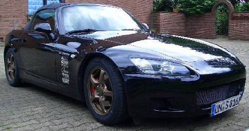

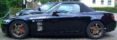

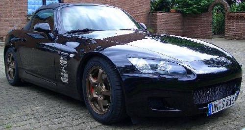

Die Felgen sind mit Doublesixx-Fahrwerk, ABER es wurde gebördelt, das wurde für die H&R Federn gemacht, die vorher drinnen waren. Wenn du nicht so tief gehst, wirst du wohl nicht bördeln müssen (ausser, was sehr wahrscheinlich ist, das es der TÜV will)
Die Felgen sind 8" x 17 und 9" x 17 Breit, und haben eine Einpresstiefe von 50 -

sind die AZEV LS
hier der Link
http://www.azev.de/images/programm/color/ls.jpg
habe zwar Bilder, aber die sind zu groß, also nicht Forumstauglich(und auch nicht sonderlich gut)

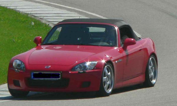

@jimmy: Naja etwas tief ist er schon und sollte er auch bleiben...siehe Pics
Denke dann wäre die Kombi 7 x 17" ET 44 vorne und 8 x 17" ET 50 wohl besser oder ? Reifen werden wohl 225/45 vorne und 245/40 hinten werden -
