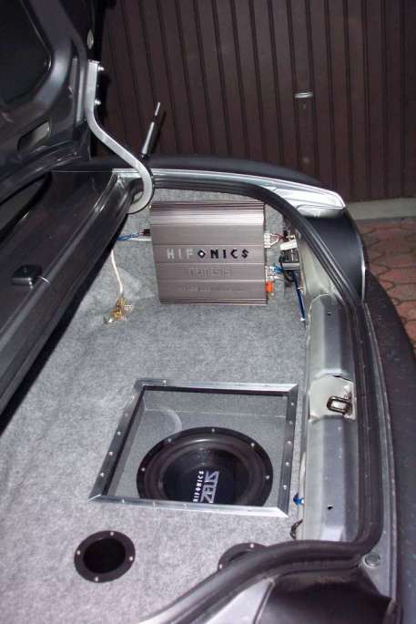

Nun ist schon einige Zeit ins Land gegangen, und einige Liter Schweiss und Blut in mein Projekt geflossen. Ist zwar immer noch nicht gannz fertig, aber kann sich schon sehen - und vor allen Dingen auch hören lassen... Man möchte ja auch nochwas für die Winterpause zum "schrauben" haben...![]()

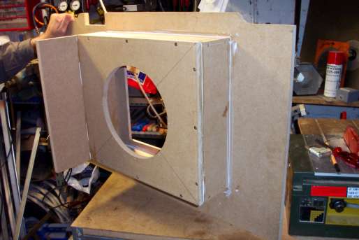

Für die Technik-Interessierten: Ich habe versucht möglichst viel Stauraum im Kofferraum zu erhalten. Gelöst wurde das Problem mit einer drei-geteilten Bodenplatte aus 16mm MDF. (genaue Masse und sogar Schablonen für Nachbauten stehen zur Verfügung, wenn gewünscht.)In der zentralen Platte ist ein Bandpass-Gehäuse integriert, welches die ehemalige Werkzeugmulde ausnutzt. An den beiden seitlichen Platten sind senkrecht weitere MDF Ausbauten verschraubt: rechts eine für die Endstufe, links eine mit Klappe als Staufach für die Werkzeuge, bzw. Putzkram. Somit ist der Kofferraumboden jetzt komplett eben, rechtwinklig und der Raum für das Reserverad steht auch noch zur Verfügung.

Die mittlere Platte von unten:

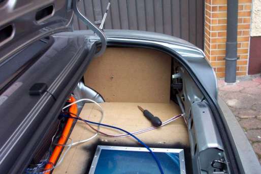

Der Rohausbau mit lackiertem Gehäuse:

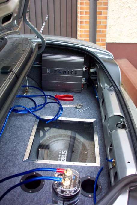

Verkabelung und Endmontage:

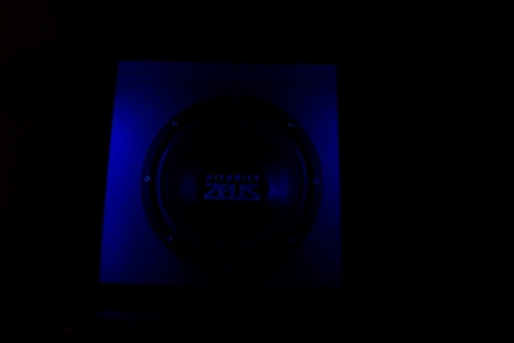

Nachts:
Ich werde noch ein paar Änderungen Vornehmen, aber das Grundgerüst steht. Details und noch mehr Info´s demnächst auf meiner Web-site.

Hast du keine Störungen wegen der Masse am Auto? Ich hatte so meine Probleme mit dieser Stelle im Kofferraum?
Sieht aber gut aus. Der Cap sollte aber näher an die Endstufe, oder nicht??

@ Pipo 2000: habe noch keine Probleme feststellen können, was den Massepunkt angeht. An der Stelle hat mein Multimeter ziemlich genau die Potentialdifferenz zwischen den Polen wie an der Batterie gemessen. Habe mich dabei auf eine Hifonics Empfehlung bezogen. Was waren denn deine Probleme, wenn ich mal fragen darf? Hat die hintere Beleuchtung gesponnen? Dann klemm ich das sofort woanders hin!

Die Masseleitung zum Cab ist 70 cm lang und die + Leitung ca. 100 cm, das sollte kein Problem darstellen, zumal die Endstufe ja aus dem selben Bordnetz saugt, und das sollte unkritisch sein. Der Hifi-Mann der mir den Cab verkauft hat, hat sich nicht negativ dazu geäussert, das der Cab auf der gegenüberliegenden Kofferraumseite liegt. Muß sowieso getauscht werden, weil das 3 stellige Display nur Murx bzw. gar nix anzeigt...

Ach und was die Leitung vom Elko bis zur Stufe angeht, so sollte diese wirklich so kurz wie möglich gehalten werden!
Würde es einfach mal provisorisch anschließen und dann mal hören!
