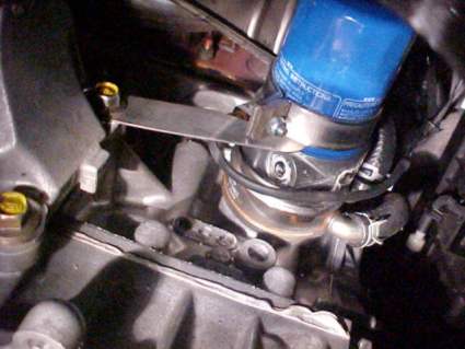

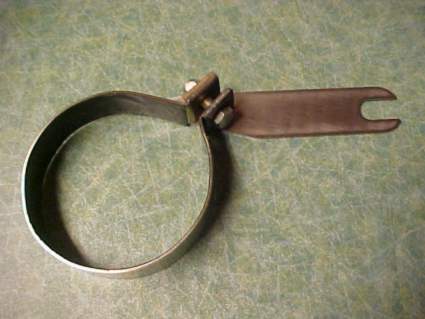

Nachdem es anscheinend immer wieder mal Probleme mit sichlösenden Ölfiltern gegeben hat, haben sharky und ich uns an die Arbeit gemacht und eine Lösung erarbeitet.
Hier die Fotos.
Auf der Innenseite befindet sich ein hitzebestäniger Gummi (auf den Fotos schlecht zu sehen)
hubbs
P.S.
ist natürlich aus Edelstahl
S(harky)H(ubbs) Safe Ölfiltersicherung
Ölfiltersicherung

schöne lösung !

@Yves
mach die Haube auf, stelle Dich vor den Luffi, beuge Dich nach vorne, mache Deine Augen zu einem Schlitz um besser fixieren zu können, und schaue zwischen Luffi und Motor hinab, dort wirst Du dann den Ölfilter sehen (seitlich im 90° Winkel vom Motor angebracht) .......
