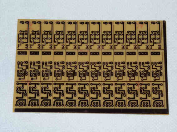

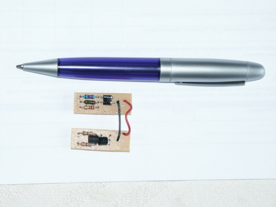

Hallo HD,
Ich würde die Platinen bohren und bestücken, mit dem sägen weiss
ich nicht genau, wie machst du das.

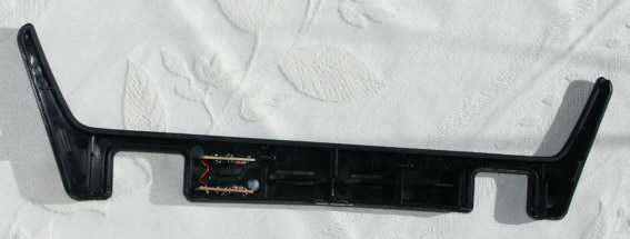

Zu den Leitungen, ich hab sie bei mir schon bis zum Windschott
verlegt.
Masse nimmt mann am besten an einer Schraube unter dem Heckfach
ab.
Bremsplus wht/blk + Lichtplus red/blk am Kabelbaum Fahrerseite
hintere Seitenverkleidung an der Türe
Zündungsplus wht/red von der Steckdose am Heckfach
