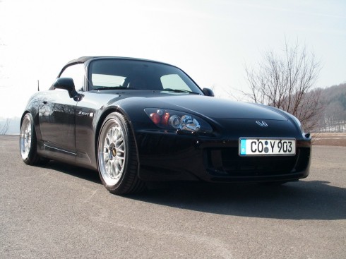

habe endlich meine Sommerreifen montiert und konnte somit zum erstenmal die Kompi Bilstein PSS9 mit Sommerreifen probieren.
Ich war schon total begeistert als das Fahrwerk im Dezember eingebaut wurde. Da waren logischerweise noch die Winterräder drauf und dennoch lag der S genial auf der Staße.
Bin jetzt die ersten Kilometer mit den Sommerrädern gefahren.
Einfach nur unbeschreiblich!!!!
Leider habe ich hinten öfters ein leichtes Schleifen der Räder im Radkasten.
Die Radkästen sind zwar schon gebördelt, muß halt noch etwas nachgebessert werden.

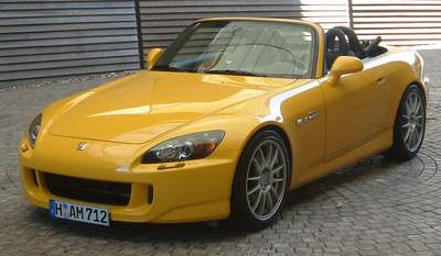

Vorher
Nachher
Jürgen
Vor und nach dem Tieferlegen
kommt absolut geil
mus mir auch noch so ein teil einbauen
mfg andy -
sieht sehr gut aus
Sind die BBS in 17" oder 18" Zoll?
Ray -
Ray71 schrieb am Sun, 19 March 2006 19:13
sieht sehr gut aus
Ray
sind 18"x8 mit 225er und 18"x9,5 mit 255er Reifen.

ich bin zwar nicht so der felgen-typ aber tiefer ist immer gut

war heute beim nachbessern, wegen des Schleifens in den hinteren Radkästen. Es wurden die Radkästen etwas gezogen und die Verschraubung der Heckschürze im Radkasten geändert.
Hab auch gleich ne Runde gedreht, nach 10 min meinte meine Freundin ihr wäre es schlecht
Bin voll zufrieden kein Schleifen oder sonstiges Geräusch mehr.
Jürgen
PS: Die Nachbesserung war natürlich umsonst -
