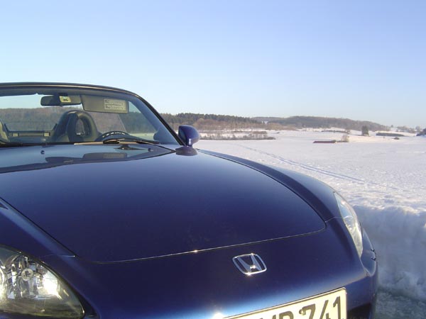

  • Nachdem meine Kleine ja nun komplett neu lackiert wurde ( Cool ) hätt ich da mal ne Frage an die Experten:
    - Wie lange muß man nach ner Lackierung warten bevor man NXT, Liquid Glass o.ä. draufmacht?
    - Wie lange bis zur ersten Wäsche ? Dann nur von Hand ?
    - Ich hab jetzt direkt nach der Lackierung "Wolken" von deren Politur / Wachs o.ä. drauf, wie bekomme ich die am Besten weg ohne den Lack anzugreifen?
    Merci Smile
    PS: Heute auf der Piste: CoolCoolCool
