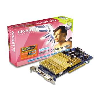

  • Kann dir die G256A Gigabyte (Retail) 6600 Silent Pipe DVI/TV empfehlen.
    Die Gigabyte 6600 mit 256MB und einzigartiger Silentpipe Technolgie für den lautlosen Betrieb bei bester Perfomance

    Denke für 137 Euro wirst du nicht viel Besseres im Passiven finden:

  • danke für die Tipps.
    Thumbs Up
    Habe mir die Gigabyte G256A mit nVidia 6600 Chip und riesigem Kühlkörper ohne Lüfter geholt.
    Bildqualität ist top und endlich kann ich in Indesign zwischen den Seiten scrollen ohne warten zu müssen.
