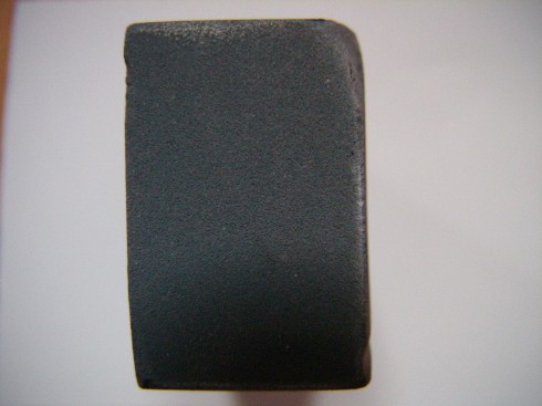

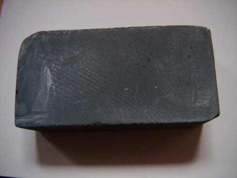

ich habe mir das Lackreparaturset von Petzoldts gekauft. Da ist ein kleiner Schleifblock dabei, mit dem geht es super. Dann mit der beiliegenden Politur polieren und fertig.

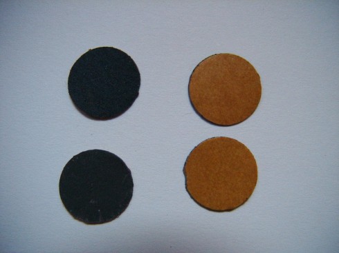

Ich habe mir einen Stempel gebaut(ca. 10 mm Durchmesser), auf den kann ich Schleifplättchen mit unterschiedlicher Körnung kleben.
Die Schleifplättchen mach ich mir selbst, indem ich doppelseitiges Klebeband aufklebe. Das ganze stanze ich dann mit einen 10er Locheisen aus.
Den Stempel verwende ich nur bei ganz kleinen Stellen. Für die Schleifplättchen verwende ich natürlich Nasschleifpapier.
Es wird sowieso alles nassgeschliffen.Ich hoffe Du kannst mit meiner Ausführung was anfangen.
