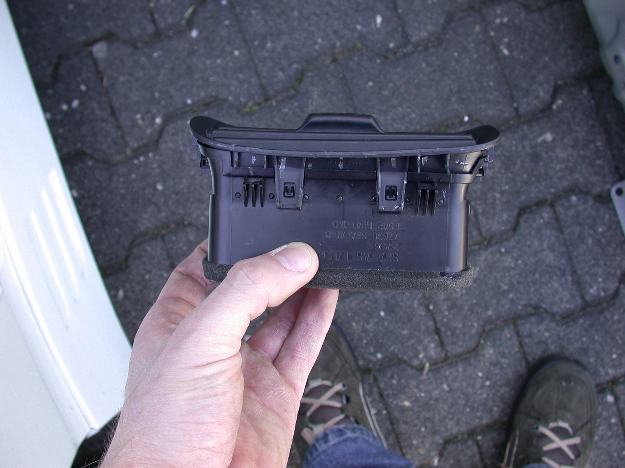

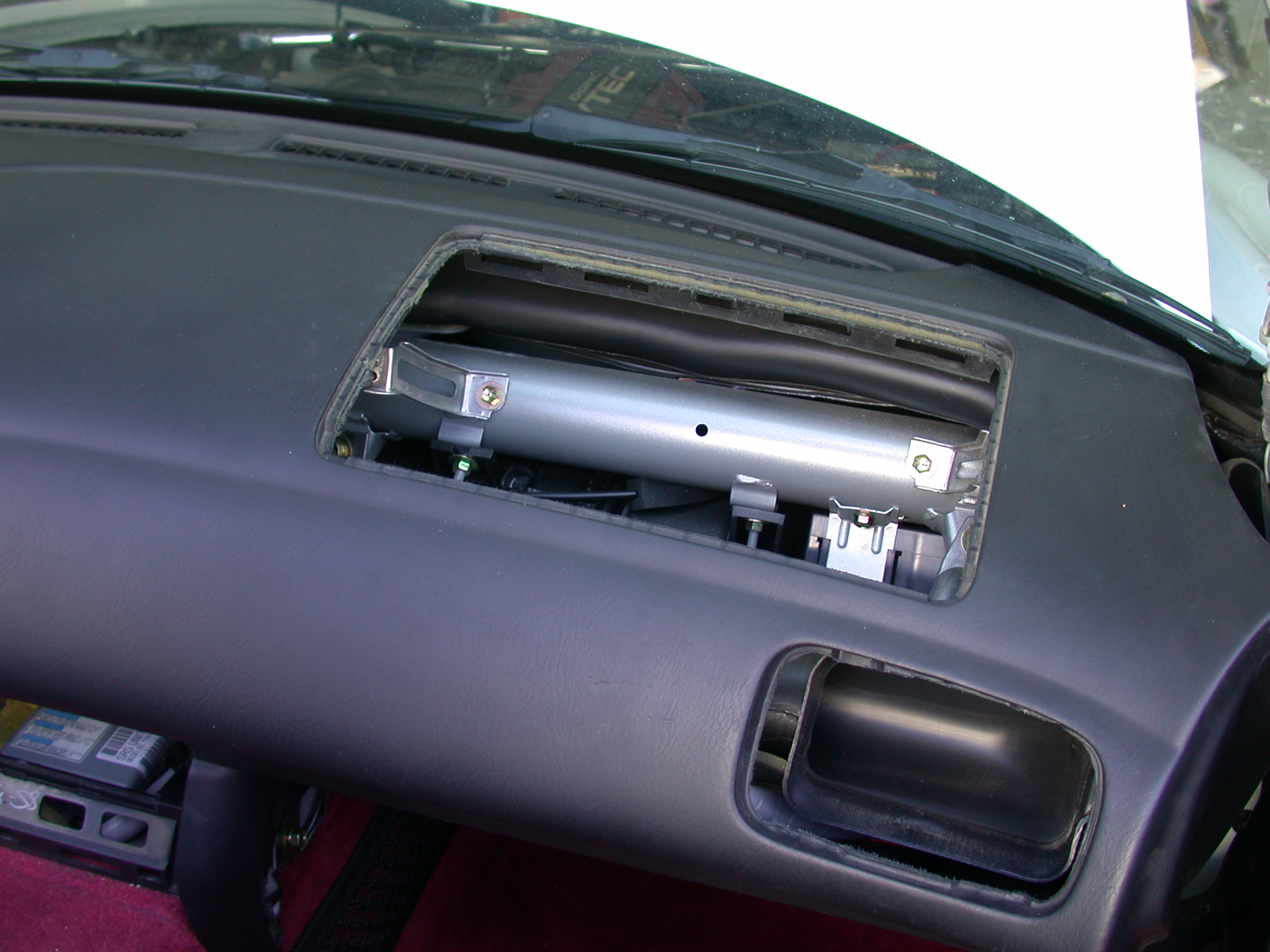

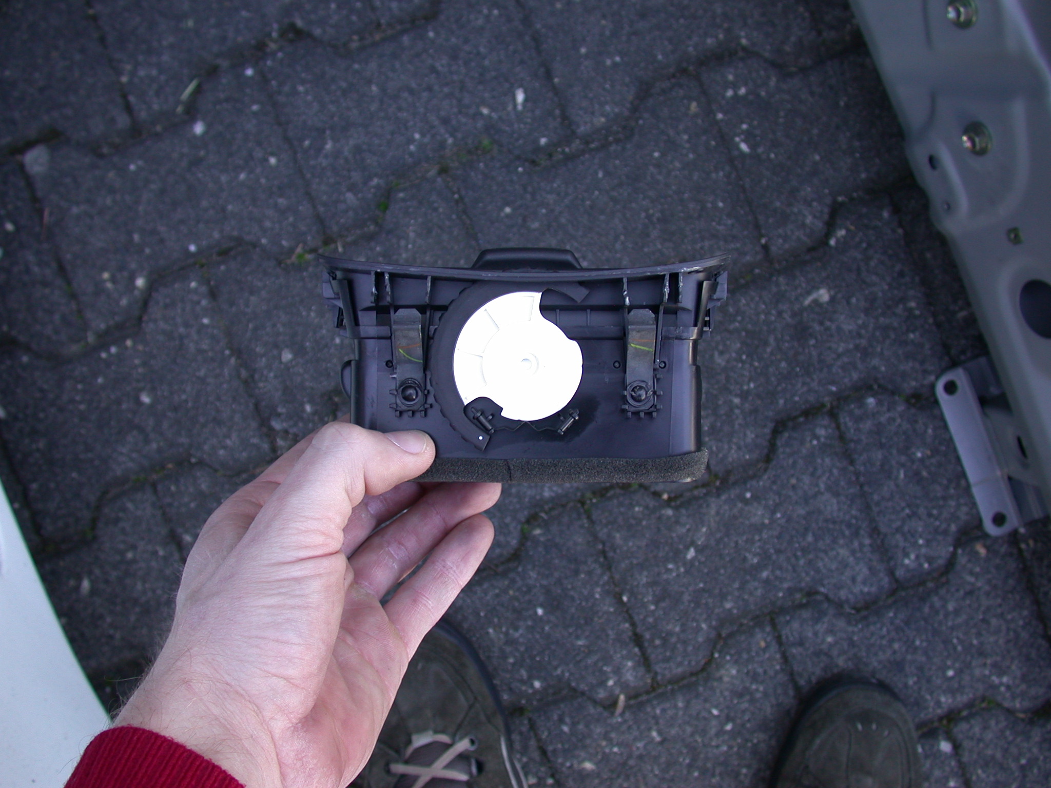

Waren doch keine brauchbaren Bilder in dem Thread zu sehen. Daher hier ein paar, die ich damals bei Oli gemacht habe.
@oliver_f
Hast Du an der Preview-Qualität der Bilder geschraubt?
Die sind ja genial!
Da muß ich ja direkt folgendes erwähnen:
@lostie
Wen Du auf die Bilder klickst, werden sie größer.

Nein, brauchst den Airbag nicht auszubauen! Du kommst dann zwar besser an die Rückseite der Lüftungsdüse ran, und der Airbag wird auch nur von drei Schrauben gehalten, wäre also kein Akt, ihn auszubauen, aber Du mußt dafür die Batterie abklemmen und einige Zeit warten, um sicher zu gehen, daß Dir das Ding nicht um die Ohren fliegt!
Deshalb las es lieber

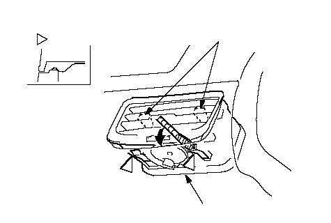

Seitliche Fahrgastraumlüftung Ausbau und Einbau
HINWEIS: Dargestellt ist ein LHD-Modell. Das RHD-Modell ist spiegelbildlich aufgebaut.
1. Einen Schlitzschraubendreher und die betreffenden Teile mit Schutzfolie umwickeln, um Beschädigungen zu vermeiden. Den Schlitzschraubendreher vorsichtig neben dem Clip (A) einführen und durch Hebeln am Seitenausströmer den Clip lösen. Unbedingt darauf achten, dass das Armaturenbrett und zugehörige Teile nicht verkratzt werden.
Lage der Befestigungselemente: Clip, 2CBAAA
2. Die Haken (C) lösen und die Luftaustrittsdüse herausnehmen.
3. Beim Einbau zuerst die Hakenbereiche der Düse einsetzen und anschließend die Clipseite fest einrasten lassen.
