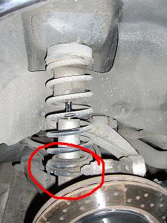

Wie schraubt man ein Gewindefahrwerk runter?
Muss ich das ausbauen oder kann ich einfach an dem Federteller mit dem Gewinde schrauben???

Die Mutter oder was auch immer das ist meine ich!?!?!
NORMALERWEISE geht das ohne Ausbauen!
Du solltest einen speziellen Schlüssel mit dem Gewindefahrwerk erhalten haben, der genau auf diesen "Federtellerring" paßt. Damit kannst Du den "Federtellerring" dann hoch- oder runterdrehen. In Deinem Fall natürlich hoch, sodaß die Feder mehr Spannung bekommt, der Wagen also tiefer (f)liegt. ![]()

Dachte ich muss den Teller nach unten drehen wenn ich tiefer möchte?!?!?!?!?!?!?!
Leider hab ich kein Schlüssel. Istja das originale Masi Fahrwerk!!!

Klar muss man den Teller runter drehen!
Und wenn moeglich auf beiden Seiten gleiche Anzahl Umdrehungen!
und nicht vergessen das Gewinde zu reinigen, sonst geht das Gewinde kaputt ![]()
