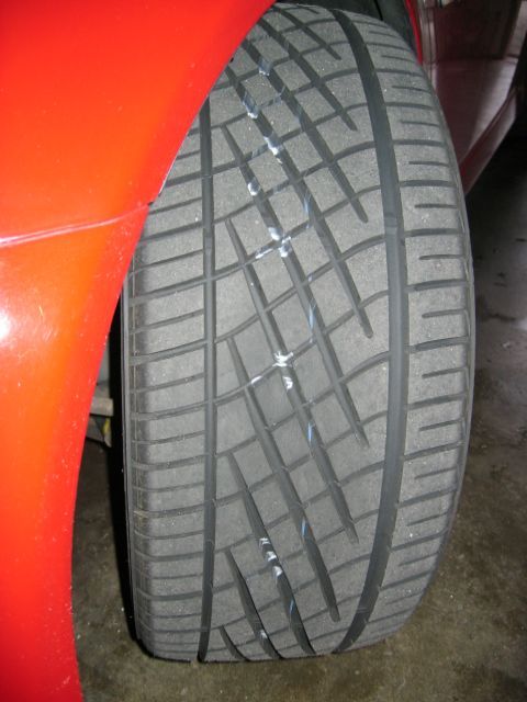

    möchte euch einen Erfahrungsbericht zu meinen neuen Reifen, Yokohama A539 geben.
    Ich stell das Fahrverhalten gegen meine vorherigen Reifen, Continental Sport Contact2.
    Legende: Wenn ich von "normalem Fahren" spreche, meine ich damit nach den erlaubten Geschwindigkeiten zu fahren (Ortschaft:50km/h, Landstrasse:100km/h usw.)
    Folgende Größen habe ich montiert:
    Vorne: 215/40/17 Hinten: 245/35/17
    Auch nicht ganz unwichtig für die Beurteilung: Ich habe (noch) kein Fahrwerk sondern "nur" H&R-Federn drinnen.
    Luftdruck: immer 2,2bar hinten+vorne
    Fahreigenschaften auf trockener Fahrbahn
    Continental Sport Contact 2:
    - Sehr gutmütig und und kaum aus der Ruhe zu bringen (fast schon unsportlich)
    - Starkes Untersteuern
    - Heck macht sich erst sehr spät bemerkbar
    - Schiebt in Kurven beim wegnehmen vom Gas stark über die Vorderachse
    - Bei schneller Kurvenfahrt ein etwas "schwammiges" Fahrgefühl
    - Auf der Autobahn bekommt man ab 200km/h Angst (bin mit dem Reifen nie schneller als 230km/h gefahren!) auch hier zu "schwammig"
    - Spurrillen kennt der Reifen eigentlich nicht
    - Der Reifen ist sehr leise
    - Kein Verbesserung/Verschlechterung wenn der Reifen kalt oder warm ist
    Yokohma A539:
    - Sehr sportliches Fahrgefühl, fühl sich härter an als der Conti
    - Kaum untersteuern, kommt im Grenzbereich übers Heck, nicht plötzlich sondern kündigt sich vorher leicht an
    - Kein schieben über die Vorderachse, bleibt schön in der Spur
    - Bei schnellen Kurvenfahrten sehr angenehme Seitenführung, kein schwammiges Fahrgefühl
    - Auf der Autobahn fast wie auf Schienen, ab 200km/ immer noch sehr gut zu kontrollieren
    - Läuft stark Spurrillen hinterher, empfinde ich aber nicht als störend
    - Relativ laute Abrollgeräusche, stören aber nicht
    - Baut erst nach ca. 10km schneller Fahrt den optimalen Grip auf, wird dann auch immer besser
    Feuchte Fahrbahn
    Continental Sport Contact2:
    - Man kann mit dem Reifen normal fahren, heizen ist nicht zu empfehlen
    - Wasserpfützen (Spurrillen) meiden
    Yokohma A539:
    - Mit dem Reifen kann man bei diesen Verhältnissen etwas flotter fahren, trotzdem ist heizen nicht zu empfehlen
    Nasse Fahrbahn (mittlerer bis starker Regen)
    - Vorsichtig fahren, maximal normale Geschwindigkeit
    - keine Probleme mit dem Heck
    - Wasserpfützen (Spurrillen) unbedingt meiden
    Yokohma A539:
    - Normal fahren ist kein Problem
    - kommt leicht mit dem Heck, aber nicht gefährlich
    Fazit: Ich glaube den perfekten Kompromiss gefunden zu haben. Der Yokohama ist im Regen nicht gefährlich sondern erstaunlicherweise sehr gut zu beherschen. Im trockenen sehr sportlich und macht wesentlich mehr Spaß wie der Conti.
    Sehr Empfehlenswert!!!
