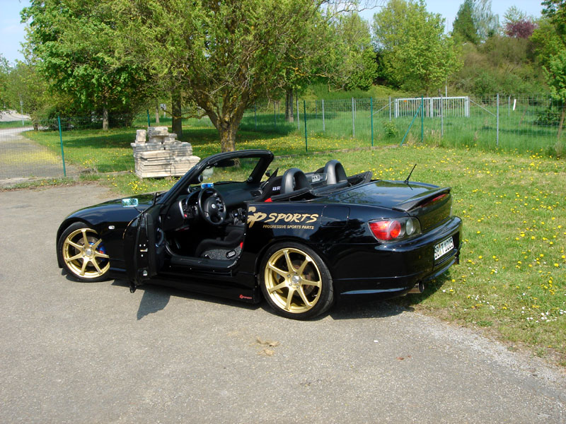

  • Hi,
    nach Winterpause beendet nun der 2. Teil :D
    Naja, etwas verspätet, bin aber leider nicht früher dazu gekommen.
    Neu sind
    - D66 Alufahrwerk
    - Sandtler RS Bremsscheiben
    - Ferodo DS2500
    - Bride Schalensitze + Sitzschienen
    Fahrwerk: :thumbup:
    Wie schon 1.000mal erwähnt, einfach ein super Fahrwerk. Mehr muss
    ich dazu wohl kaum noch schreiben. Der Kauf hat sich auf jeden Fall
    gelohnt Bin davor das Serienfahrwerk mit H&R Federn gefahren. Die Federn sind nicht schlecht aber das D66 kann trotzdem überzeugen.
    Bremsen: :?
    Nach meinem Empfinden hat sich die Bremswirkung nicht verbessert.
    Auch nach ausgiebiger Landstrassenfahrt würde ich sie mit der OEM
    Bremsen vergleichen. Aufgefallen ist mir nur eine etwas höhere
    Bremsstaubentwicklung.

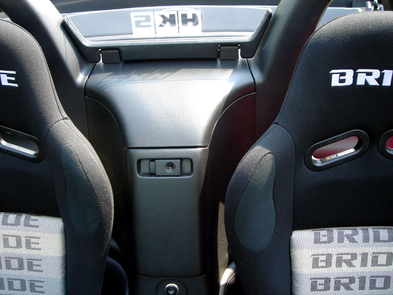

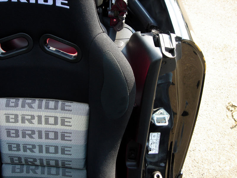

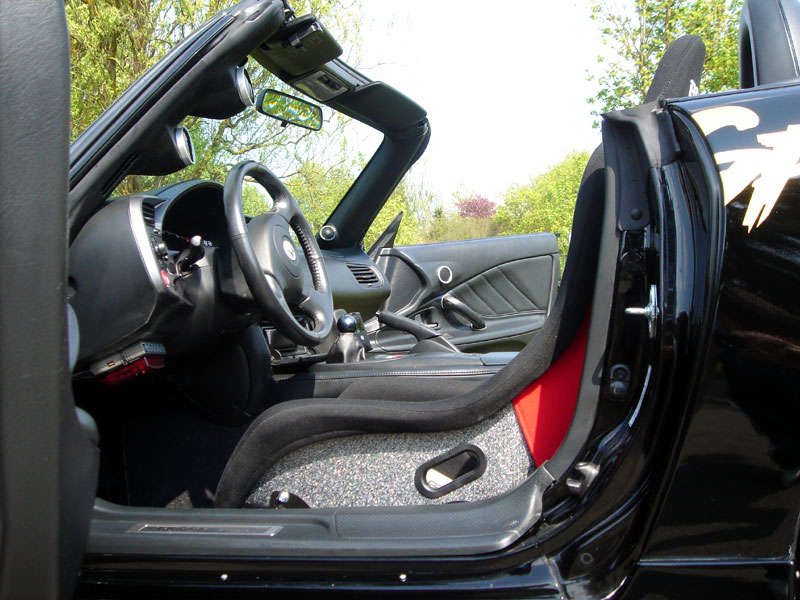

    Sitze: :thumbup: :thumbup:
    Die Brides sind einfach spitze. Absolut perfekter Seitenhalt. Zuvor in
    jeder Kurve nach Halt suchend. Dieses Thema hat sich jetzt zum Glück
    erledigt. Für jeden sportlich ambitionierten Fahrer fast schon ein
    Pflichtkauf. Die Altagstauglichkeit leidet darunter natürlich. Das Ein- uns
    Aussteigen bei geschlossen Verdeck erfordet etwas Übung :roll: und
    sieht lustig aus :lol: Die Sitze lassen sich ohne Problem mit den original
    Gurten fahren. Auch ein öffnen des Handschuhfaches ist möglich. Mit
    den Sitzschienen sitzt man deutlich tiefer als in den original Sitzen. Wem
    das nicht ausreicht kann die Polster aus dem Sitz, mit Klettverschluss
    befestigt, entfernen.

    Was mein Frauchen zu den Sitzen sagt? :roll: Zitat: "Ich will meinen alten Sitz wieder!!!!" :lol:

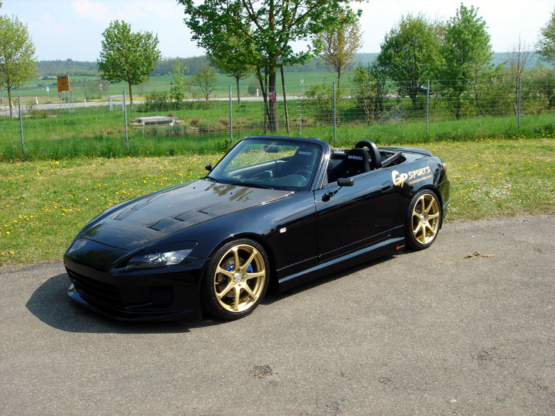

    Beim D66 bin ich noch am Testen was die Härte angeht. Fahre
    momentan eine sehr weiche Einstellung. Diese kann ich aber
    nur bei guter Strasse empfehlen. Bei schlechten Strassenverhältnissen
    und zügiger Fahrt schaukelt er zu stark. Am WE stelle ich etwas härter.
    Taste mich von weich nach hart.
    Höhe habe ich leider nicht im Kopf. Muss ich heute mal messen gehen.
    Fahre aber eine sehr tiefe Einstellung. Auch bei niederen Bordsteinen
    und schnellen Kurven schleift es am Regenabweiser (das Ding vorne am
    Radhaus). Muss ich wohl noch etwas nach oben korrigieren. :roll:
    Bremssättel sind vorne RS-Blau passenden zum blauen Alutopf der
    Bremsscheibe. Hinten habe ich sie schwarz lackiert.

    Eintragung für Sitze und Schienen ist in Arbeit.
    Also problemlos wirst du beides nicht eingetragen bekommen. Zumindest nicht die Bride Sitze ;) :?
