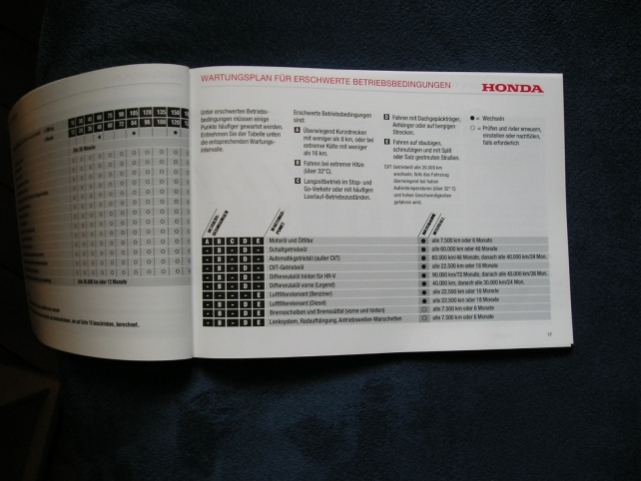

  • Bin zwar nicht Süd, sondern gehöre zu Mitte :D, habe aber trotzdem heute morgen mal geschaut. In meinem Serviceheft sind die Seiten drin, habe sie aus Zeitmangel aber leider nur kurz überflogen. Auf S. 17 stehen irgendwelche besonderen Wartungsintervalle (z.B. wenn man überwiegend Kurzstrecken fährt o.ä.), S. 18 habe ich nicht durchgesehen. Ich schaue nochmal richtig nach, was da so steht und schreibe es Euch dann (vermutlich aber erst morgen).

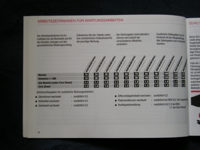

  • hallo hier die seiten
    hat wohl seine eigenen arbeitswerte dieses autohaus :thumbdown: :twisted:
    ehrlich wärt am längsten :nod:

    Hab inzwischen die Seiten 17 + 18 vorliegen, die verrechneten Stundensätze übersteigen die Vorgabewerte durchgehend um 55 - 85 % !!!!
    Zudem Ölmenge beim Ölwechsel 5 Liter 10W40 !!!!
    Ich warte bis heute auf die schriftliche Versicherung vom Verkäufer, daß 10W40 für die S freigegeben ist, denn ich hatte es gleich reklamiert. Ist ein halbes Jahr her trotz Nachfrage keine Antwort (woher auch ;) ).
    Man sollte noch anmerken, daß bei den Arbeitszeit immer "Bremsen gereinigt" dabei stand... das relativiert das Ganze dann "etwas". Es bleibt aber ein eindeutiger "Beigeschmack" in Verbindung mit den fehlenden Seiten und den überhöhten Arbeitswerten.

  • Ich hab mal die interessantesten Zeiten rausgeschrieben. Alles in Dezimal:
    Hinweis von Honda: ...Der Arbeitszeitrahmen ist ein Leitfaden für die Werkstatt und Kunden.... Die Zeitvorgaben sind kalkuliert, können sich jedoch bei verschiedenen Modellen verändern.
    Zahnriemen wechseln: 2h
    Kühlmittel wechseln: 0,3h
    Getriebeöl wechseln: 0,2h
    Ventilspieleinstellungen: 0,6h

  • Seit wann haben wir einen Zahnriemen? 8o
    Is ja interessant. :)

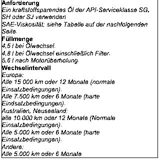

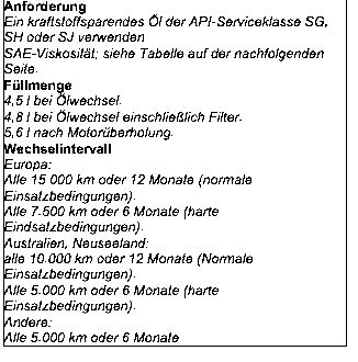

  • Weiß jemand zuvällig gerade wieviel Öl offiziell reinpasst? Bestimmt keine 5 Liter! kann das mal jemand nachschauen? :roll:
    Leider ist meine Werstadt-CD beim letzten Systemabsturz verloren gegangen.... kann mir da auch jemand helfen (pdf hab ich zur Not noch) ? :roll: :roll: :roll:
    Original von markus_s
    Ich glaub 4,8 Liter. Bin mir aber auch nicht ganz sicher.
    Markus
    4,8 MIT Ölfilterwechsel, 4,5 Liter OHNE Ölfilterwechsel.
