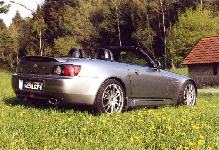

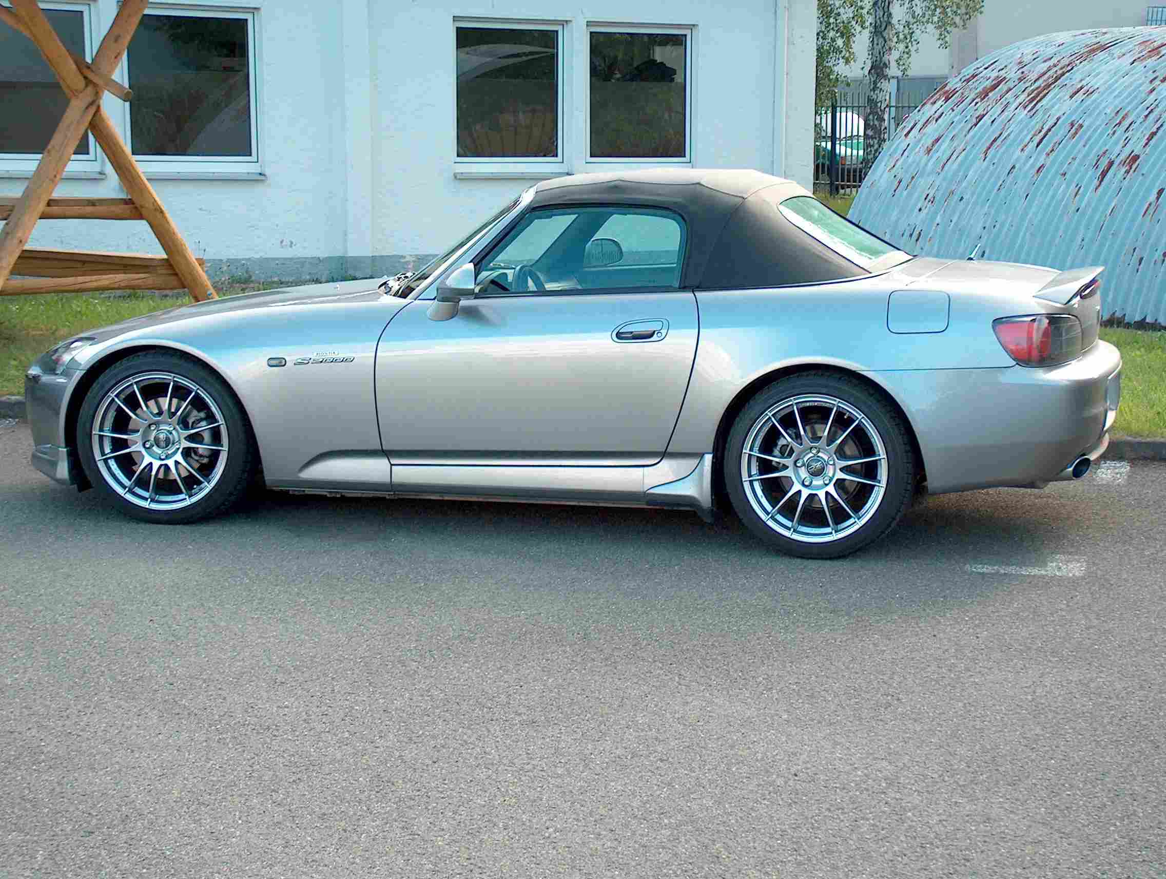

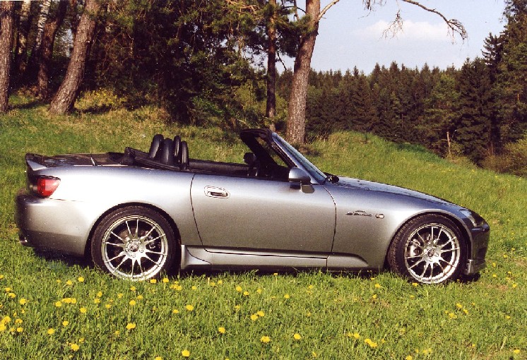

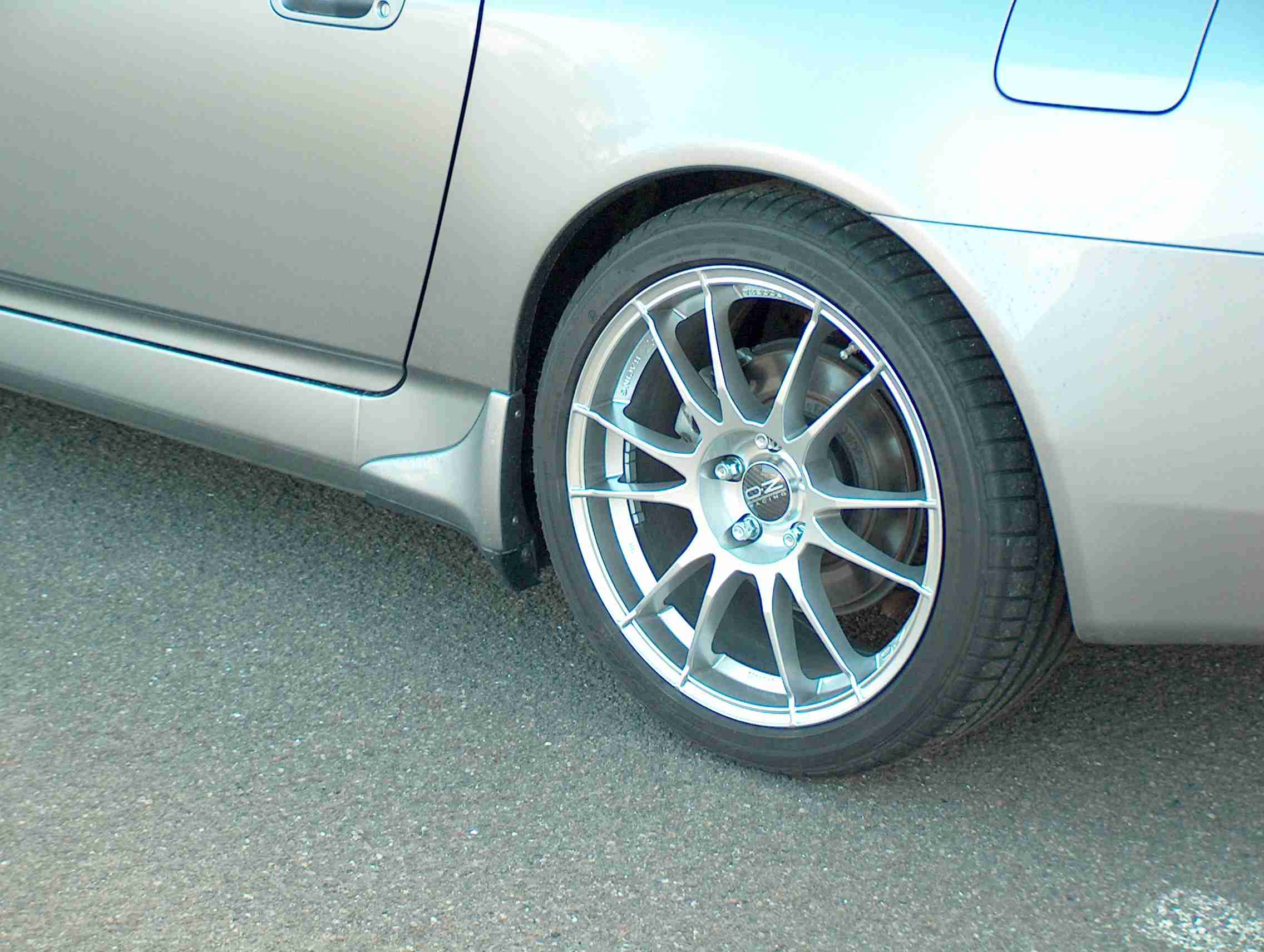

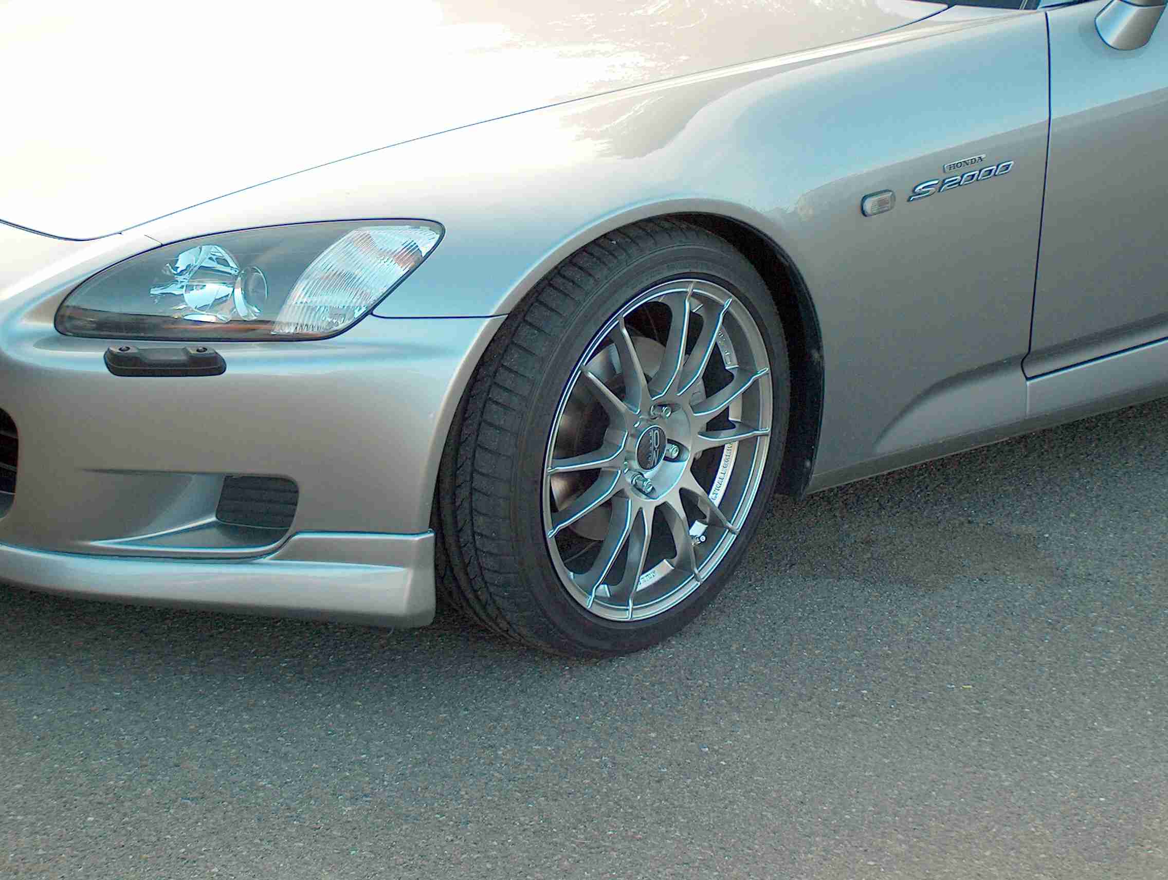

meine meinung Gut
S mit Ultraleggera
denke auch, dass das gut aussieht

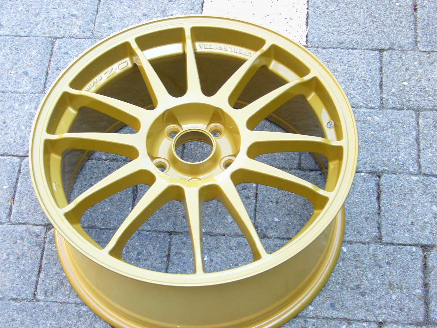

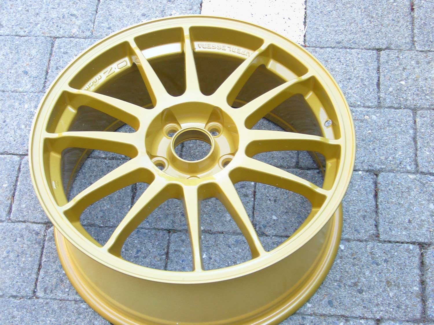

OZ sagt, die Ultraleggera ist bis zu 40% leichter als herkömmlliche Felgen gleicher Traglast. Diese Aussage ist hochgradir relativ, dennoch ist woh unbestritten, dass die Felge deutlich leichter ist, als die OEMs von Honda.
Frage an alle, die auf dem S selbst OZ's aufgesteckt haben...
Äußert sich das geringere Gewicht deutlich, so dass man hinterher totsicher genau merkt, was es gebracht hat? Oder ist der Vorteil eher gering?
Nein, man merkt es gegenüber den originalen 17er bestimmt nicht im positiven Sinne. Die OZ haben 18", also ist das Gewicht der Felge relativ, es kommt vor allem auf den Reifen an, der ist schwerer UND weiter aussen. Die Massenträgheit ist bei den 18" einfach grösser.
40% leichter kann gut sein, die Superleggeras hatten schon unter 9kg ( 9x18 )
Aber wenn 18", dann leichte!!

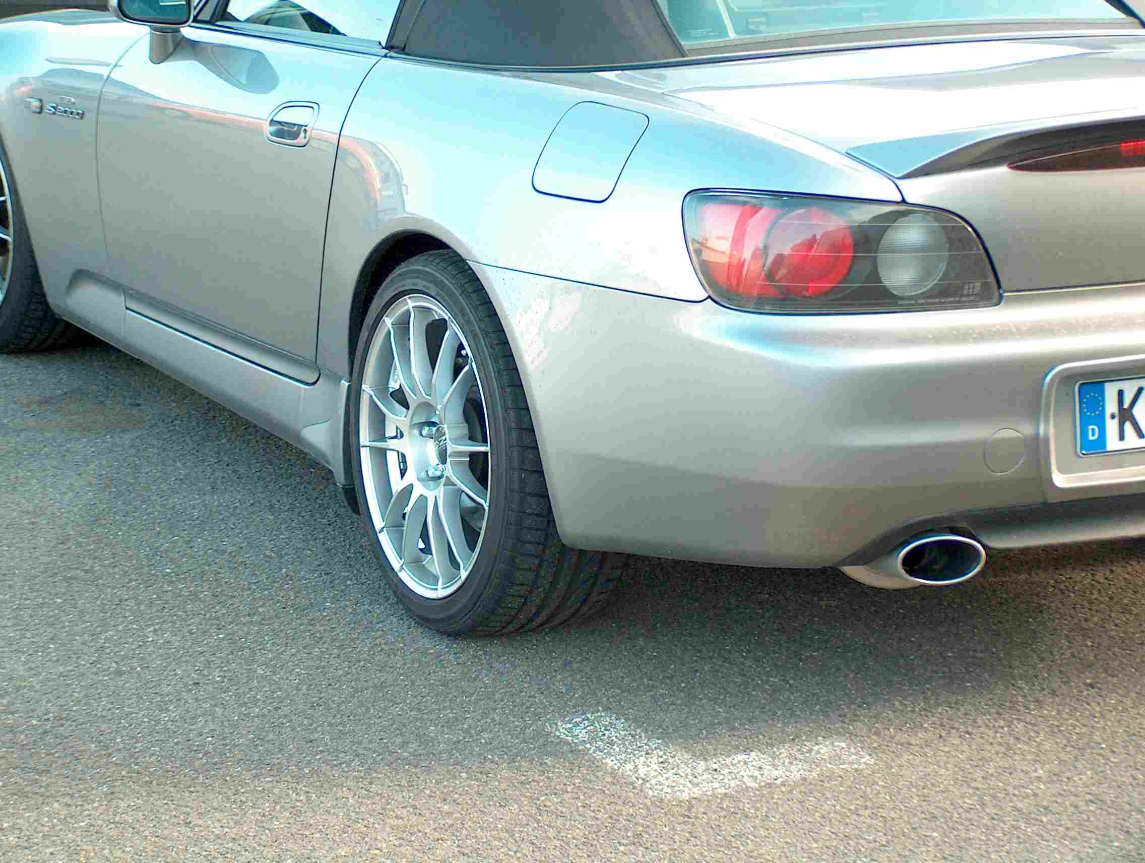

Wenn ich das bei Falcon richtig gelesen habe, hat er 18" mit rund rum 70mm Nabendurchmesser, sowie hinten je Felge einem Zentrierring montiert und eingetragen.
Kannst Du bitte Deine genauen Felgenmaße mit allen Daten (Breite, Nabendurchmesser, ET) mal posten? Der Vollständigkeit hallber? Dazu dann noch die verwendeten Reifendimensionen?
- Offizieller Beitrag
Sorry... habs gefunden!

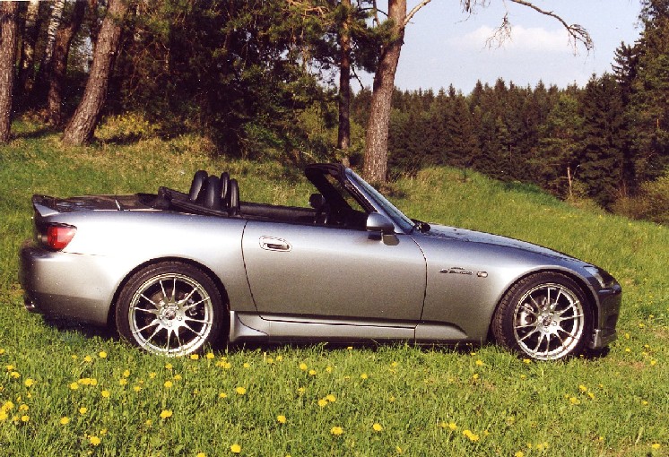

ZitatGröße= Vorne: 8x18 ET48 mit 225/40/18 u.
Bridegestone Potenza Re050 A
Hinten: 9x18 ET55 mit 255/35/18 u. "dito" -
