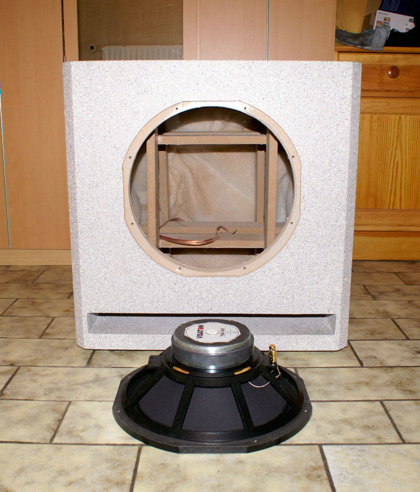

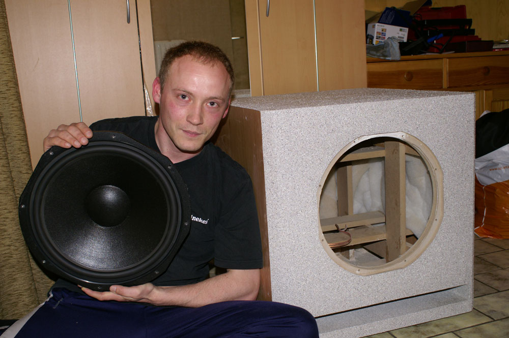

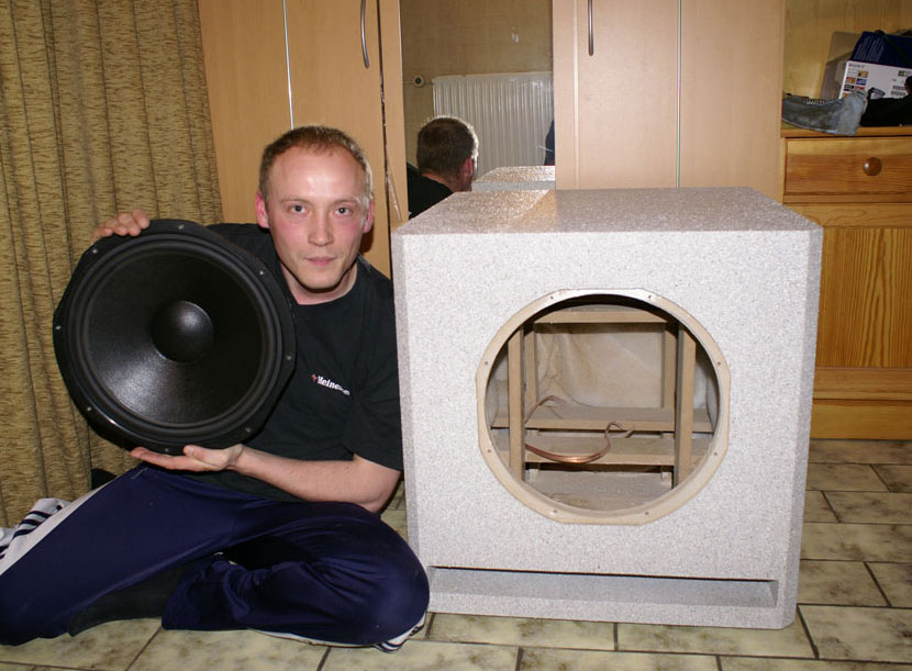

das leben ist zu kurz für popelige subwoofer
JESUS!!!!!!
Baust du das Ding in den S??
Lui
hahaha, nee Lui, damit würde er sich aus der Erdumlaufbahn katapultieren!
Was ist das, ein 46er?
Bischen kleiner Magnet. Kommt da überhaupt was raus?
Der Sub ist ja niedlich
Gib's zu, Du willst DOCH NUR mit den Boxen beim Zocken den Fahrtwind simulieren, oder?
Tatsächlich !!!!
FETT
Original von liberation
Lautsprecher ist ein TIW400 von Visaton 40cm, der Magnet ist echt und deswegen etwas kleiner als die auf optik getrimmten Carsubwoofer mit RiesenblechmagnetenBei meinen 25ern Eton Woofern ist der Magnet etwa doppelt so groß, demenstprechend kommt auch was raus. Und natürlich ist der Magnet auch echt
Denk ich auch.
Kommt auch immer auf die Parameter und den Einsatzzweck an.
Der Visaton Woofer ist schon ein recht gutes teil. Leider auch nicht so der Schnapper. -

Durch 60-mm-Schwingspulen-Durchmesser, Kapton-Schwingspulenträger und Druckausgleichsöffnung im Polkern und hinterlüftete Zentrierung extrem hoch belastbar.* Nennbelastbarkeit 300 Watt
* Musikbelastbarkeit 700 Watt
* Nennimpedanz 8 Ohm
* Übertragungsbereich fc - 2000 Hz
* Mittlerer Schalldruckpegel 91 dB (1 W/ 1m)
* Maximaler Hub 27 mm
* Resonanzfrequenz fs 23 Hz
* Obere Polplattenhöhe 10 mm
* Schwingspulendurchmesser 6 cm
* Wickelhöhe 2,5 cm
* Schallwandöffnung 35,7 cm
* Außendurchmesser 375x375mm
* Gewicht netto 6,7 kg
* Gleichstromwiderstand Rdc 5,8 Ohm
* Mechanischer Q-Faktor Qms 5,97
* Elektrischer Q-Faktor Qes 0,37
* Gesamt-Q-Faktor Qts 0,35
* Äquivalentes Luftnachgiebigkeitsvolumen Vas 300 l
* Effektive Membranfläche Sd 755 cm2
* Dynamische bewegte Masse Mms 120 g
* Antriebsfaktor Bxl 17 T · m
* Schwingspuleninduktivität L 2,6 mHab in den Fußraum damit:)

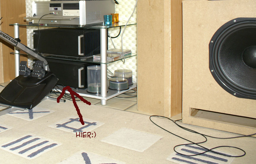

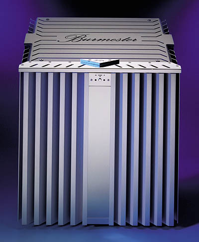

Und wo ist die Endstufe dazu??
Original von Jan_B
Und wo ist die Endstufe dazu??Hier ist sie
Stereo: 2 x 600W an 4 Ohm
Mono: 1 x 1930 an 4 Ohm
Mono: 1 x 3200W an 1 OhmGewicht: ca 80 Kg
Abmessungen: 450 mm x 515 mm x 485 mm (BxHxT) -
oh,.. bei mir hat es nur zu den Kabeln vor Burmester gereicht....
Aber wenn das Heitzöl ausgeht kann man mit der Burmester durch Musikhören das Zimmer mollig warm temperieren.
