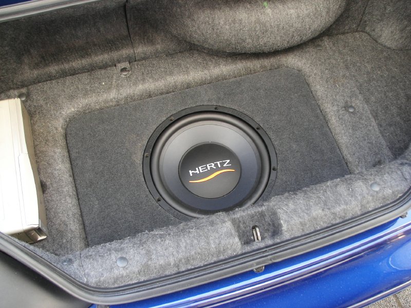

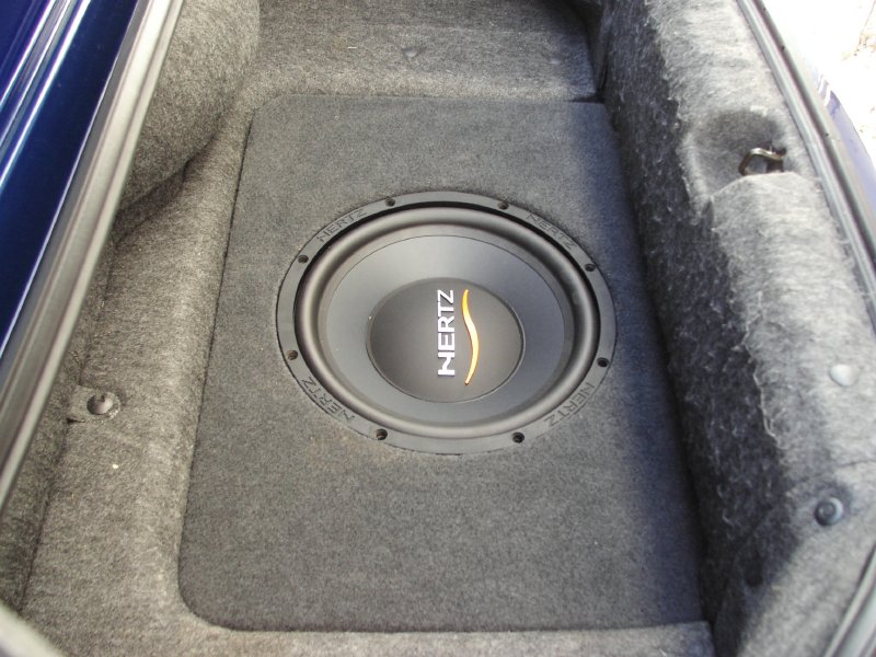

  • sodele, anbei Bilder:
    Der erste Hörtest bringt es an den Tag:
    Die Jumi geht noch etwas tiefer runter und macht määäächtig Schub. Ich hatte bisher noch keine Gelegenheit, meine Endstufe nochmals neu auf die 30er einzustellen, der Test verlief also mit den für die JL Box eingestellten Werten und das Ergebnis ist durch optimiertes Einstellen sicherlich nochmals zu verbessern.
    Klar wird jedenfalls schnell eines: Der 30er verlangt nach mehr Kraft seitens der Endstufe als beispielsweise die 25er.
    Ich betreibe meinen Woofer mit einer antiquierten Signat RAM 2 MK2 die zwar schon Dampf hat; moderne Amps liefern aber für verhältnismäßig kleines Geld bereits deutlich mehr.
    Das Gehäuse ist etwas anders nun, zwar von der Grundform geblieben aber die Winkel der Seitenwände mussten geändert werden, da der Lautsprecher mehr Volumen braucht als der 25er. Das Gehäuse passt in die Mulde wie ein Handschuh, sitzt also absolut pep drin und kann mit einem Handgriff bei Bedarf rausgenoommen werden.
    Ein bananafähiges Anschlussterminal (Schraubanschlüsse) machen das leichte Anschliessen einfach.
    Die Abdeckung ist wie bei der 25er gleich, lediglich das eingearbeitete Gitter ist entsprechend größer.
    Die 30er Jumi kostet 550,-- Öckens. Ich habe die Box jetzt immer dabei, somit ist ein Probehören jederzeit möglich.
    Die Innenverdrahtung ist übrigens mit dem guten 6,0 mm² Silver von Oehlbach gemacht. Das geschlossene Gehäuse ist absolut luftdicht und verleimt und verschraubt. Zusätzlich sind alle "Nähte" mit Silikon abgedichtet; jetzt kommt noch Dämmmaterial rein.

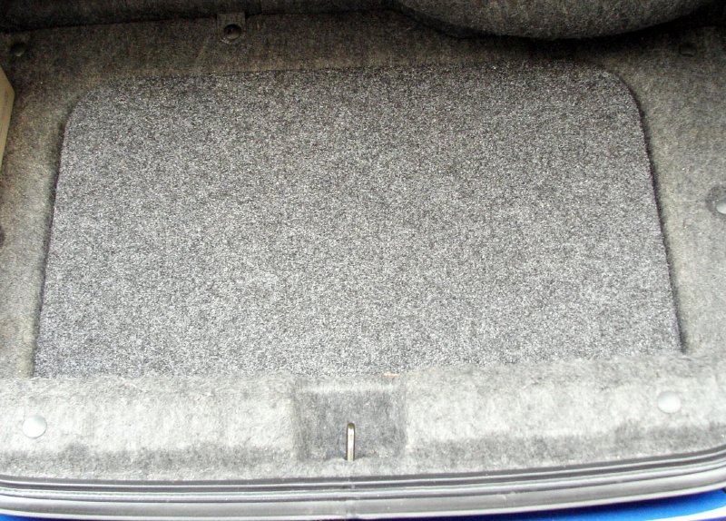

  • klar Marko,
    es ist standardmäßig eine Abdeckung dabei, die den Kofferraumboden absolut eben macht. D.h. (man siehts auf den Fotos schlecht), die Jumi sitzt etwas tiefer, so dass es mit Abdeckung eine Fläche wird.
    Hier ein Bild von der Solo Abdeckung:
    Die Abdeckung ist so eine Art Sandwich-Konstruktion: 2 Holzplatten und in der Mitte ist das Gitter. Superstabil und vibrationslos das Ganze.
    P.S. der Stoff da auf dem Foto ist nicht optimal. Mittlerweile verbauen wir nen anderen. Die Abdeckung auf dem Bild ist die ursprüngliche von Mirko.
