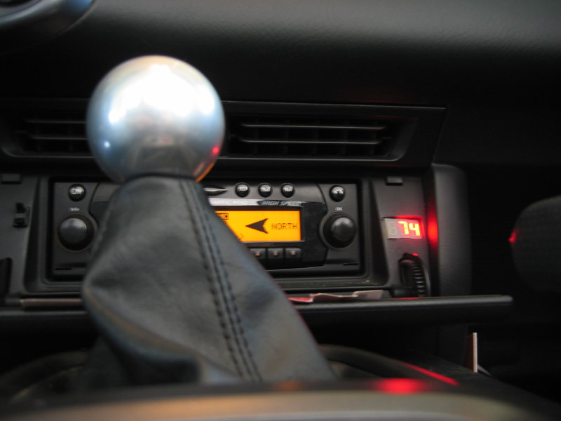

  • Also, hier das Foto von meiner Anzeige
    neugierige Beifahrer drücken schon mal drauf, darum ist sie rechts weiter hinten als vorne. Ich muss mal bei Conrad eine Abdeckung mit Metallrand kaufen, gibts dort für ein paar wenige Euros.
    gruss michi

  • Würde sogar sagen ich hab eine ähnliche Elektronik (Vielleicht sogar die gleiche ?) drin.
    Die Anzeigen kann man mit Sekundenkleber zusammenkleben, dann an die Pins ein Flachbandkabel anlöten und verlängern bis zur Platine. Vielleicht gibts da schon was fertiges, wer weiss. Die Platine steckt bei mir beim Beigahrer links, rechts neben dem Radio. Als Spannungsversorgung dient die Spannungsversorgung von Radio (Radiostufe beim Zundschlüssel)
    Der Bereich ums Radio ist in 5 Minuten offen, das Radio auch in 5 Minuten ausgebaut.
    gruss michi
    Wie haste die Anzeige dann an der Verkleidung fixiert?
