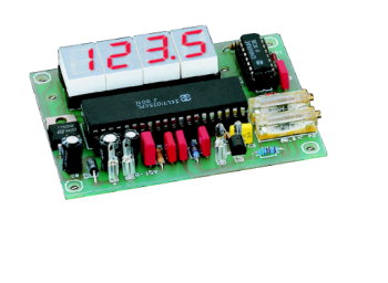

    Ich habe mir heut bei Conrad das LED-Thermometer (Baustein, gibts aber auch als Bausatz) für 24,95 EUR geholt. Dazu dann noch nen passenden Einbaurahmen. Mit nem Satz Kabelbinder keine 30 EUR.
    Dieses hier...
    Link funzt nicht... also bei https://s2k.de/www.conrad.de nach Artikel-Nummer 192139 - 62 suchen :) Oder Bild unten schauen!

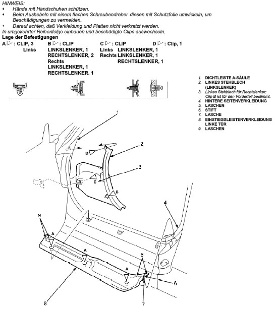

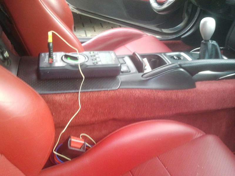

    Die Platine hab ich hinter die rechte Seitenverkleidung des Beifahrerfußraums gebaut. Dazu hab ich die Stelle sorgfältig ausgewählt, so dass wirklich genug Platz zwischen Karrosserie und Verkleidung ist, aber auch das Display noch vom Fahrerplatz aus gesehen werden kann. Für den Einbaurahmen hab ich sorgfältig ein passendes Loch in die Plastik-Verkleidung geschnitten. Den Rahmen dann eingestezt und großzügig mit Heißkleber von hinten fixiert. Der Rahmen besitzt beidseitig Verschraubungen, die auf die Platine passen. Die Platine kann man also gegen den eingebauten Rahmen schrauben.
    Die Karosserie habe ich im Bereich der Schaltung großflächig zweilagig mit grauem 6cm breitem Tesa-Isolierband kaschiert. Geschaltetes 12V-Plus hab ich mir beim Verdeck-Steuergerät geholt.
    B1 (gelb) hat geschaltete 12V mit 7.5 A Absicherung.
    B10 (schwarz) ist Masse.

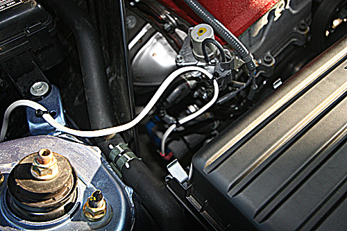

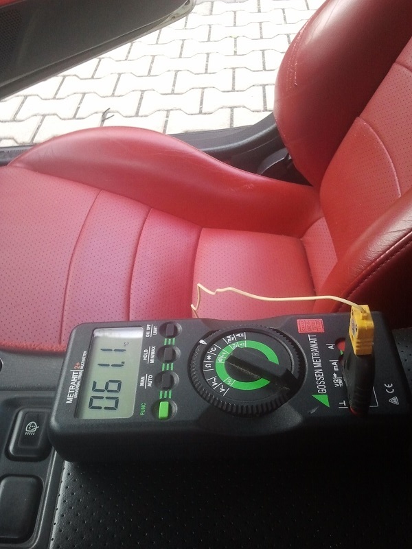

    Für den Sensor hab ich ein gut isoliertes Kabel auf bekanntem Wege nach vorn gezogen. Alles ja ganz leicht. Bei dem Thermometer ist ein Sensor dabei. Den hab ich an ein 2-adriges Kabel gelötet, mit Schrumpfschlauch zuerst die beiden Adern, danach den ganzen Sensor eingeschrumpft. Derzeit ist der Sensor mit Kabelbindern gegen die Aussenseite des Ölfilters fixiert. Der Schrumpfschlauch ist thermisch stabil, die Zuleitung hab ich weitreichend ebenfalls eingeschrumpft. Das Kabel ist im Bereich des Motors wohl fixiert und mit genug Spielraum für Motor-Bewegungen spannungsfrei verlegt.
    Mess-Ergebnis:
    Da der Sensor nicht im Ölstrom liegt, misst man ideal die Oberflächentemperatur des Ölfilters. Diese Temperatur wird nur wenig von der tatsächlichen Öltemperatur abweichen. Das Filtergehäuse ist nicht allzu dick, so dass der Wert nicht allzu träge nacheilen wird. Der Messwert wird allerdings verfälscht durch Stauwärme im Stand und durch Fahrtwind bei Bewegung, weswegen die angezeigte Temperatur in aktueller Konfguration messtechnisch nicht exakt der Öltemperatur entsprechen kann. Der Wert schwankt bei betriebswarmem Motor um etwa +5 Grad (im Stand) und -10 Grad (bei 140km/h), je nach Fahrgeschwindigkeit. Dennoch ist die Anzeige aber gut genug, um auf die Temperatur des Öls schließen zu können. Ich bin kein Freund von diesen Adaptern, die zwischen Motorblock und Ölfilter montiert werden. Misstraue denen irgendwie. Vielleicht auch unnötig?!? Ich werde wohl eine kleine Halterung bauen, die den Sensor aufnimmt, sich von der Rundung an den Ölfilter anschmiegt, die Kabelbinder fixiert und gleichzeitig eine thermische Barriere zum Fahrtwind bildet. Mir schwebt da schon was vor... wenn ich was hab, mach ich n Foto.

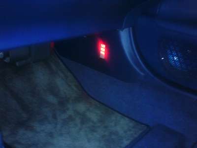

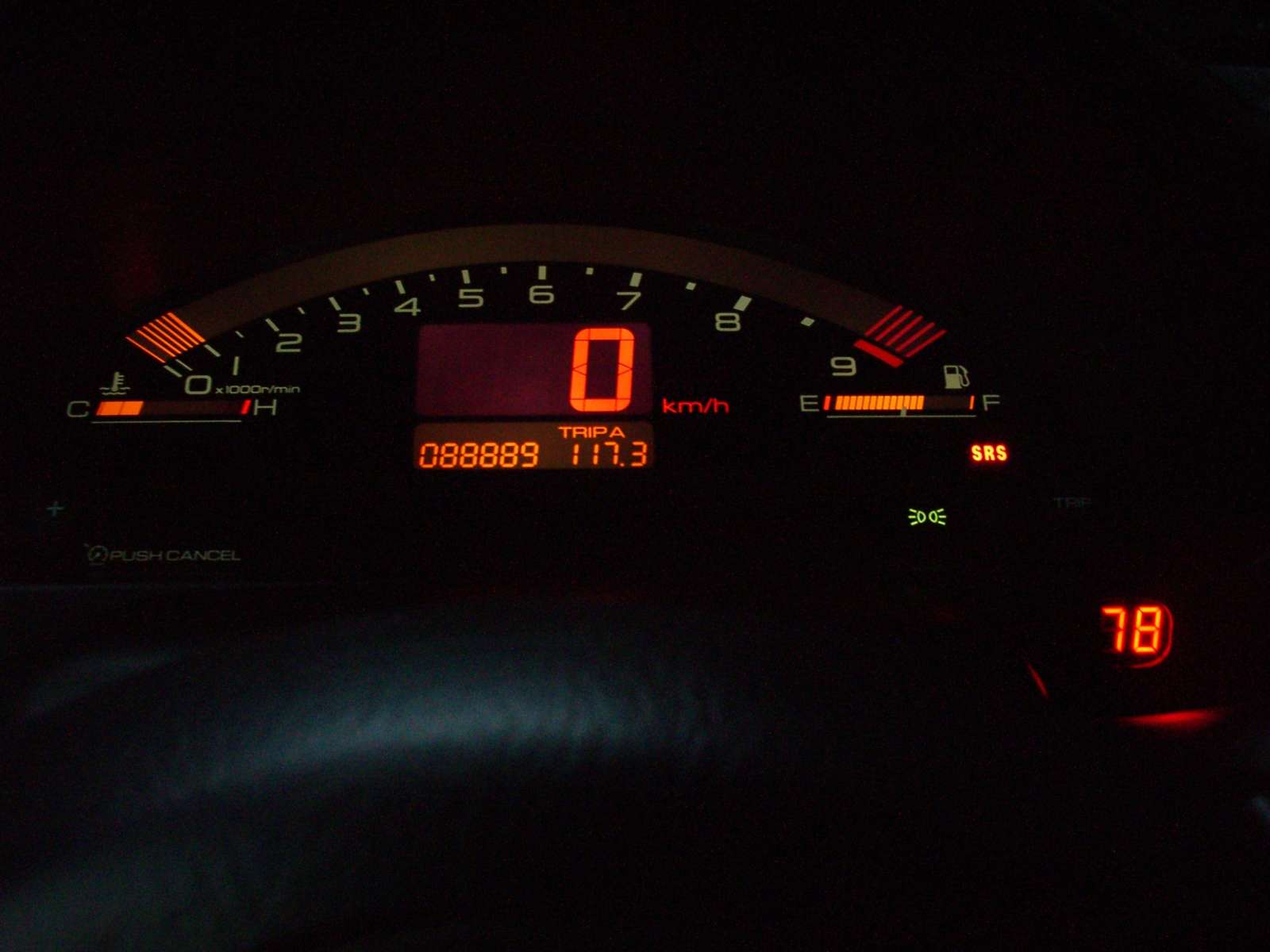

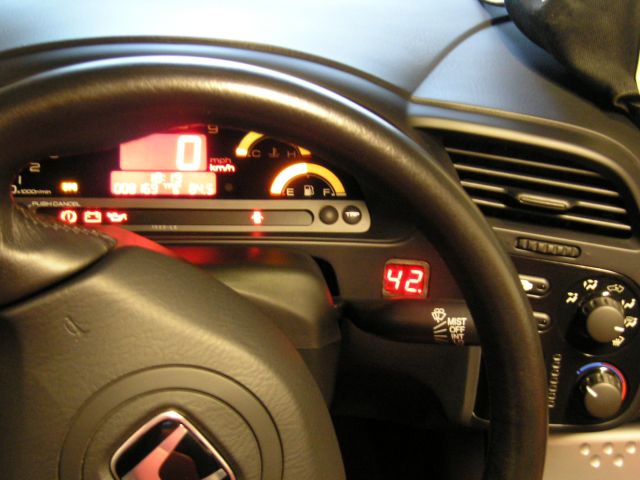

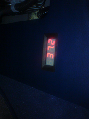

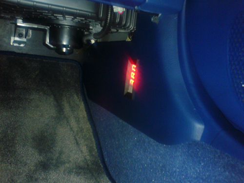

    Position der Anzeige:

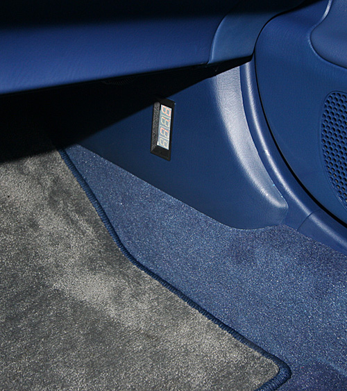

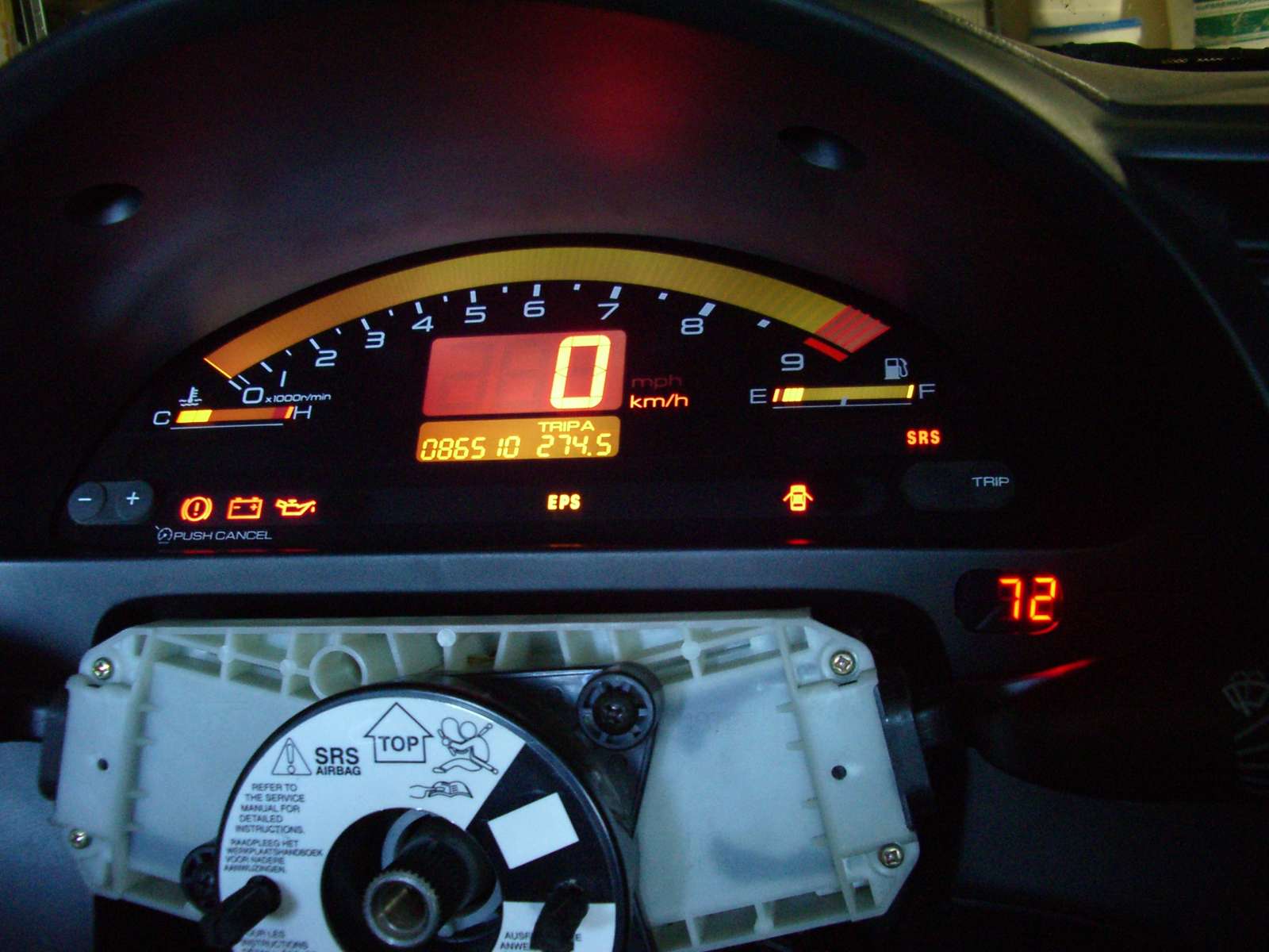

    Da unten rechts im Beifahrerfussraum kann ich die Anzeige gut lesen, da es eine rot leuchtende LED-Anzeige mit 13mm Zeichenhöhe ist. Die Anzeige ist auch dann noch lesbar, wenn meine Freundin auf dem Platz sitzt. Wird also nicht durch ihr Bein verdeckt.
    Warum da?
    Weil es dort einfachst einzubauen ist. Man muss nur zwei Verkleidungen abklipsen, muss keine speziellen Display-Halter für Standard-Schalter-Löcher basteln, hat Spannung gleich vor Ort. Ausserdem verschandelt man sich das schöne Cockpit nicht mit unschönen und meist teuren Zusatzinstrumenten.
    Qualität des Thermometers und der Anzeige:
    Schnelle Messung, zügige Messwertänderung bei Temperaturändrung am Sensor. Display klar und sauber lesbar, sehr hell. Eingangsspannung darf zwischen 8V und 15V schwanken, wird onboard geglättet. Der Einbaurahmen wirkt professionell, nicht hingebastelt. Man kann beliebige (nicht Masse-bezogene) Sensoren verwenden. Mittels zwei präzisen Spindel-Potis lässt sich Nullpunkt und Siedpunkt kalibrieren.

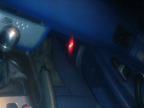

    Bilder?

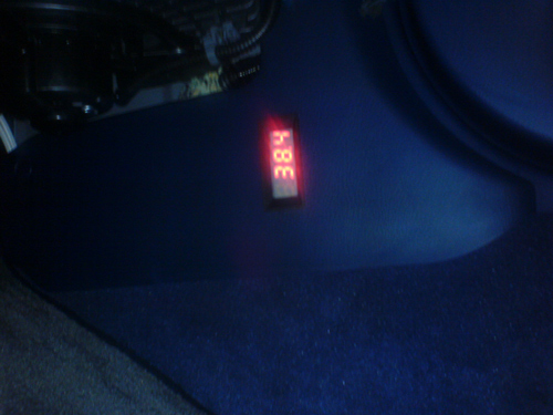

    Ich hab grad noch Bilder mit dem Handy gemacht. Die sind aber wegen der Dunkelheit eher schlecht als recht. Bei Gelegenheit mache ich richtige!

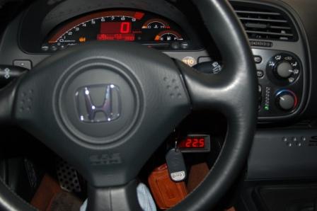

    Die Position der Anzeige ist sicher ungewöhnlich, und von hier aus kann man sich eine einwandfreie Ablesbarkeit ehrlich gesagt nur schwer vorstellen.
    Wirklich ein kleiner Pessimist, was? :D Lässt sich perfekt ablesen. Sonst hätt ich das da ja nicht hingebaut :nod: Klar, oder? Das erste Bild ist etwa der Blick vom Fahrerplatz aus Kopfhöhe. Dass das rote da im Bild so vershcwimmt, liegt an der Handy-Cam, die nachts vom Display überstrahlt wird. Wenn man diese Anzeige nicht lesen kann, sollte man schleunigst zum Augenklempner!!! :)

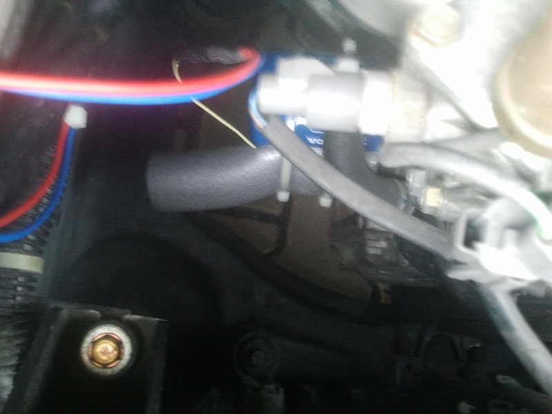

    Ich hab ne Lösung für die Minimierung der Störgrößen!

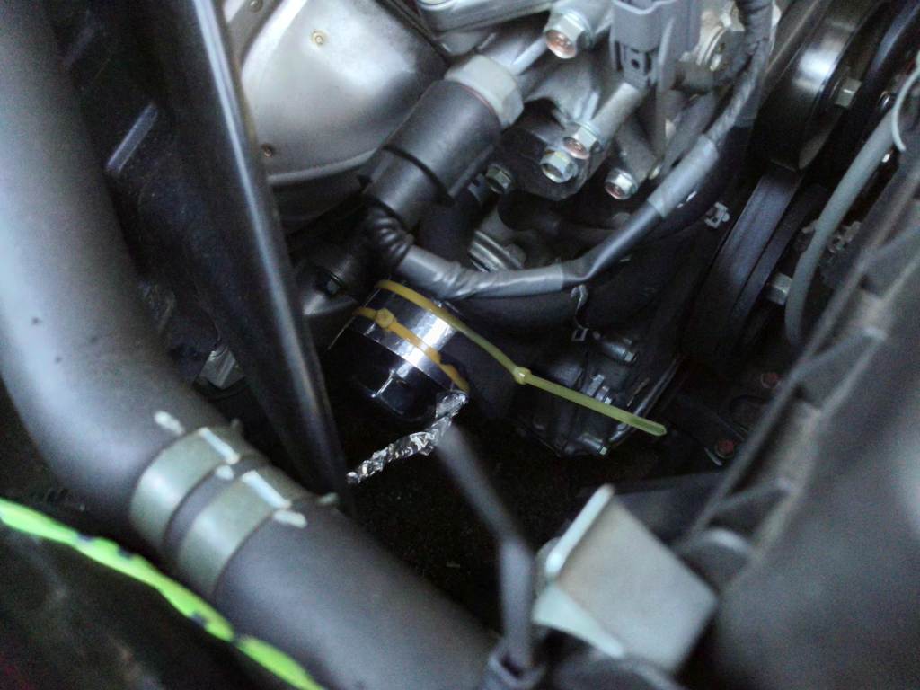

    Jeder kennt das dunkle Isolier-Schaumstoffzeug, dass bei Heizungsanlagen um die Rohre gemacht wird!? Armaflex. Enorm Hitzebeständig, zugleich enorm isolierend. Davon ein Stück über den Sensor fixieren, und der Fahrtwind kann mich mal! :) Werde das bei Gelegenheit testen und hier berichten, da es ja anscheinend Interessenten an dem Prinzip gibt.
    Ferner liegt mir hier jetzt ein PT1000 Fühler mit Anlegeblech vor, den man mit Wärmeleitpaste an den Filter setzen könnte. Das würde den Wärmeschluss zwischen Filter und Sensor weiter erhöhen. Allerdings müsste ich dazu die Messbrücke neu abgelichen. Ich müsste also die Verkleidung wieder abnehmen... kein Bock! :)

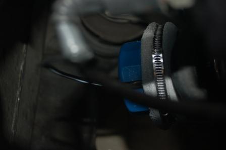

    Hab jetzt son Dämmzeugs drauf. Soweit ich das auf den 4km beurteilen konnte, macht sich das gut.

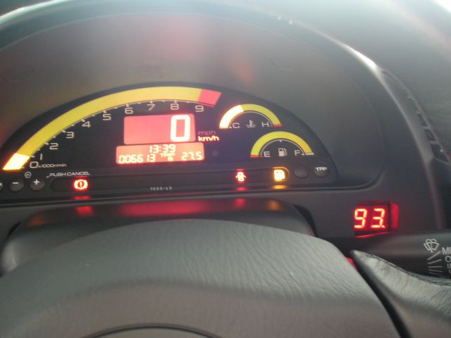

    So, hab vorhin in der Eile nochmal n paar Bilder geschossen.
    3 von 5 sind im Raw-Format, die liest leider nur Mels Notebook.
    Die beiden Bilder im Auto-Modus JPG, die kann ich erstmal zeigen.
    Beim Ölfilter sitzt der Fokus leider nicht an der richtigen Stelle. Hab übelst mit EBV nachgeschärft... denke aber, man siehts Wesentliche trotzdem. :)
    Naja, eigentlich sieht man nur das Dämmaterial. Hab vorher nochmal
    Flammtest gemacht. Brennt nicht... ist also keine Gefahr.
    Die äußeren Einflüsse durch Fahrtwind gehen durch die Isolierschicht fast
    ganz weg. So kann man das verkaufen!
    Auch hier sein noch erwähnt... der Blitz der Kamera hat das Display voll
    ausgestrahlt, daher ist die Leuchtschrift hier blasser, als sie für das menschliche
    Auge wirkt. Hatte nur vorhin wieder keine richtige Zeit, und auch das falsche
    Objektiv drauf. 10-22 ist für sowas bissl zu weitwinklig. Bissl :)

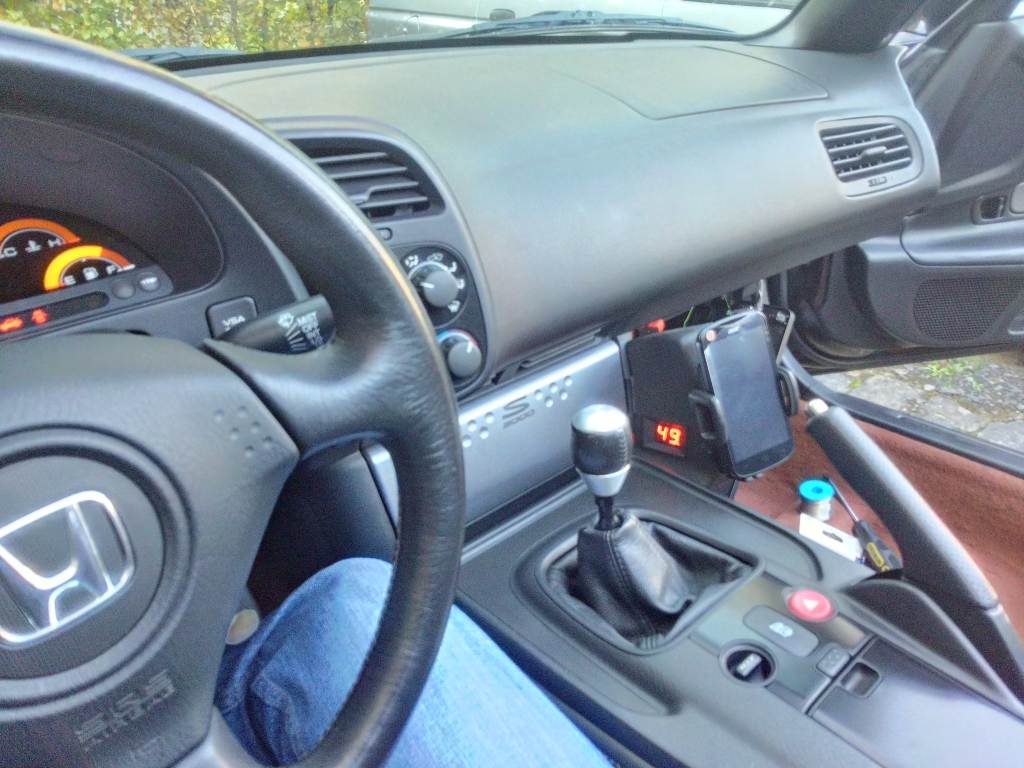

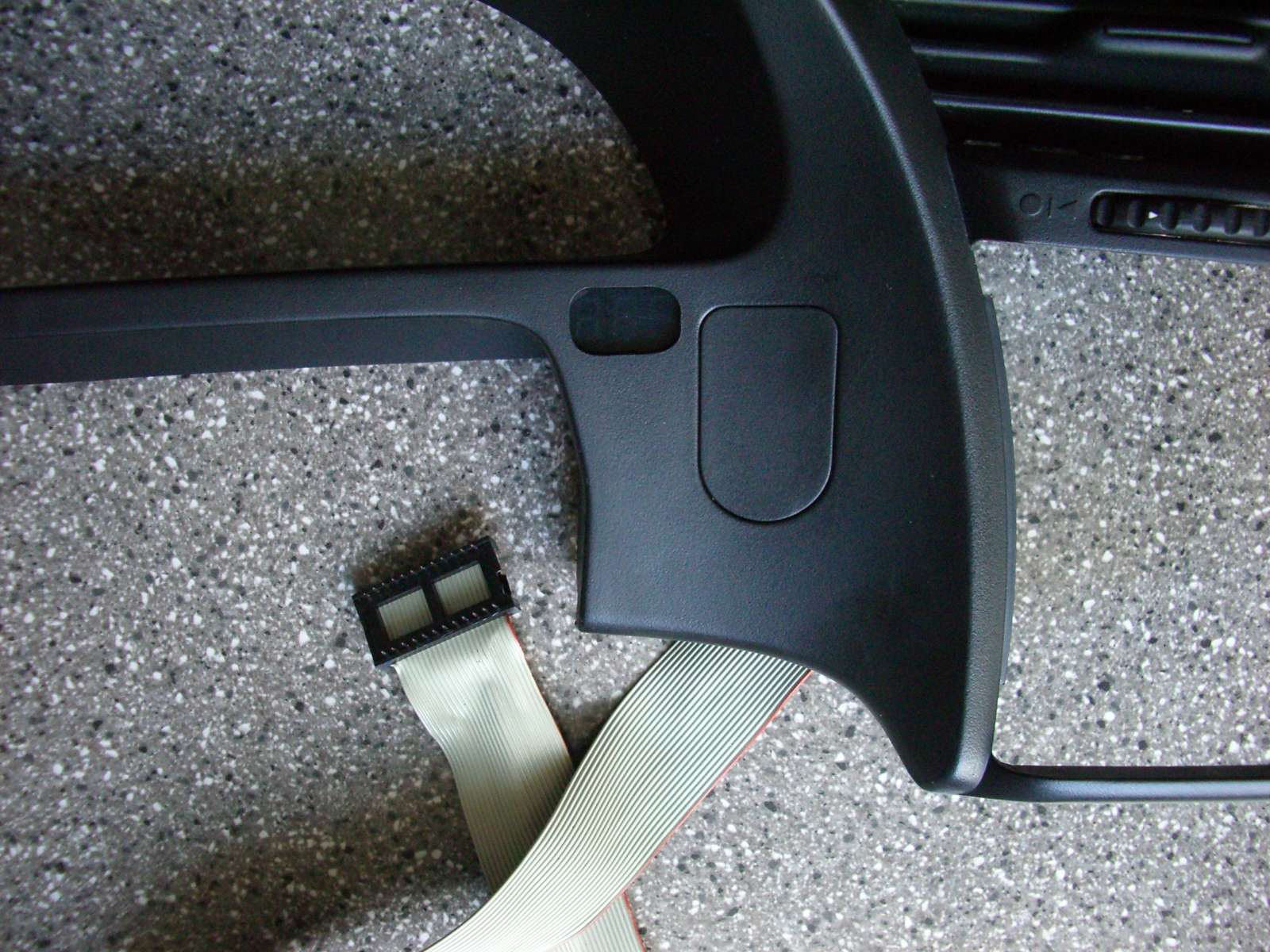

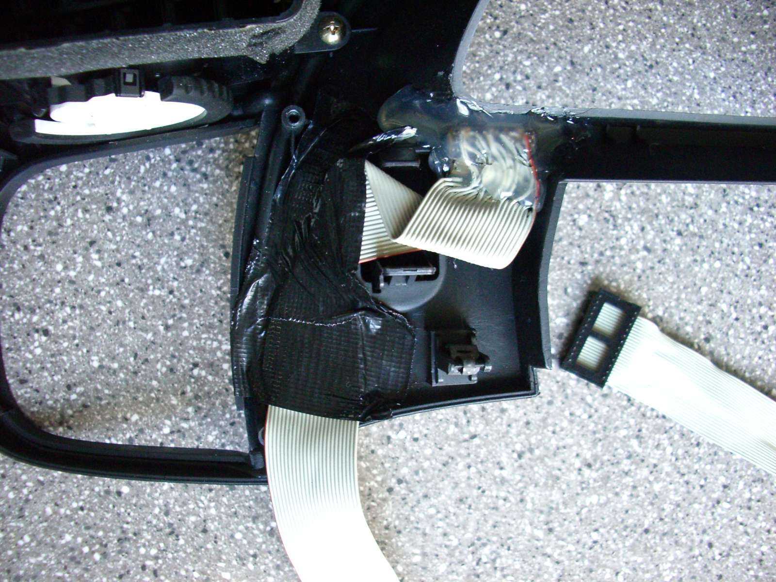

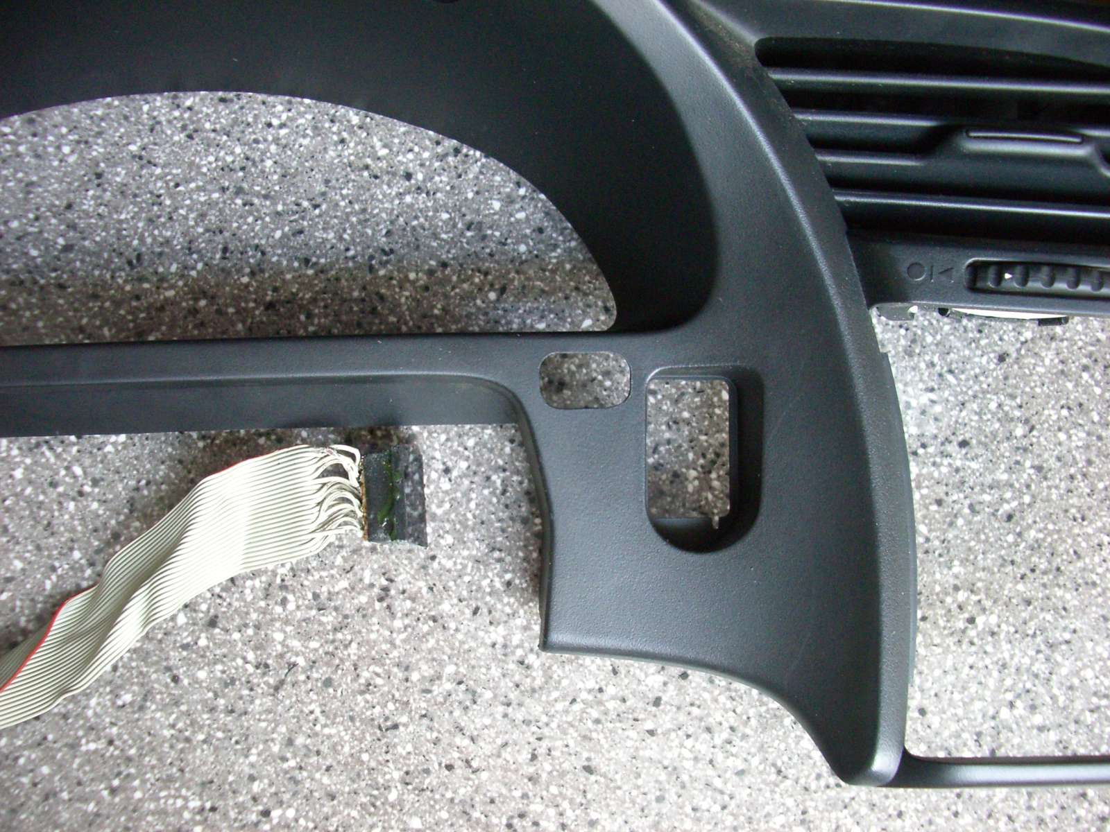

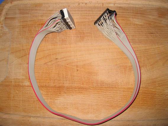

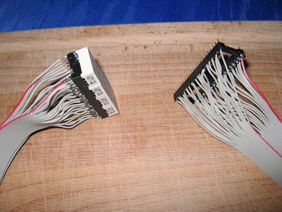

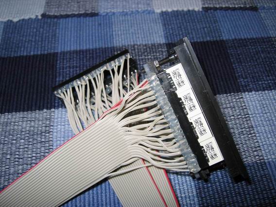

  • Das ganze ist schon ok... bis auf die Position der Anzeige :lol:

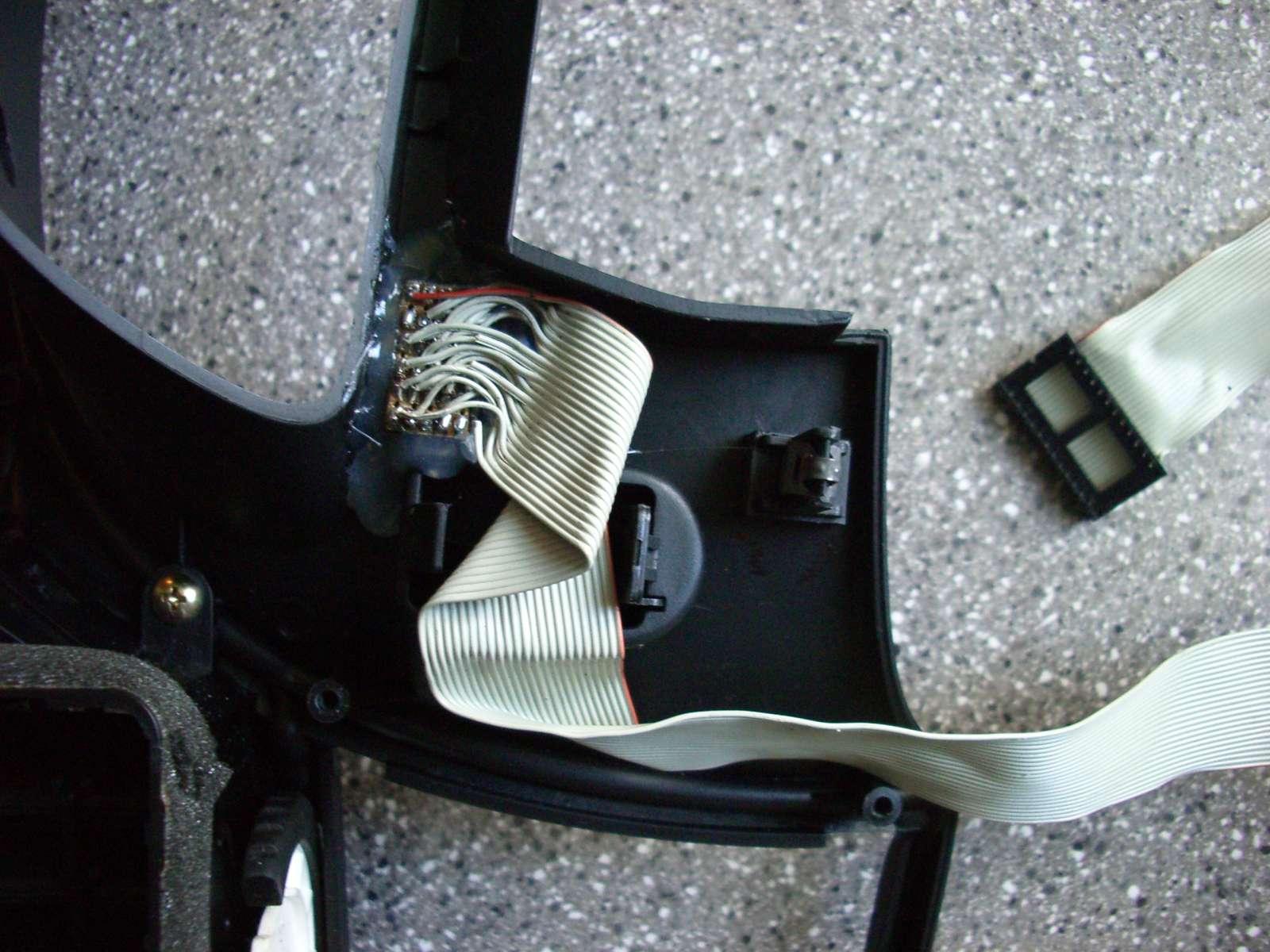

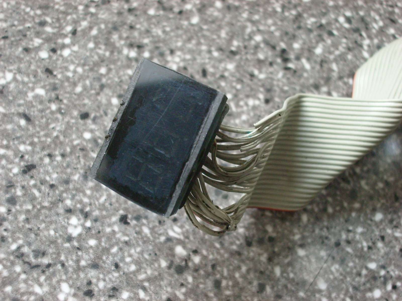

    Man kann die Zahlen-Leds auch auslöten, mit einem Kabel verlängern und dann dort einbauen wo's weniger Platz hat. Meine Sitzt rechts neben dem Radio hinter der Radioklappe. Die Anzeige nach dem Komma brauchts auch nicht ;)
    gruss michi
    Ja... die drei LED-Elemente sind nur aufgesteckt. Sitzen auf sonem IC-Sockel! Kann man abziehen und anderswo platzieren.
