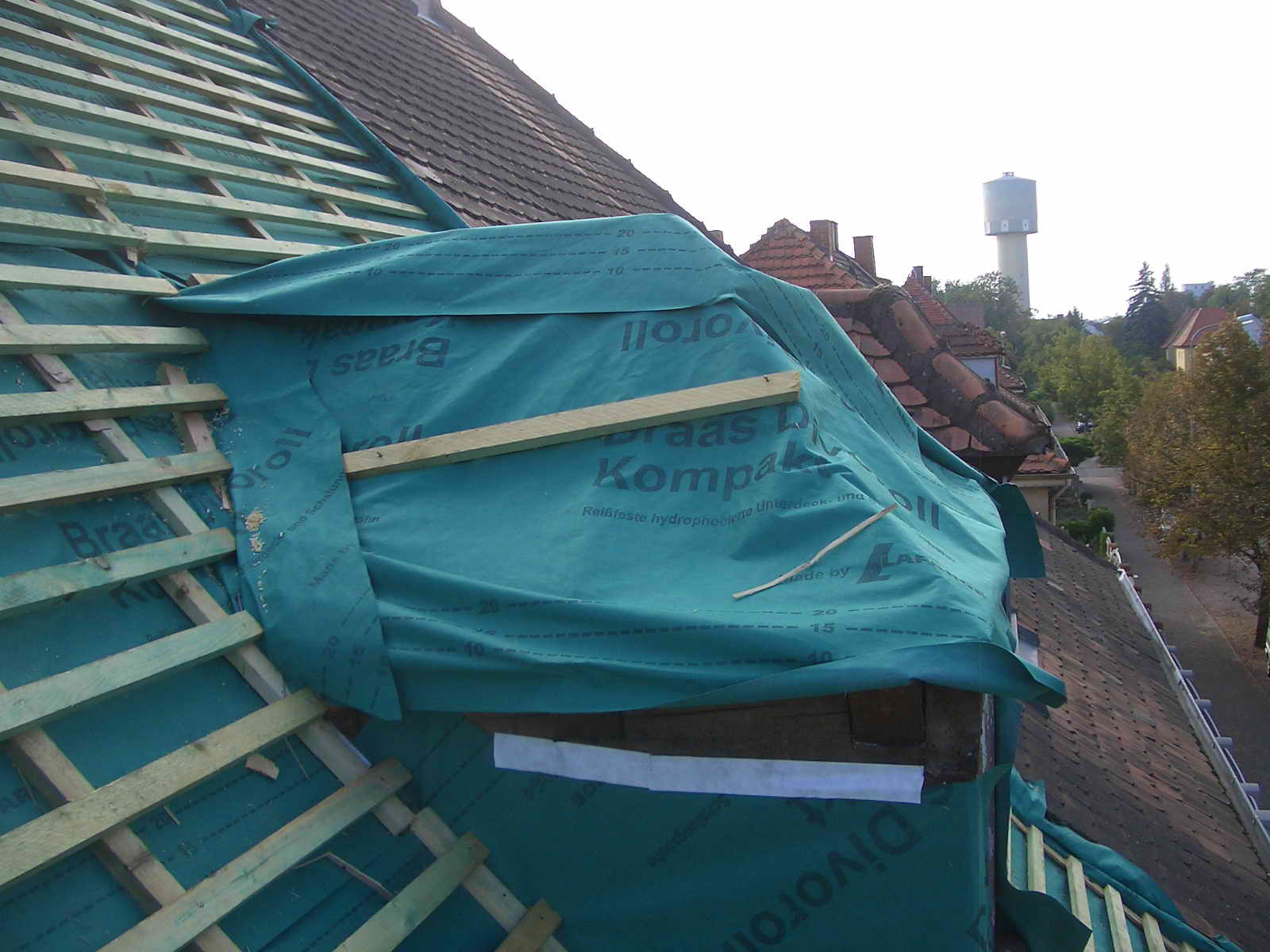

    Macht das ein Architekt oder wer? Konkret: geht um die Neueindeckung des Daches. Als erstes sieht die Unterspannfolie aus wie ein Schweizer Käse und nach dem wir die Handwerker darauf aufmerksam gemacht haben, haben sie Mini-Klebestreifen drübergeklebt (von innen), die Stücke an der Gaube, die gar nicht mit Folie abgedeckt waren, haben sie ebenfalls mit Klebestreifen geflickt und die Risse, die sie mit der Kettensäge reingemacht haben auch...hab echt ein schlechtes Gefühl, so wie es gemacht ist. Zudem ist bei der Lattung alles ganz knapp genagelt. Dh. die Latten sie schon ausgerissen an den Stellen wo die Nägel sind, teilweise auch abgesplittert so dass die Nägel im Freien hängen.

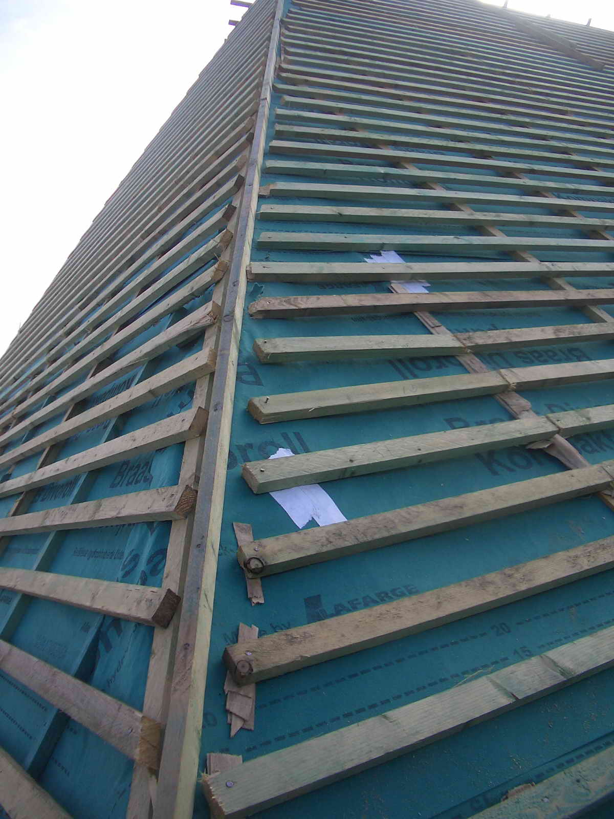

    Kannste ma ein paar Fotos einstellen?!
  • Einen Architekten hab ich leider nicht, ist ja eigentlich nur ne Renovierung/Sanierung.
    Fotos kann ich reinstellen! Ob man es aber richtig erkennt weiß ich nicht. Von der Folie hab ich jetzt leider keine hier, muss ich morgen erst machen.
    Ich sag mal so, die alten Latten haben noch besser ausgesehen, als die neuen :cry:

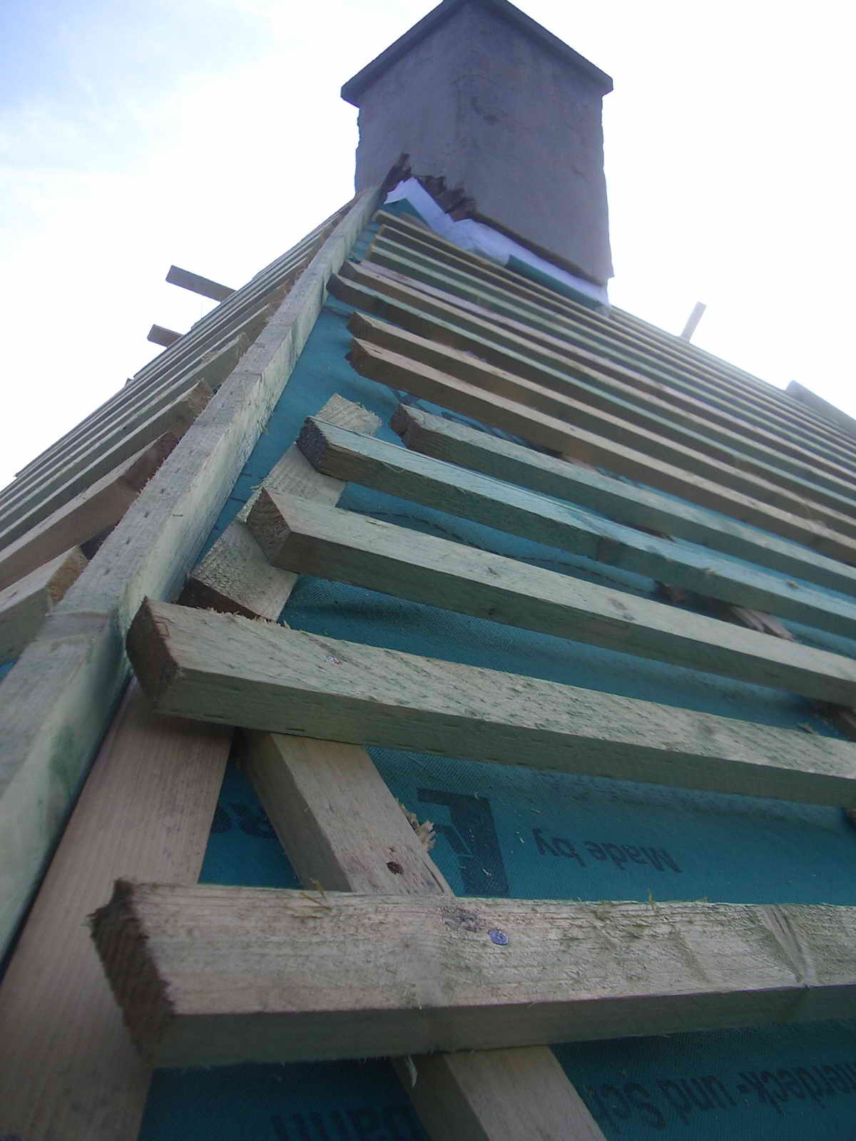

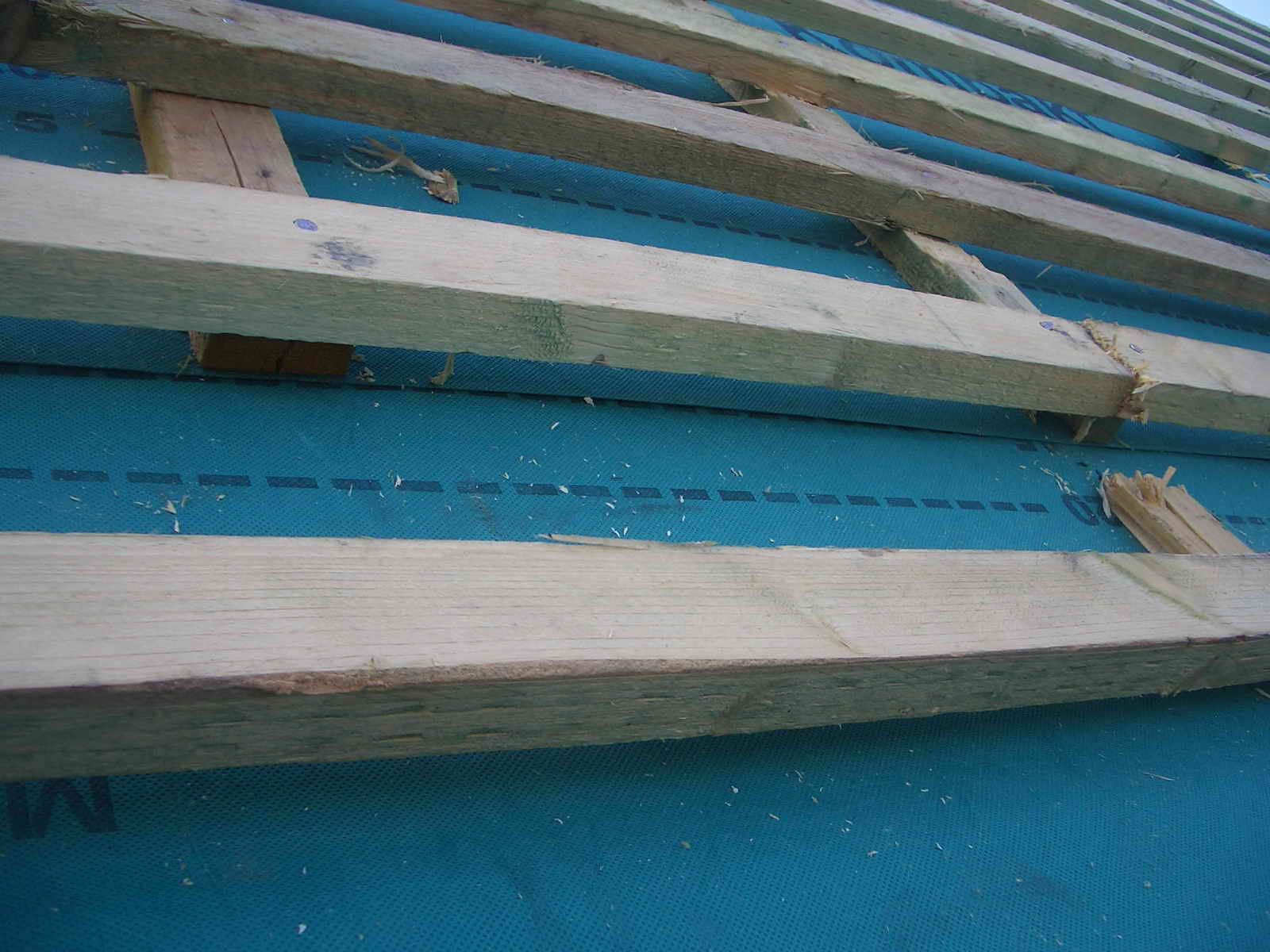

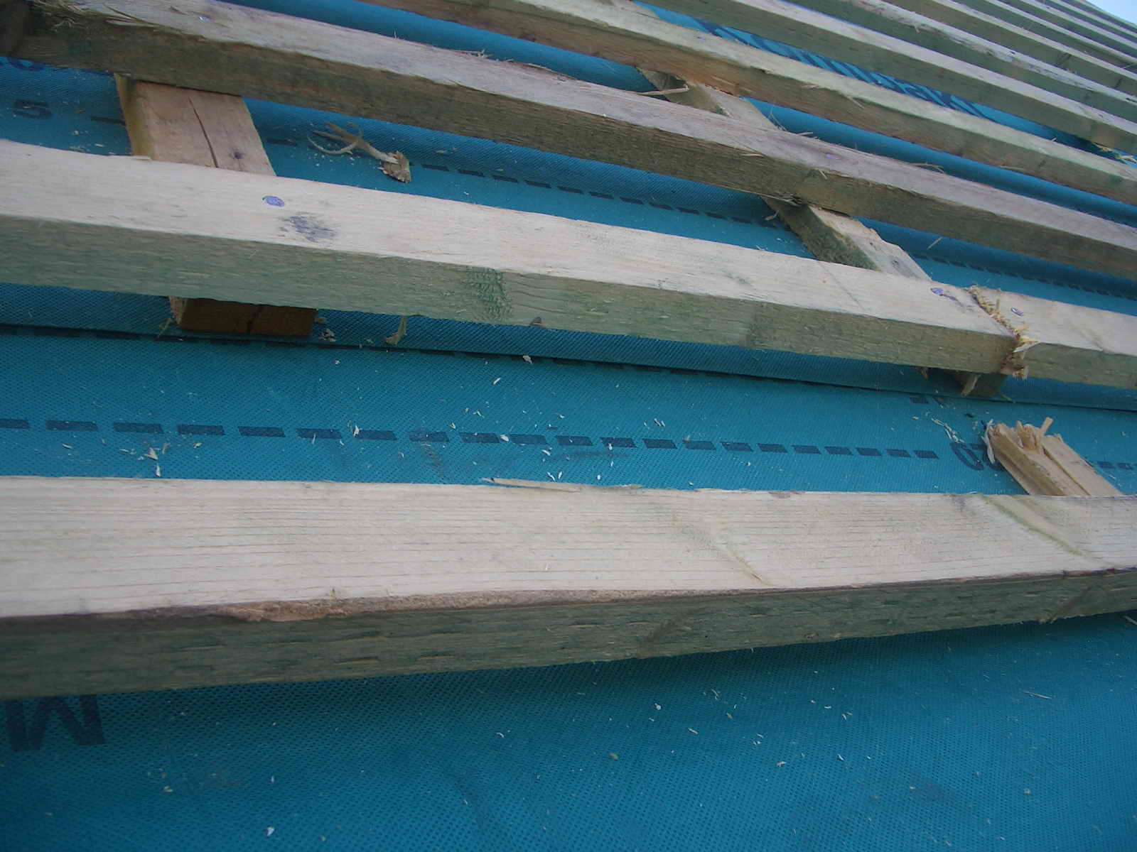

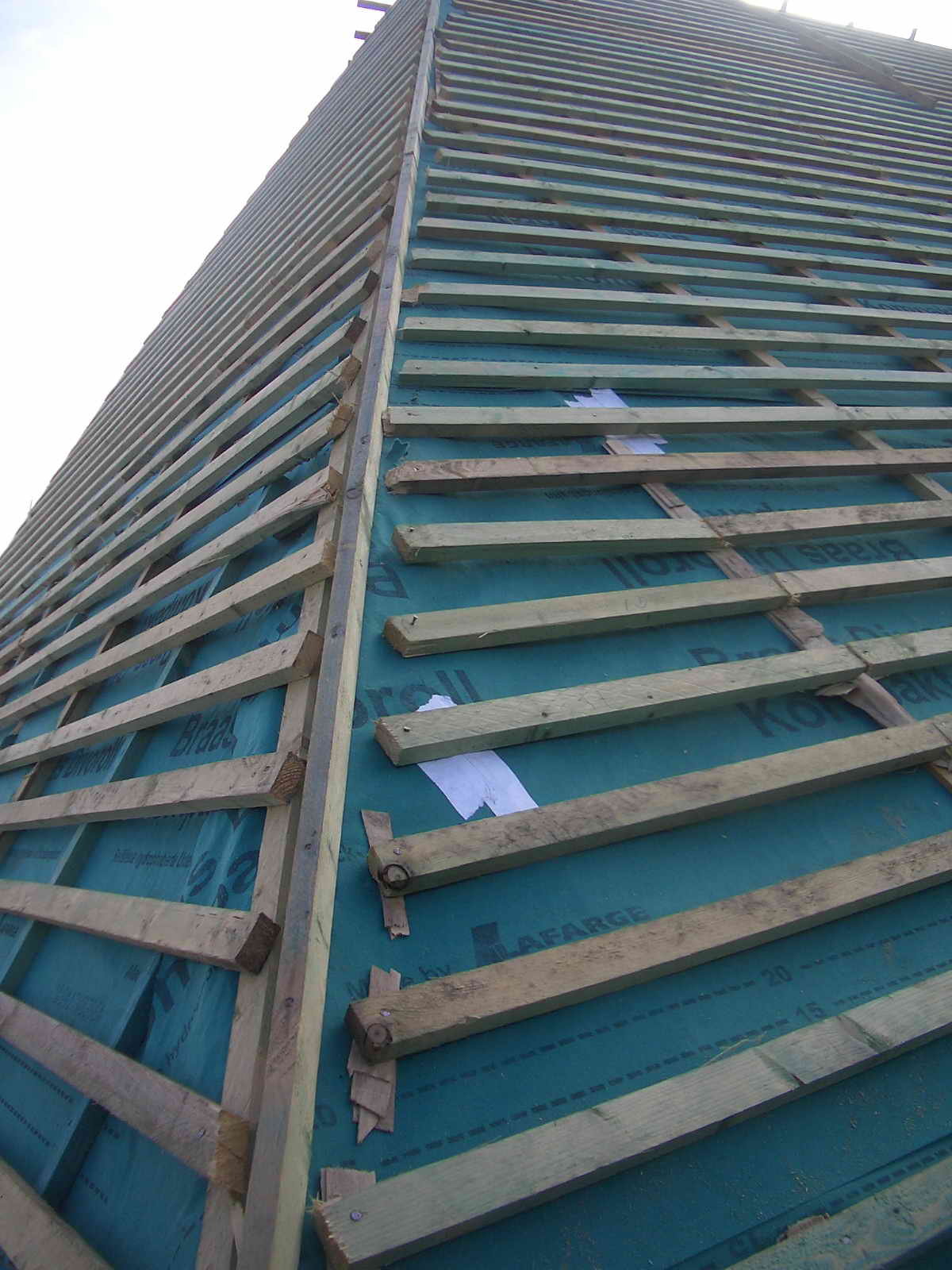

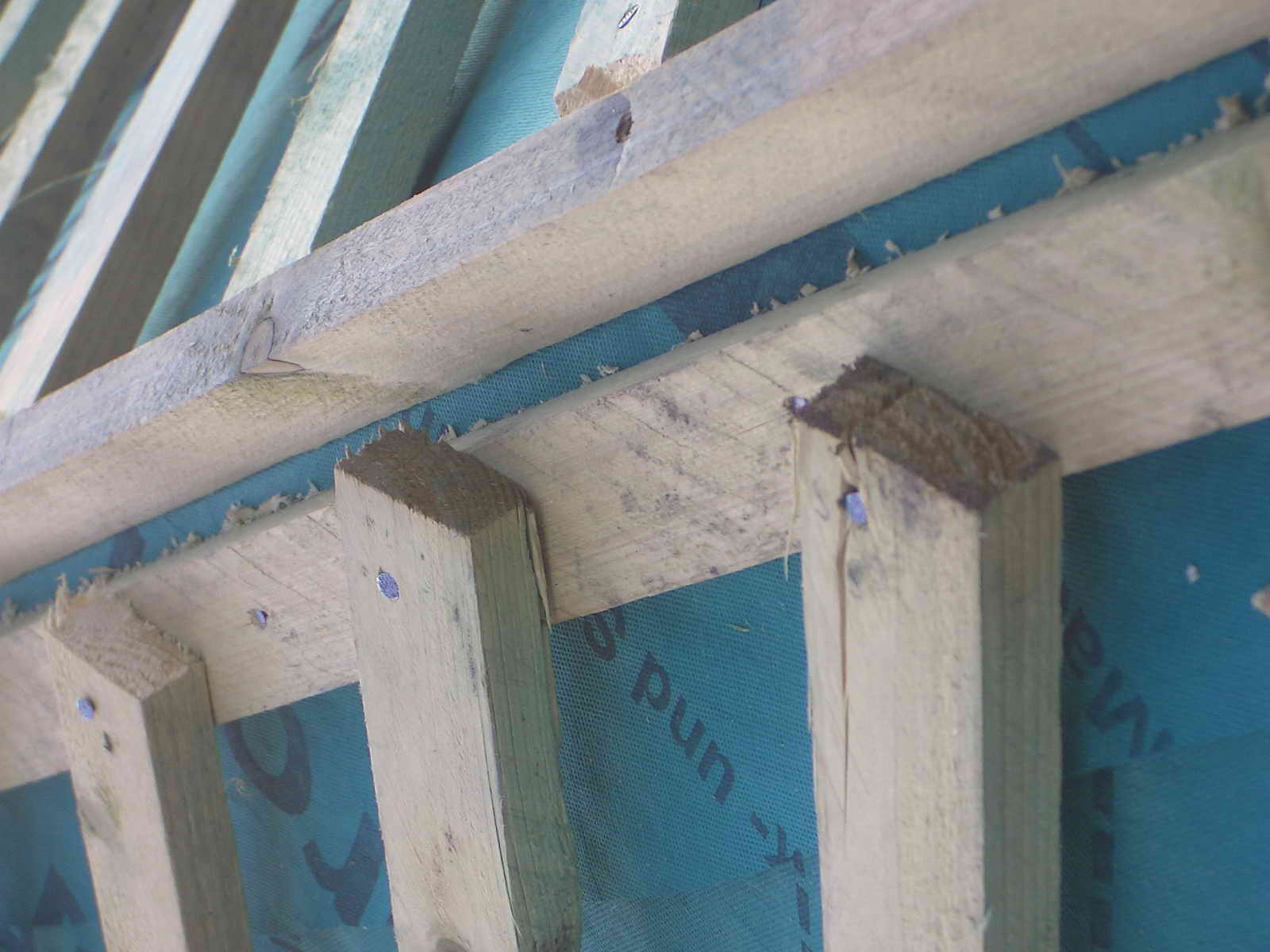

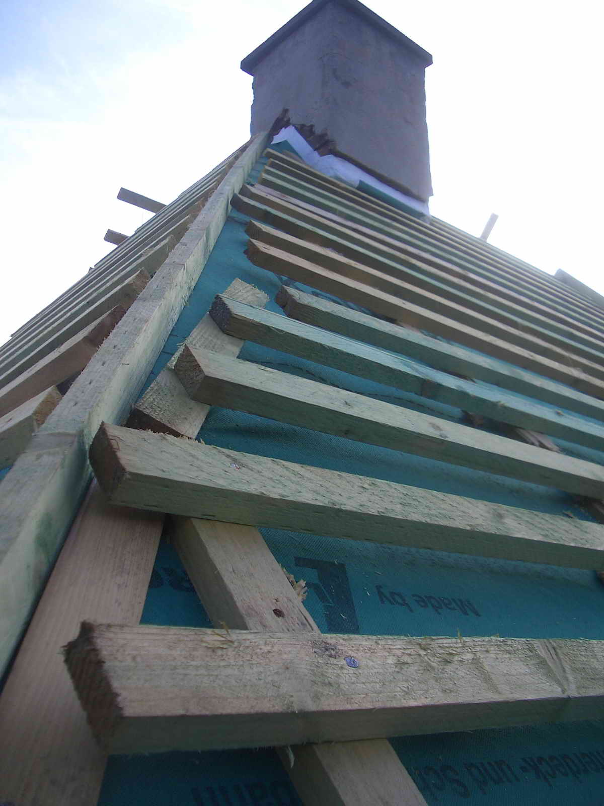

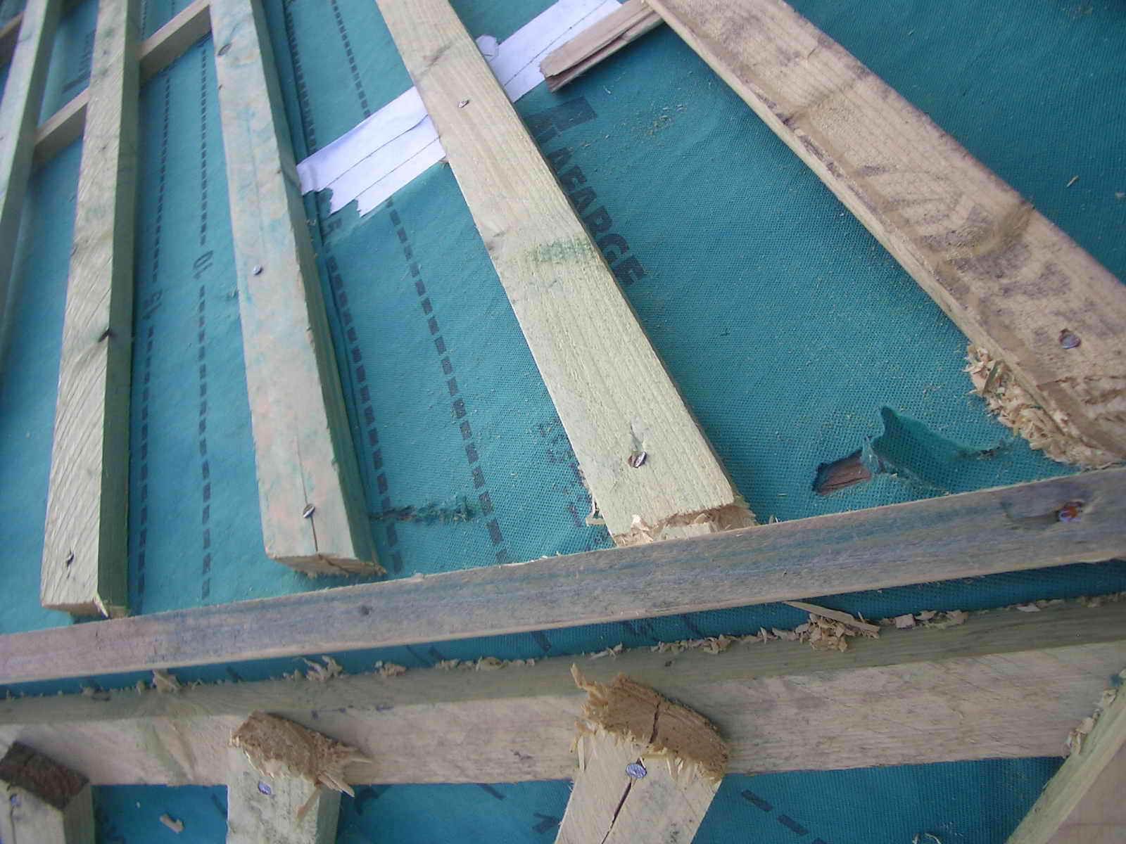

  • Hi Birgit,
    also auf den ersten Blick der Foto shat das schon nicht gut ausgesehen.
    Nachdem ich mir di eFotos genauer angesehen habe mus sich sagen, da waren echte Pfuscher am Werk.
    Wie es technisch aussieht kann ich von hier nicht sagen (d.h. ob alles stabil und dicht ist) aber aufgrund der sehr mangelhaften Ausfuehrung kann ich mir nicht vorstellen, dass diese Arbeit einer technischen Abnahme bestehen wuerde.
    Insgesammt alles sehr "auf die schnelle" und absolut ungenau gearbeitet.
    -Lattungen teilweise zu kurz abgeschnitte
    -Lattunegn teilweise "abgebrochen" anstatt sauber abgesaegt
    -Lattungen zum Teil "zusammengebastelt"
    -Abfallholz zum Ausgleich von Unebenheiten genommen
    -Lattungen eingerissen da wo die Naegel drin sind (geht ja gar nicht! -->>> Probleme vorprogrammiert)
    Ich bezweifle daher auch stark, dass die Abstaende der LAttungen ordnugsgemaess eigehalten wurden was ein Verlegen der Dachziegel sehr schwierig und unstabil macht.
    Ich hoffe Ihr hab noch nix gezahlt weil das ist absolute Pfuscharbeit!
    (zumindest das was auf den Bildern zu sehen ist!)

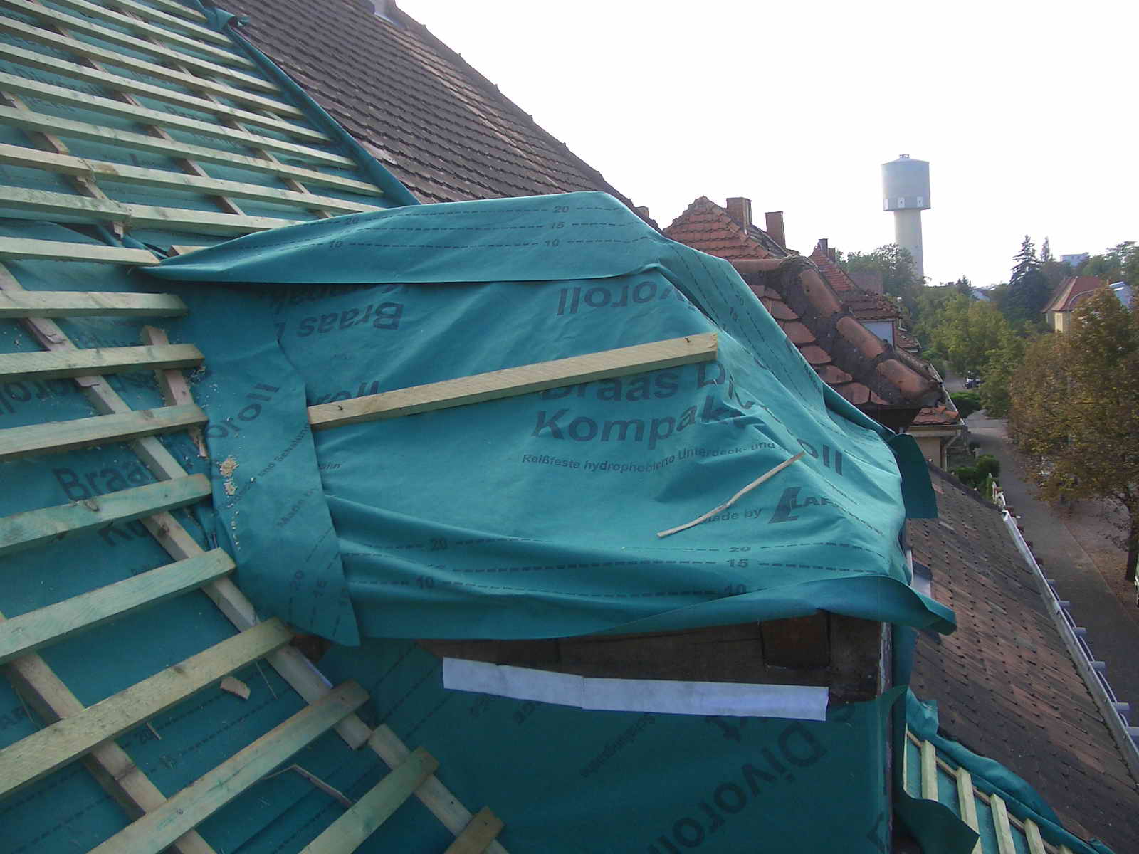

  • Hallo Birgit,
    also ich würde mich zwar nicht grad als Fachmann bezeichnen, aber ich habe vor ein paar Jahren zwischen meinem Abitur und Bundeswehr ca. ein halbes Jahr als Dachdecker gearbeitet, bevor beschloß, doch eine Informatiker-Karriere einzuschlagen.
    Kann mich aber auch irren, wie gesagt, mit meinem halben Jahr Dachdecker-Erfahrung will ich mich lieber mal nicht zu sehr aus dem Fenster lehnen. Aber folgendes würde ich dazu sagen:
    Erstens zur Unterspannfolie: Da würde ich mir nicht viel Sorgen machen. Wenn da Löcher drin sind, brauchst Du nicht viel drauf geben. Die Folie ist eh nur dazu da, solange keine Ziegel auf dem Dach liegen, bei eventuellem Regen den "nackten" Dachstuhl vor Wassereinbruch zu schützen. Meines Wissens nach ist die Folie nachdem die Ziegel drauf sind, ziemlich funktionslos.
    Ich würd aber sagen, wenn da Löcher drin sind und Du die Handwerker darauf aufmerksam machst, ist es tatsächlich üblich, diese lediglich mit Klebeband abzukleben. Ich sag mal ganz frech "solche pingeligen Bauherren" konnten wir besonders leiden, die mit der Lupe die Unterspannfolie nach Löchern abgesucht haben, aber naja... :roll:
    Zweitens zur Lattung: Die sieht echt Scheiße aus. Die Latten sehen aus, als sei das billigste Ausschußware, überall abgefranste Holzsplitter und Fasern, die Enden teilweile nicht abgesägt, sondern einfach zerbrochen, als hätten die kein Werkzeug gehabt... :o 8o
    Wieso haben die bitteschön keine sauberen und geraden Latten genommen?
    Drittens das Unterlegen: Ich mein mal - daß die da ab und zu Holzstückchen untergelegt haben, ist erstmal nicht verwerflich, das haben wir auch so gemacht, um die Latten quasi auf eine Höhe bzw. eine Ebene zu kriegen. Wenn die Latten dann ordentlich an den Balken genagelt werden, ist das auch okay so. Von daher... :roll:
    Aber dann sollten die Latten auch bitteschön lang genug sein um über mehrere Dachbalken zu gehen und nicht solche kurzen Stückelungen!!! So kurze Stückelungen über einen oder zwei Balken ergeben doch keine gerade Linie! Das sieht echt beschissen aus!
    Wir haben dazu immer brav Schnur gespannt, um eine gerade Linie zu haben. Sieht echt so aus, als hätten die das nicht gemacht.
    Viertens, die Abstände: Alter Schwede, entweder ist die Perspektive der Fotos sehr unglücklich, oder die haben echt nicht auf gleiche Abstände zwischen den Latten geachtet. Also ich mein, auf Deinem ersten Foto sieht das echt so aus, als ob mal nur 10 cm zwischen den Latten sind, mal sind es 20 cm usw... das wird echt bescheiden aussehen, wenn da Ziegel drauf sind und dann auf einer Linie die Ziegel zur Hälfte überlappen und auf einer anderen Linie nur ein bißchen usw...
    Also scheinbar haben die echt keinen Zollstock und keine Spann-Schnur benutzt.
    Normalerweise bin ich auch kein Freund davon alles so pingelig zu kontrollieren, zumal man viele Sachen ja hinterher nicht mehr sieht (z.B. die Folie usw.), und wie gesagt, ich war ja auch mal kurz einer von "denen".
    Von der Ferne kann man das auch schwer beurteilen, die Fotos sehen echt nicht gut aus, vielleicht sieht das direkt vor Ort schon wieder anders aus. :roll: Bist Du schonmal selbst mit dem Zollstock draufgegangen und hast die Abstände zwischen den Stufen gemessen oder so? Wenn die Abstände alle stimmen, ist es egal, wie die Latten aussehen, die sieht man hinterher ja eh nicht mehr. ;)
    Jedenfalls, ich glaub, wenn das mein Haus wäre, würde ich so reagieren wie Du. Von daher würd ich auch sagen, erstmal Baustop veranlassen, die Sache von 'nen Gutachter angucken lassen. Hast Du für das Dach schon was bezahlt? Wenn nicht, dann würde ich auch erstmal die Zahlung zurückhalten, bis alles geklärt ist.

  • Wie gesagt, so wie ich das mitbekommen habe, bzw. wie mir das erzählt wurde, ist die Folie nach Abschluß der Deckarbeiten nicht wirklich notwendig. Weil Feuchtigkeitsaustausch auch ohne Folie stattfinden kann. Und bei richtig verlegten Ziegeln kommt auch ohne Folie kein Regenwasser in den Dachstuhl.
    Wie gesagt, ich bin aber auch kein wirklicher ein Fachmann.
    Anyway, ich meinte in erster Linie auch, daß ich große Löcher, oder wenn die Folie in Fetzen runterhängt, auch beanstanden würde. Aber kleinere Löcher, die evtl. durch einen Nagel oder so entstanden sind, sind wirklich nicht schlimm und es reicht, diese durch Klebeband abzukleben.

  • Moin!
    Also die Lattung sieht nicht wirklich gut aus. :?
    Bei den Stößen und einzelnen(!) aufgeplatzen Latten würde ich mir erst einmal keine Gedanken machen. Die Latten sollten aber schon wesentlich hübscher an die Sparren angrenzen.
    Die Folie selber ist nicht ganz unwichtig für die Dichtigkeit. Je nach Temeraturschwankungen kann es zu Kondensat unter den Ziegeln kommen. Im Winter kann auch feiner Schnee durch die Ziegel kommen. Das sind zwar keine riesen Wassermassen, aber immerhin. Es gibt mit Sicherheit ein von den Herstellern freigegebenes Reparaturband, aber ob das auch in 20 Jahren noch hält? Gerade im Bereich von Gauben würde ich immer auf eine anständige Überlappung bestehen. Das sind glaube ich rund 15cm bei den Bahnen untereinander.
    Pack doch einfach die Fotos in einen Brief an den Handwerker, kann auch vor Ort übergeben werden. Schildere darin Deine Bedenken. Wenn er darauf nicht anspringt, lohnt sich ein Anruf bei der zuständigen Handwerkskammer. Die haben auch immer Handwerker und die entsprechenden Gutachter/Schiedsstelle an der Hand.
    Bei den Abständen der Dachlatten untereinander kannst Du Dich auch auf die Komplettleistung berufen. Da muß der DD selber sehen das er die Ziegel darauf fest bekommt.
    Gruß Ingo
