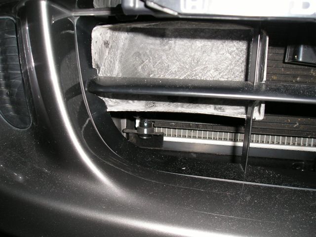

    Aber mal 'ne andere (vielleicht doofe) Frage: Wie macht man den Air Intake Schnorchel eigentlich fest? Einfach nur reinklemmen und "wird schon halten" erscheint mir zu gewagt. :?

  • Auf jeden Fall musst die die Front abbauen und etwas von der Plastikverkleidung über´m Kühler ausschneiden. Hab´s selber noch nicht eingebaut, warte noch.

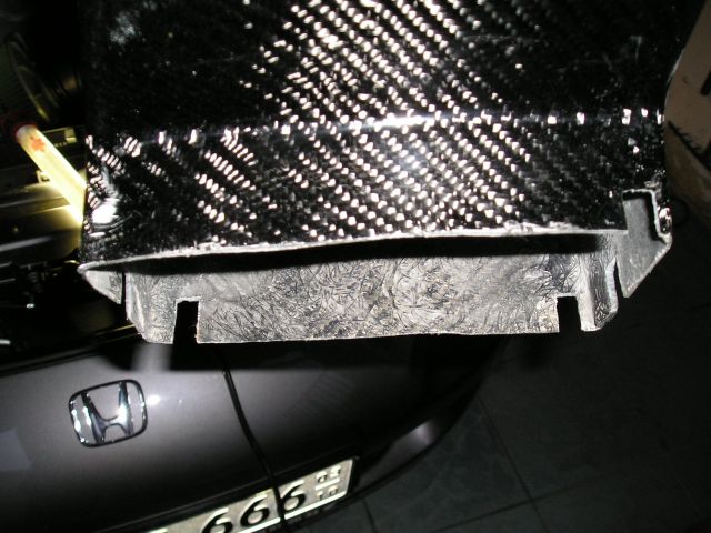

  • si weit ich weiss muss das air intake noch etwas bearbeitet werden..so ne kleine kerbe muss da rein, welche man dann in querstreben der stoßstange "reinsteckt"..so isses zumindest mal unten fixiert :)

  • War gestern mal kurz in der Garage und hab mir das mal angeschaut.
    Das kann nicht sein das die Front dranbleiben kann. Ich bekomme den Rüssel oben nicht durch. :?
  • doch glaub mir es geht . dass plastik kannst du mit einem sägeblatt aussägen . und die klimaleitung kann man etwas zur seite drücken ohne dass sie beschädigt wird .wenn du ein modell vor 2004 hast ist diese querstrebe auch nicht drin . ich habe ja den nachbau schnorchel bestellt den musste ich vorne ca 10 mm kürzen .sonst hätte er gegen das kühlergitter gedrückt .
    OK, dann eben nur wenn der Rüssel gekürzt wurde.
    Hast du den mit einer Handsäge abgesägt?
  • nö mit der flex mit einer ganz dünnen trennscheibe.
    ein dremel sollte aber auch funktionieren

    Geht definitiv nicht ohne die Front zu demontieren.
  • ich könnt jetzt in die garage gehen dat ging ausbauen und wieder einbauen .also bei mir hats geklappt .
    vielleicht ist die passgenauigkeit bei eurem nicht so doll .
    mein haubenschloss musste ich auch ca 2 mm anheben .
    damit die haube wieder schliesst
  • Der Einbau des Spoon (Style) Schnorchels geht definitiv ohne Ausbau des Stoßfängers! Ich hatte es im Juni'06 auch gemacht, ohne die Stoßstange auszubauen. Die Kunststoff-Luftleitbleche habe ich dafür ausgebaut und die Travese im Vorderwagen (betr. nur Modelle ab Bj. 2004 / Facelift Variante) geändert. Außerdem müssen bei den neuen Facelift Modellen die Ausschnitte am Vorderteil des Schnorchels geändert werden. Dann wird der Schnorchel vorn im Kühlergitter und hinten in der Airbox fixiert und sitzt somit fest. Es muss auch nix abgesägt werden vom Schnorchel.
    Zugegeben, der Einbau des Schorchels ist fummelig, geht aber. Ich hatte Ihn bei den Anpassungsarbeiten (zur Festlegung der neuen Ausschnitte für das Kühlergitter) mindestens 6-7 mal ein- und ausgebaut - mit montiertem Stoßfänger! ;)
