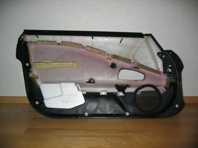

  • Nachdem ich mit dem verbauten Focal-System und gedämmten Türen noch nicht zufrieden war
    (bei hoher Lautstärke+viel Bass hat die Türverkleidung vibriert),
    habe ich mich heute entschlossen auch noch die Türverkleidung zu dämmen.
    Werde morgen die Türverkleidung wieder einbauen, dann sollte das Probllem hoffentlich behoben sein.
    Auf der Türverkleidung sitzt ja auch noch so ein Styropor-Teil drauf.
    Habe versucht das runterzureissen, keine Chance (wollte auch nicht so heftig ziehen).
    Wozu ist das Teil gut?
    Hat das schon jemand entfernt?

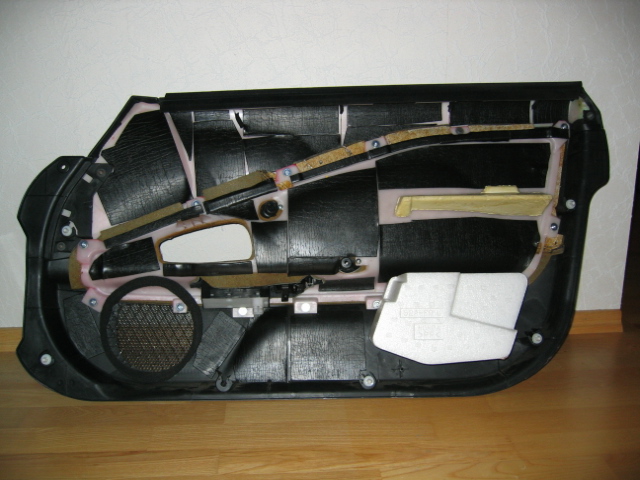

    Hier noch 2 Bilder, mit und ohne Dämmung.
  • Der Styrodur-Block ist Teil des Seitenaufprallschutzes.
    Hab ich gleich mal entfernt... :roll: ...kannst du aber auch dran lassen.
    Sieht übrigend nach guter Arbeit aus. :thumbup:
    Noch ne kleine Optimierung: Im Fachhandel gibt es ein selbstklebendes Dämmfließ, ähnlich wie das welches unten am Verdeckkasten verklebt ist. Das bringt nochmals einiges und kostet nicht die Welt (EUR 30 für beide Türen...). :nod:
    Wichtig:
    Der Bereich, an dem das Drehgelenk für das Türgriff-Gestänge ist, darf an der Verkleidung nicht mit Dämmmaterial belegt werden. Dort geht es sehr eng zu! Es kann Dir passieren, dass die Zentralverriegelung die Tür nicht mehr zu bekommt, weil das Bitumen am Gelenk anliegt und es bremst.

  • So, habe heute wieder alles zusammengebaut und vorher die eh schon gedämmten Türen noch einmal geprüft.
    Dabei habe ich festgestellt, dass ich damals eine ganz wichtige Stelle vergessen hatte.
    Also, für alle die ihre Türen noch nicht gedämmt haben und das mal machen wollen:
    Unbedingt den Hebel vom Türöffner mit den 3 Schrauben abschrauben und genau drunter dämmen. Dann klappert und vibriert bestimmt nichts mehr. ;)
    Jetzt stimmt der Klang. :]
    Gabs beim Gelenk keine Probleme? Ob die neuen S da enger sind als die alten?!? Also ich musste an der Stelle das Bitumen wieder abziehen.
    Original von Los Eblos
    Du meinst bestimmt an der Türverkleidung?!
    In der Türverkleidung sind auf Höhe des Türgriffs ja solche Kunststofferhebungen. Ich habe die Bitummatten nicht über diese Erhebungen gelegt,
    sondern so ausgeschnitten, dass ich die Matte jewieils dazwischen kriege. Dadurch veringert sich der Platz zwischen den Erhebungen und dem Gestänge nicht.
    Ist also eben mit der Kunststofferhebung. :)
    Meiner ist ein 2000er...
    Ja klar an der Verkleidung! :)
    Bei mir war das nict auf dem Keil, sondern irgendwo im vorderen Bereich der Ellenbogenmulde. Das Drehgelenk an der Tür sitzt in dem Bereich bei der 2005er Verkleidung so dicht am Plastik der Verkleidung, dass die 2mm Bitumen die Funktion behinderten. Also nur genau da, wo das Drehgelenk gegenüber sitzt, musste ich es entfernen.
    Kann ja aber sein, dass die alte Verkleidung da mehr Spielraum hat.
    Einmal editiert, zuletzt von Los Eblos (14. November 2006 um 13:38)
    Ja, den Tip gabst Du mir schon mal. Es scheuerte aber die Gestängeverriegelung des Drehgelenks. Und da hilft leider eine Gleitverbesserung zwischen Gelenk und Bitumen nicht 100%ig weiter.
