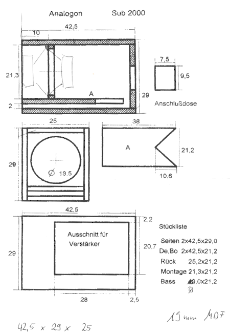

    Hier noch wie angekündigt der Bauplan für den Subwoofer. Für normale (geschlossene) Autos gibts von mir eine bedingungslose Empfehlung!
